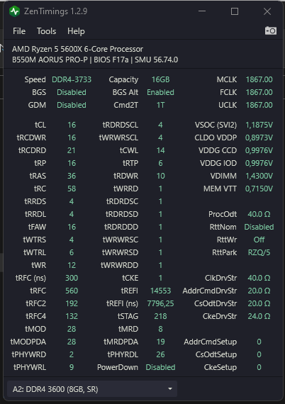

3800\1900 не хочет заводится, сидеть на 3733?( и как раз вопрос, IF можно выставить 1867. Выйдет ли 1:1 3733\1867?
Забыл добавить что проц работает на 4.8 фиксирован (5600х). Вольтаж на планках 1.43 (скачет до 1.488) soc 1.202 (1.220 вроде) vddp 1. Вольтаж на планках не скидывал из-за лени :-)

TRigorko 3733, if 1866 и будет счастье
SoC 1.1v

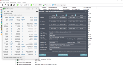

Включил, посыпались ошибки occt с 16 секунды.
1.png [ 59.41 КБ | Просмотров: 1088 ]
Регистрация: 09.09.2012
Так и должно было случиться. Начинай сначала, с выключенным gdm теперь

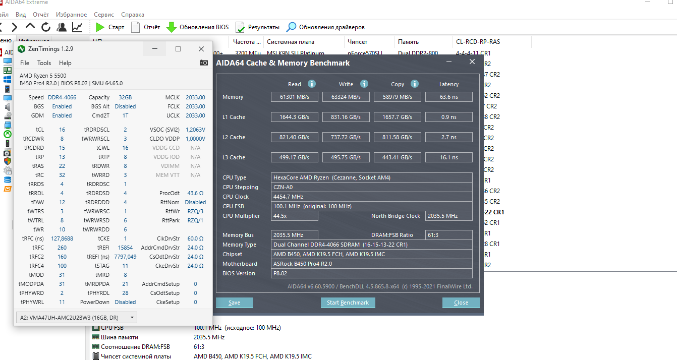

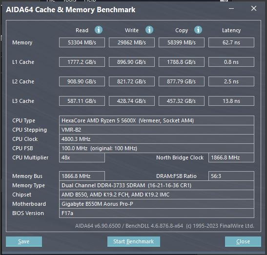

Так тайминги из шапки на таких же чипах, только у него не указан вольтаж на саму оперативку. Взял другой профиль тоже из шапки 8х2 cl16, идет без ошибок
Выставил прогнал, все хорошо. Но почему такие задержки высокие? Помогите! Уже третий день сижу с этой памятью :bandhead:
2.png [ 168.32 КБ | Просмотров: 1068 ]
1.png [ 53.48 КБ | Просмотров: 1068 ]
TRigorko в безопасном режиме винды замер сделай. Для обычного режима норм рез-т
->->-Z-O-V-<-<-
Регистрация: 17.07.2023
А те кто в шапке закреплен у них замеры в безопасном? Если да, то может быть я зря мучаюсь + ремонтяша поглядываю у него тоже сильно ниже задержки. Неужели всё из-за безопасного режима? Суть самого режима знаю если что)
TRigorko либо безопасный режим, либо максимально чистую и облегчённую винду (с загрузочной флешки) с отключённой сетью и ждать пока успокоится после загрузки, иначе очень большая погрешность в латенси
->->-Z-O-V-<-<-
Ну затестил в безопасном (54.8) в винде немного подождав (59). Наконец то можно успокоиться :super:
это как раз нормальные,у тебя trcd высокий и trfc
