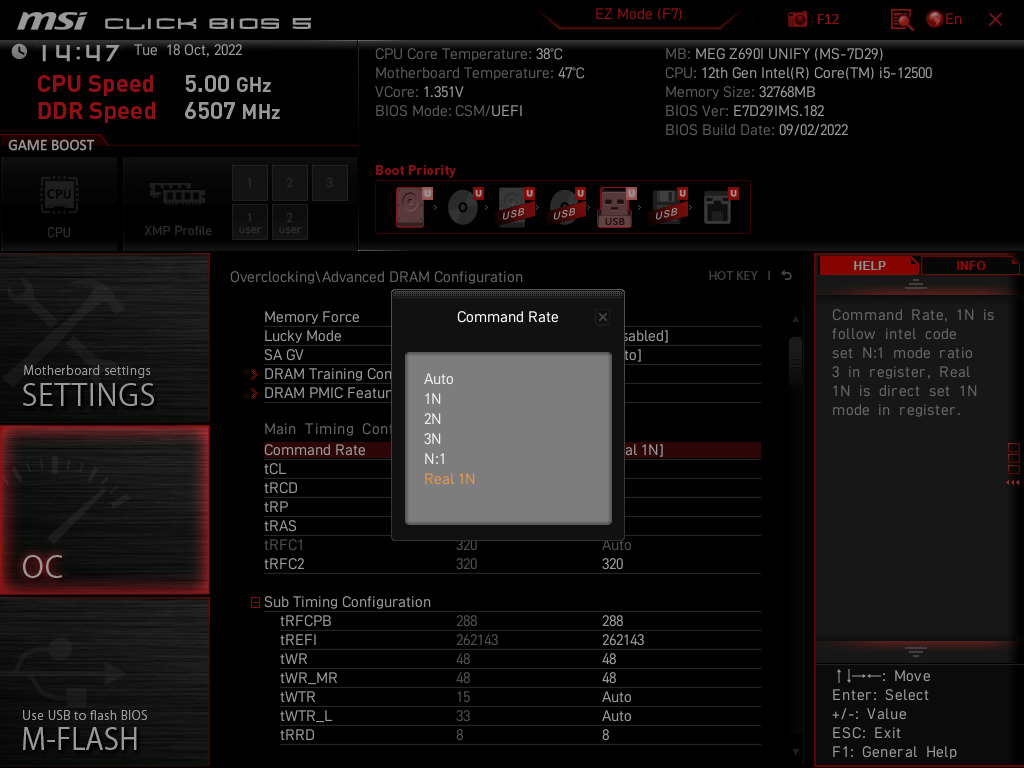

а можно скриншот из биоса со всеми вариантами установки CR ?
TableDRAM(simple+обычная) bit.ly/3rTIBLv bit.ly/32WnkTU
Tm5(ddr4/5) bit.ly/2Oe8R00 bit.ly/2H9jIZH bit.ly/2MUvl6n bit.ly/3wedj8U bit.ly/3STH2wx
Регистрация: 15.07.2020
на мси вот так
MSI_SnapShot_47.jpg [ 146.33 КБ | Просмотров: 895 ]
Куратор темы
Регистрация: 10.06.2011
а CHICHO писал, что у него есть отдельно CR=2
Регистрация: 24.03.2006
Откуда: Moscow
Фото: 273
Пардон, что я заранее спрашивал, биос типичный МСИ, как на скрине выше.
Из этого что потянет 6-слойная плата Мортара? И оптимальный режим где лежит для середняка? 6800 или не пойдет?
Куратор темы
6400 2N
