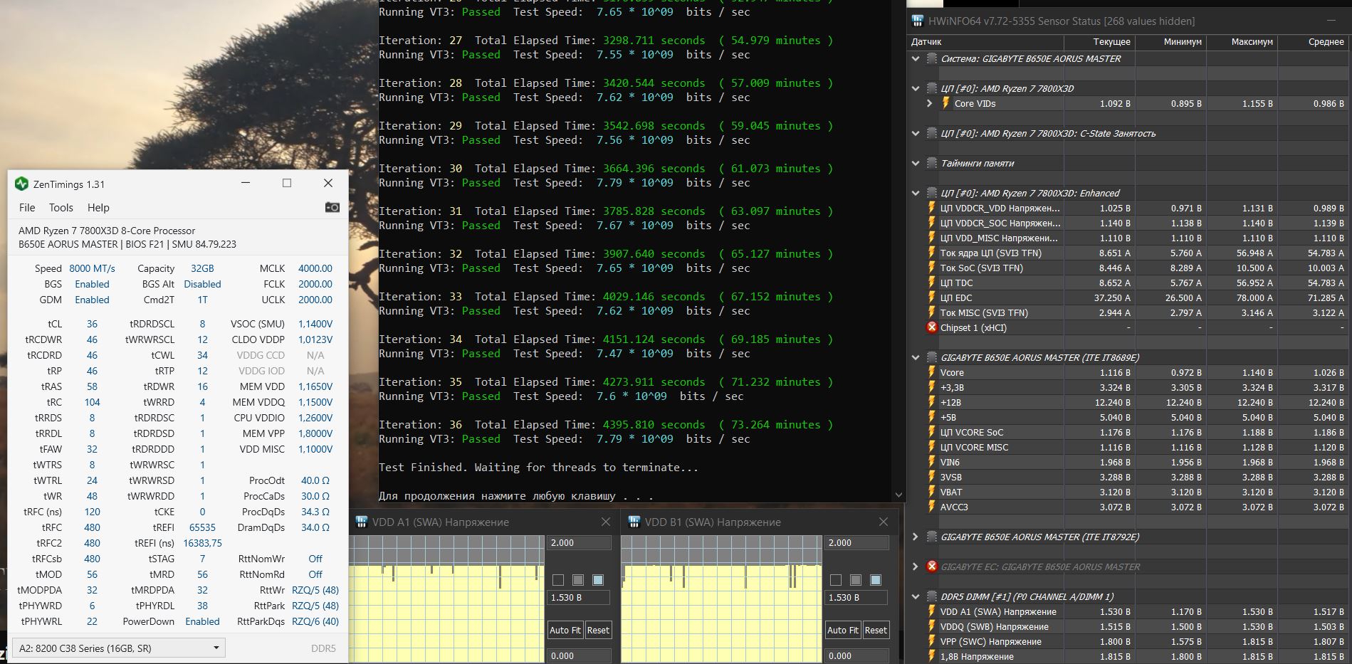

В общем, все плохо. Кранч прошел успешно с vddio 1.26
crunch1.26pass.JPG [ 346.98 КБ | Просмотров: 1382 ]
Теперь не понятно вообще кто виноват в том что в первый раз была ошибка... Ну и что теперь делать посоветуете? Запустил пока ТМ5 по новой...думаю.
Добавлено спустя 3 минуты 59 секунд:
Зажму сейчас выделение памяти апу до 64мб и заставлю лагать на фоне видео. Может тогда крашнет опять, тогда хоть что то. Не покупать же видяху чтобы протестировать память...

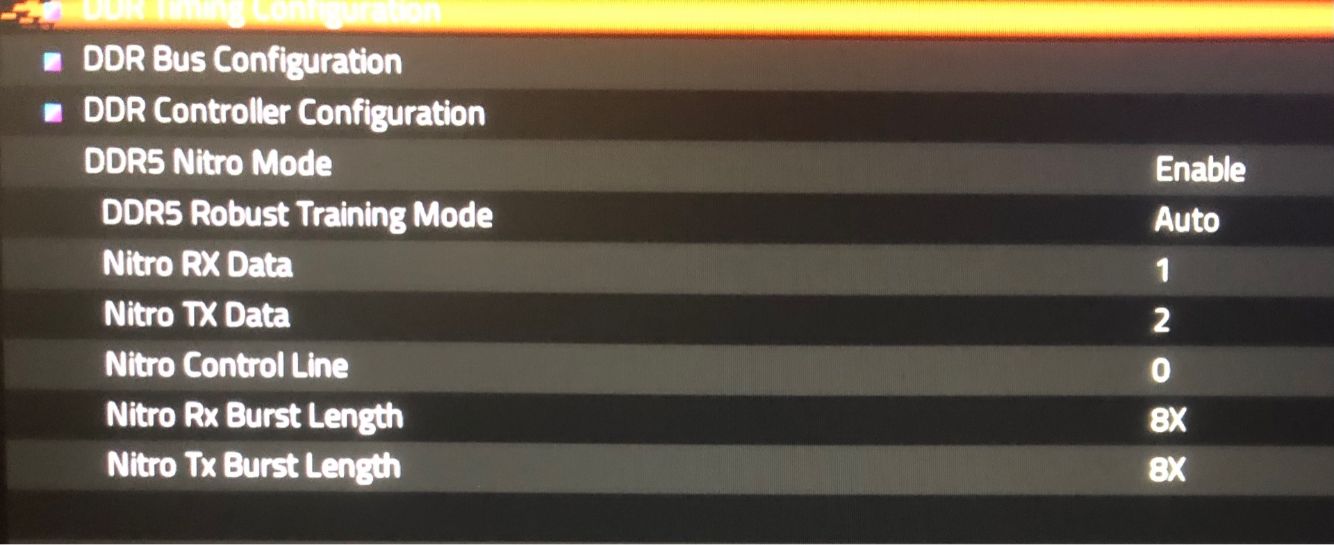

Nitro скорее всего в рвзделе AMD Overclock. Reduction тоже где-то там. На Асус рабочий поиск есть. На гиге вроде тоже завезли, через него проще найти.
Reduction снижает время тренинга примерно на 10 секунд при 32 гб.

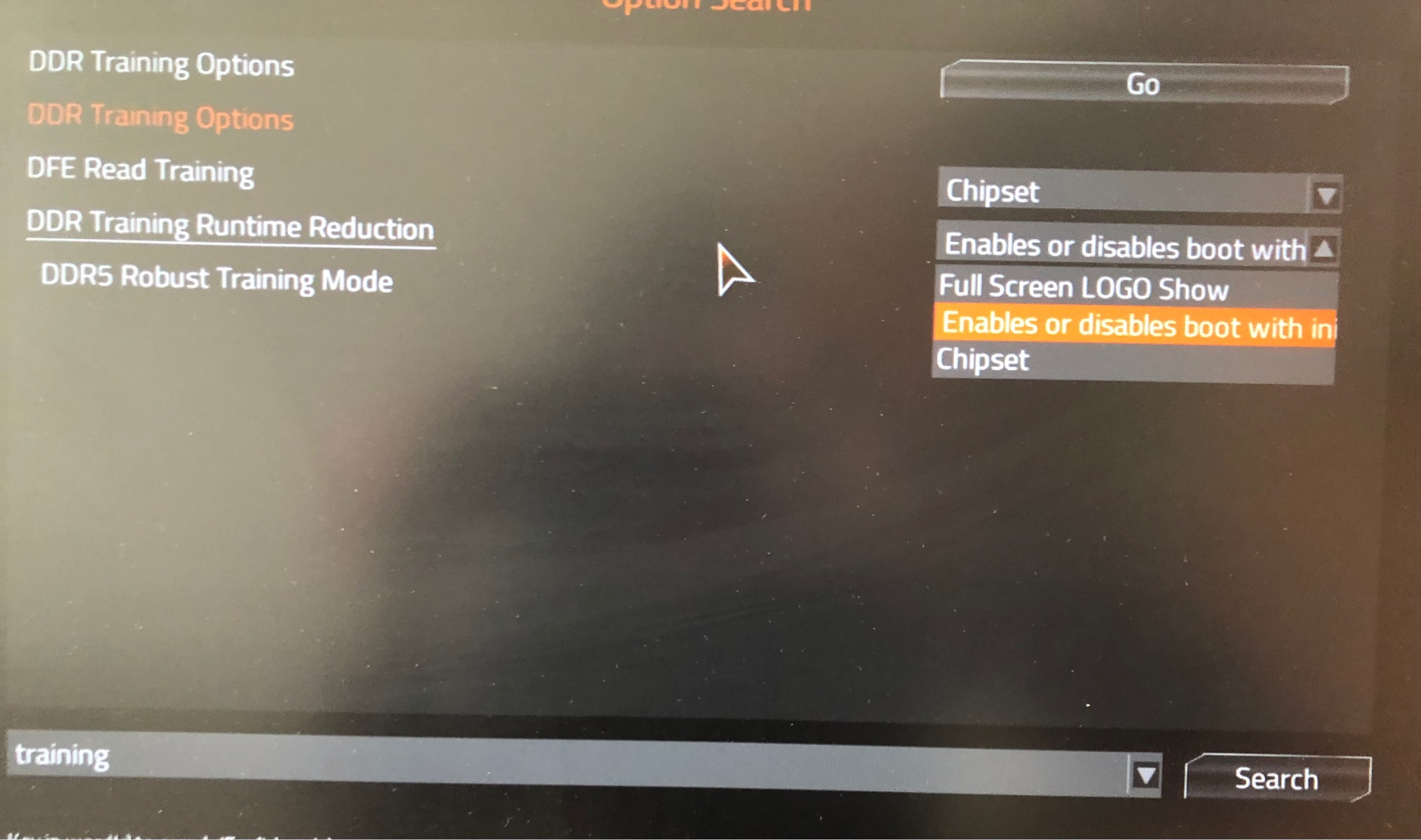

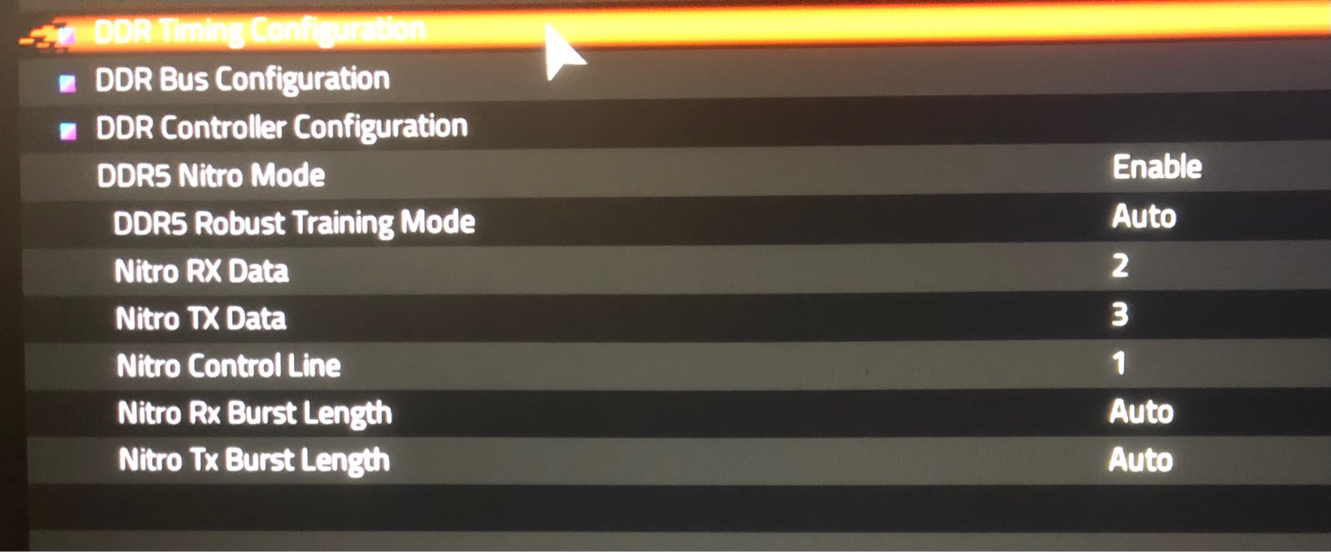

Да, спасибо нашел. Прикладываю скрины как было и как выставил(rebus естественно в енабл) - не запустился, 1-2-1 тоже нет старта. Подозреваю что они у меня тупо в другой последовательности?))) upd а про сам то traning reduction я забыл! Я его и не нашел вообще :haha:
image-29-02-24-03-39.jpeg [ 395.36 КБ | Просмотров: 1338 ]
image-29-02-24-03-39-1.jpeg [ 380.11 КБ | Просмотров: 1338 ]

upd
Нашел наконец training reduction но только через поиск. По умолчанию стоит среднее значение. Переключение на верхнее значение Show LOGO дало значение Disabled при сохранении настроек Биоса.(Хотелось бы пояснения что значит режим Chipset) Nitro по умолчанию в auto оставил пока..
image-29-02-24-03-46.jpeg [ 473.49 КБ | Просмотров: 1143 ]

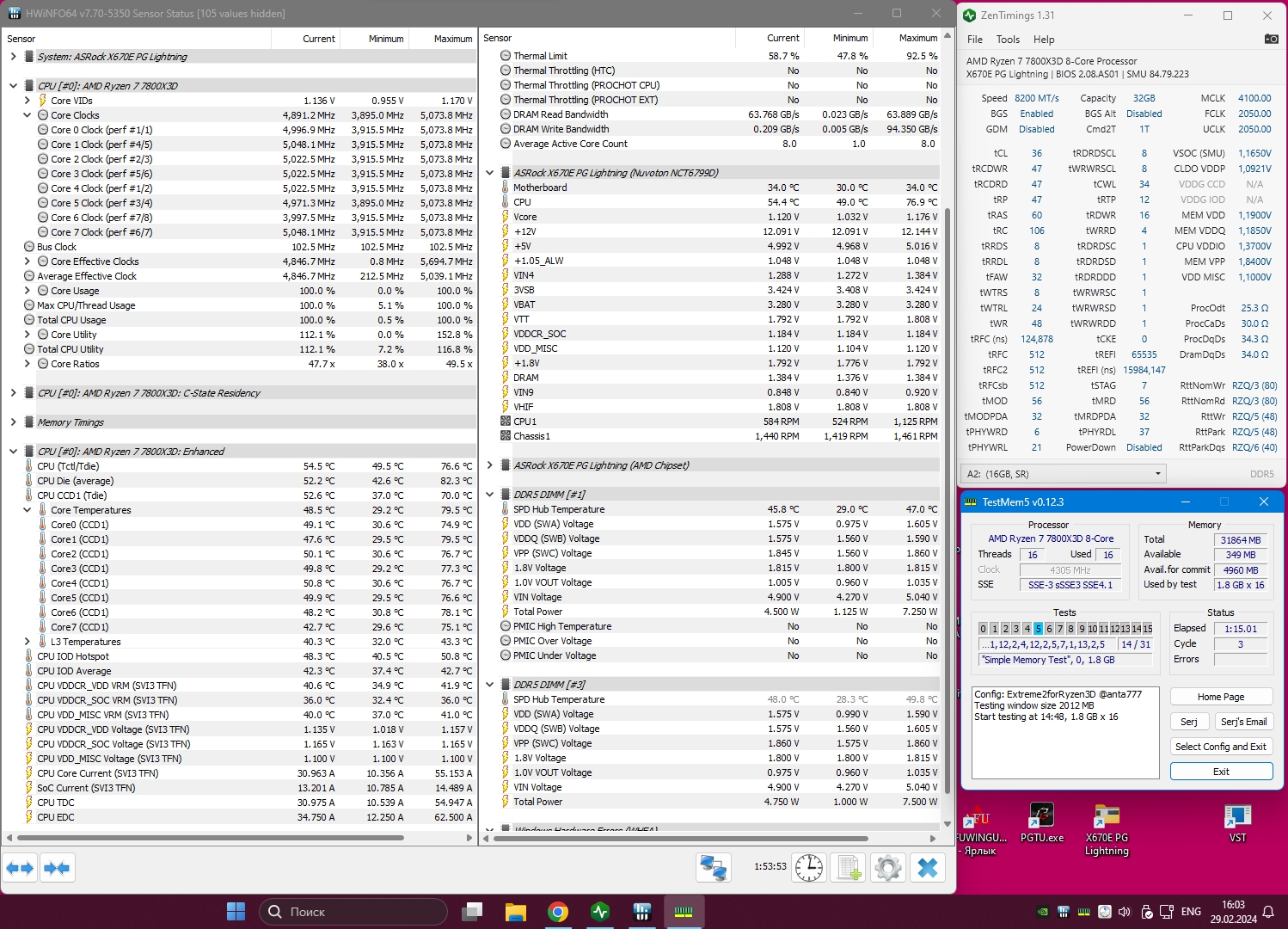

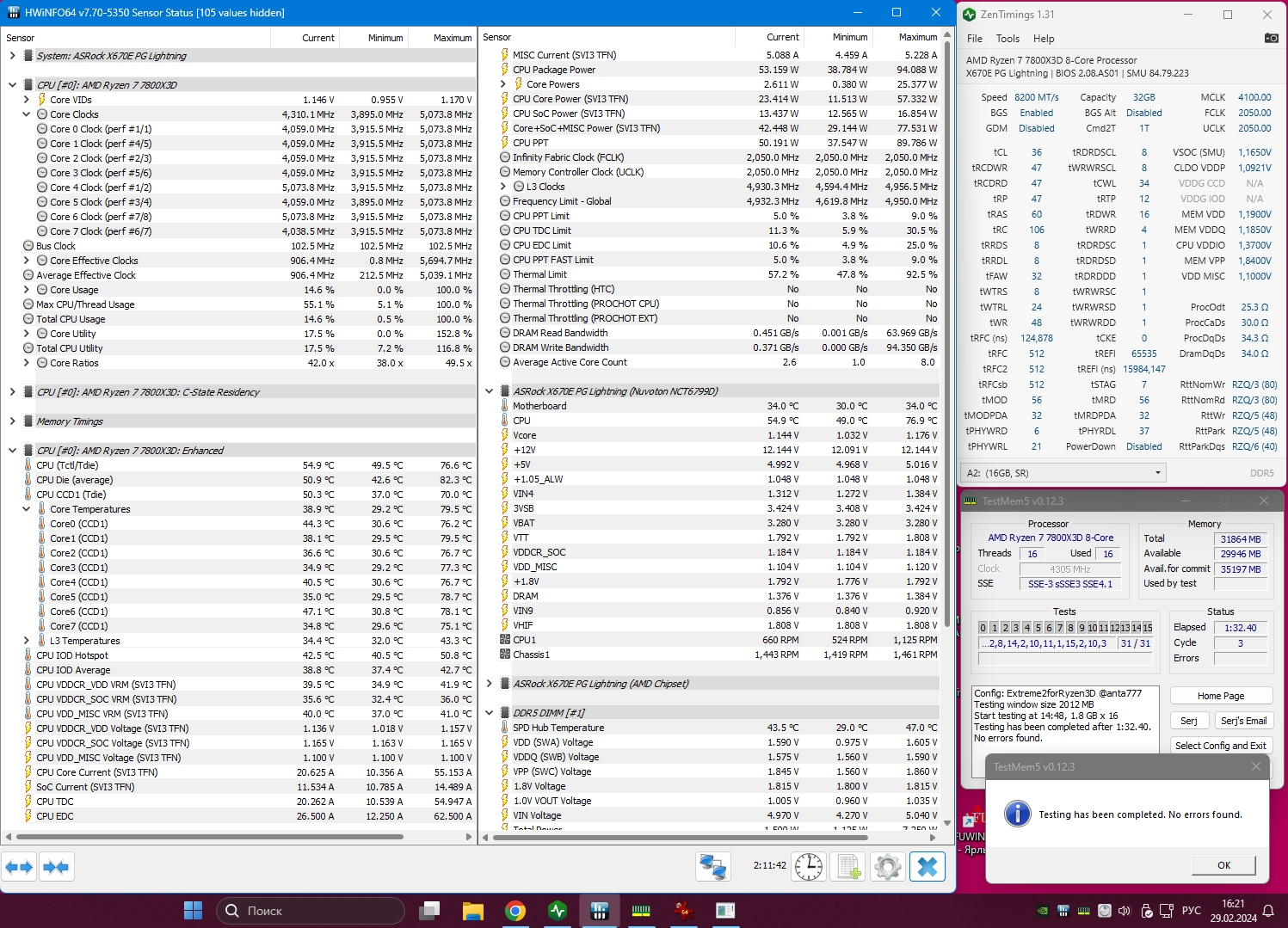

в принципе, думаю, можно и 8200 осилить(однако -Да, - @102=8160 более железобетонная тема vs 8200, а @101=8080 более оптимальная по таймингам ...), но там, у меня(с кингбанками 6800@8200), уже не все так радужно по памятным(VDD=1.58/VDDq=1.57 в биосе, а по мониторингу странная тема в основном 1.575, c переключениями на 1.59)
8000@102.5=8200↓
8200TM5@102.5=8200_1.jpg [ 865.1 КБ | Просмотров: 1109 ]
8200TM5@102.5=8200_2.jpg [ 910.3 КБ | Просмотров: 1103 ]
вольтажам, как на интел(с кингбанками 7200@8200&1.51) однако по таймингам соответствие присутствует. Cоотв. 7200 кингбанки(озон эдишн), как раз оптимумом для амд8000&+ выходят(по интел идее ;) ).

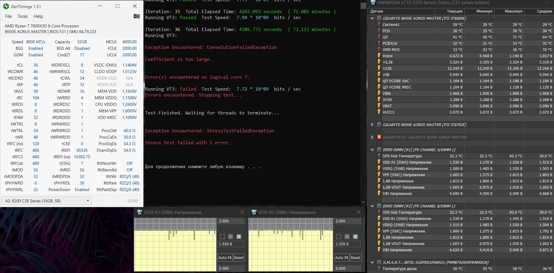

Добавлено спустя 6 минут 41 секунду:
Словил снова ошибку в кранче! Вот только теперь вообще не понятно vddio это или нет :-( Попробую в сон уйти из этой позиции, может тогда утренний сценарий воспроизведется..
crfail126.JPG [ 286.43 КБ | Просмотров: 1106 ]
