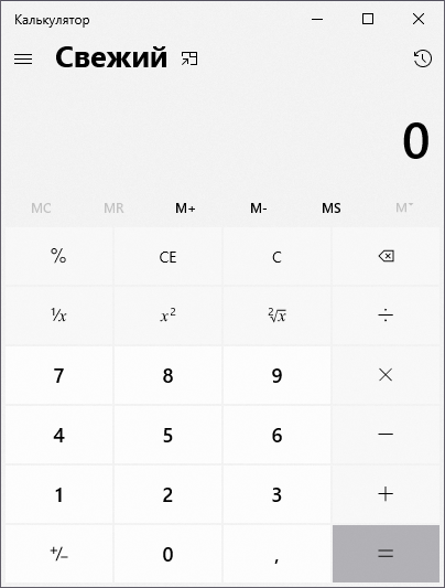

Вот свежая:
calculator.png [ 119.19 КБ | Просмотров: 1350 ]
PJVol @OCN, Anandtech
Регистрация: 27.04.2019
Нашёл уже.

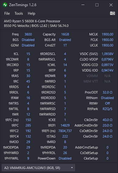

vol2008 писал(а):
Выставляй так (остальное на скрине):
Спасибо попробую. Выставил загрузился
вот что получилось
Комментарий к файлу: вот что получилось
ZenTimings_Screenshot.png [ 32.62 КБ | Просмотров: 1295 ]

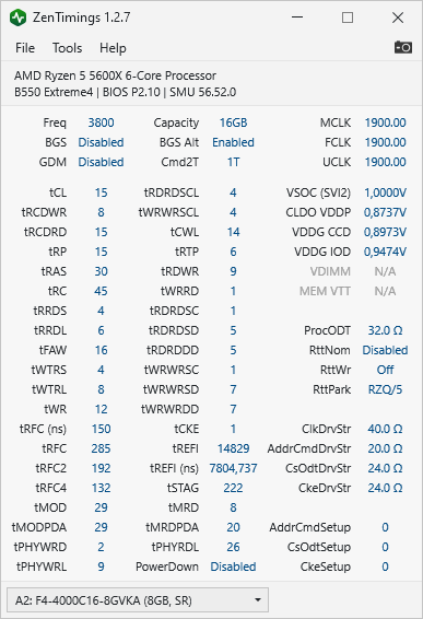

Регистрация: 29.09.2017
Откуда: дровишки?
Фото: 29
Moote писал(а):
Выставил загрузился
Vsoc для такого конфига можно как минимум до 1.050V понизить. К примеру, мои оба проца работают при 1.00V
zt-1.0V-Vsoc.png [ 32.64 КБ | Просмотров: 1190 ]

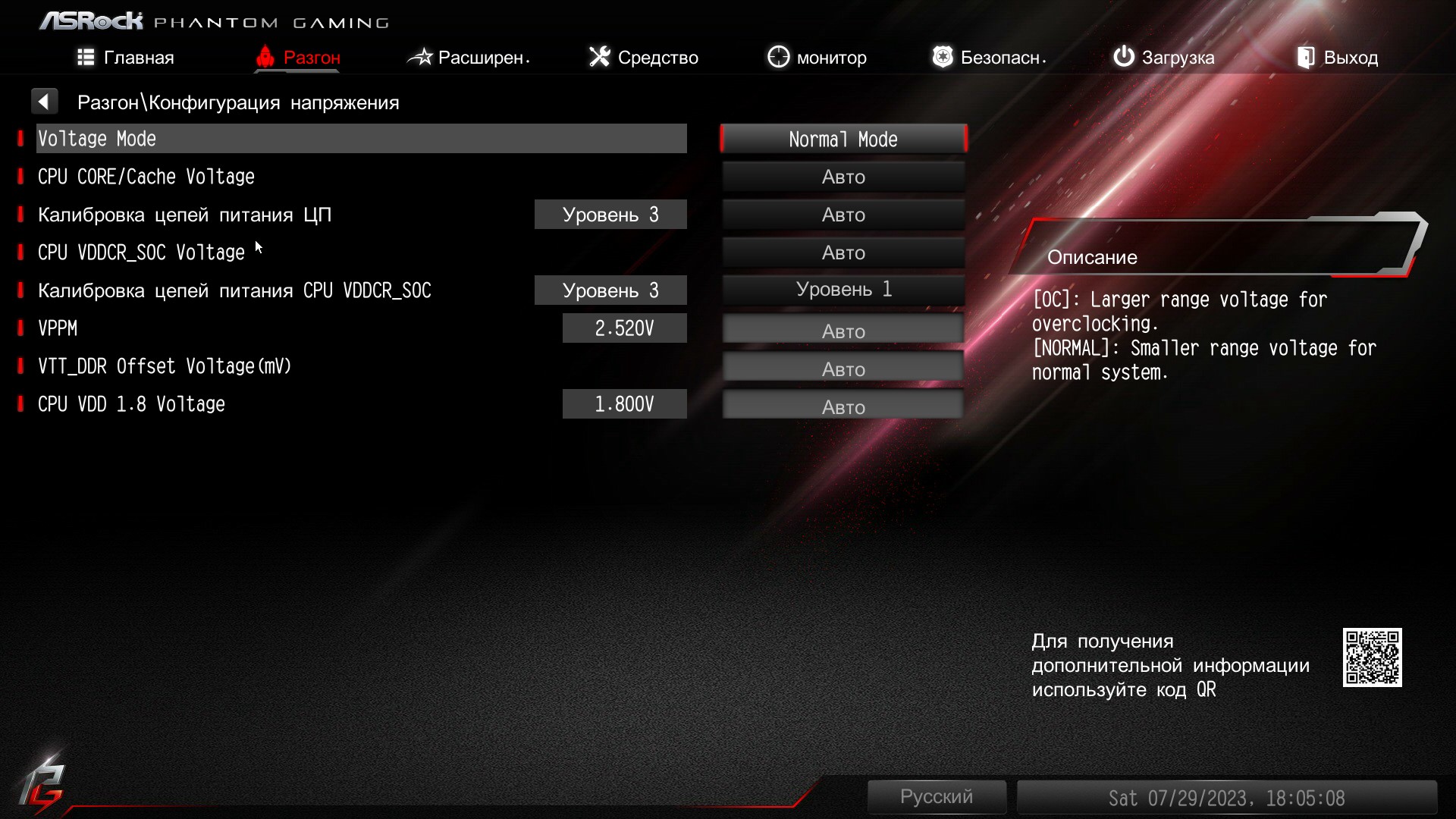

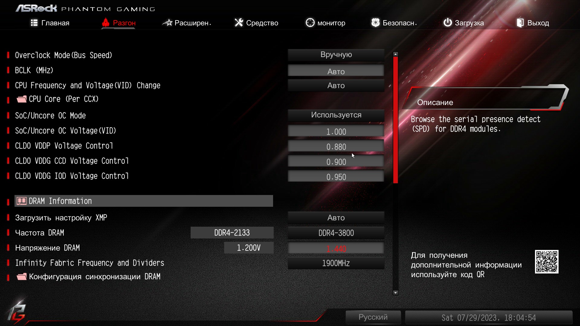

Видать напутал не там выставил, до этого были всегда MSI. Где выставлять
тут
Комментарий к файлу: тут
230729180455.jpg [ 372.02 КБ | Просмотров: 1158 ]
или тут
230729180509.jpg [ 369.51 КБ | Просмотров: 1158 ]

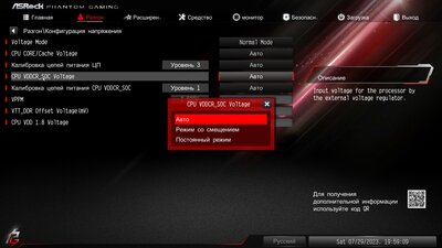

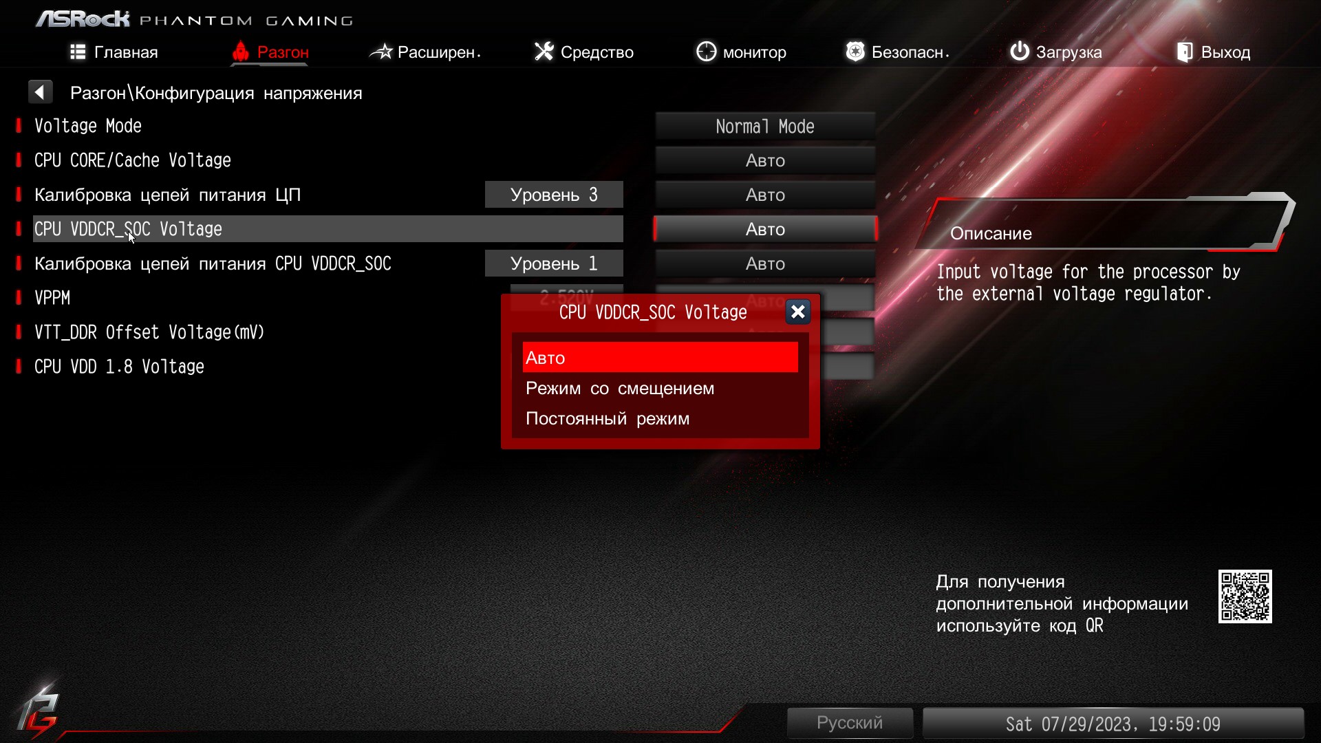

Moote
На втором скрине, VDDCR_SOC.
vol2008 писал(а):
На втором скрине
А то что на первом в авто вернуть?
То что на втором скрине предлагает либо со смещением липо постоянный режим.
что выбирать?
230729195909.jpg [ 372.62 КБ | Просмотров: 1120 ]
B 550 AsRock PG Velocita.
AMD Ryzen 5 5600x.
Asgard DDR4 Bragi V3, VMA49UG-AMC1U2AV3, 2x8, B-die
AMD Radeon (TM) R9 390 Series (8 ГБ).
Откуда: дровишки?
Фото: 29
Moote
А язык в биосе никак не переключить? Должна быть опция "fixed", наверное "постоянный"
