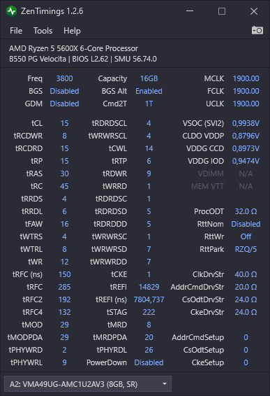

Должна быть опция "fixed"
Да.
ZenTimings_Screenshot_28177690.8895792.png [ 32.62 КБ | Просмотров: 2135 ]
B 550 AsRock PG Velocita.
AMD Ryzen 5 5600x.
Asgard DDR4 Bragi V3, VMA49UG-AMC1U2AV3, 2x8, B-die

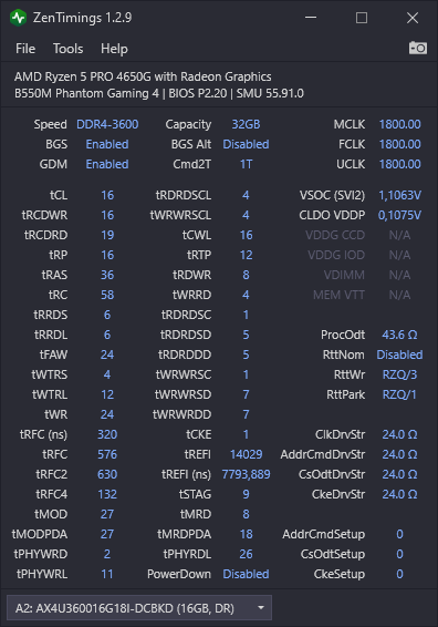

Всем привет!
Решил попробовать ужать тайминги
Конфигурация
Ryzen 5 4650G
ASROCK B550M Phantom Gaming 4
ADATA D45 3600 cl18 (2 х 16)
Чипы: Micron E-die
DRAM Voltage: 1.35v
Ужал тайминги следующим образом (перебил тайминги из ryzen dram calculator)
Напряжение так и оставил 1.35v
скриншот ZenTimings
ZenTimings_Screenshot.png [ 33.14 КБ | Просмотров: 1943 ]
скриншот Thaiphoon Burner
TestMem5 на конфиге anta777 прошел без ошибок
Насколько плохо выставлены тайминги и что нужно править?
trrds 4 tfaw 16 trtp 6-8 twr 12-16 cldo_vddp 900
AM5 R7 7700=6050Mhz air WR
Регистрация: 08.09.2006
Фото: 142
Нормально.
old_qqw писал(а):
что нужно править?
Это решается самостоятельно, но вообще, хотя бы так:
RAS 42
RRDS 4
FAW 16
WR 16
RTP 8
RFC 560
Также можно поднимать напряжение и пробовать 3800CL16-17.

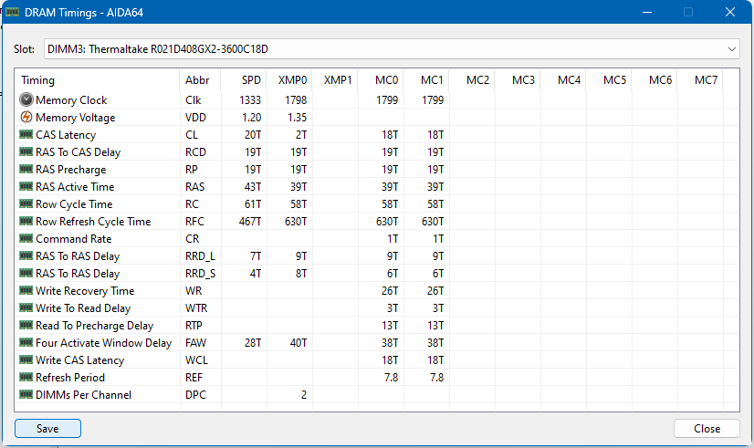

Возможно кому-нибудь попадалась память Thermaltake R021D408GX2-3600C18D. Суть в том, что в профиле XMP прописаны параметры вроде бы как с косяком. А именно CAS Latency. Да и частота странная (1798). В BIOS на моем ПК такие же, естественно, показатели. На профиле XMP комп. не стартует.
Тайминги и XMP профиль
timings.png [ 33.56 КБ | Просмотров: 1113 ]
У товарища такой же комплект памяти, но на платформе Intel. И тоже самое, на XMP старта нет.
Вручную, у себя, выставляю частоту 3600, тайминги рекомендуемые производителем. Работает как часы (memtest, игры, и т.д.). Тайминги можно поджать до 16-18-18-32-52. Latency получается 64,6 нс. Проблем нет и с ужатыми таймингами.
В этом случае это все же заводской брак и в гарантию? Либо забить и оставить.
Второй вопрос: на частотах свыше 3600 не заводится совсем, тайминги любые, даже самые конские - в потолок. Напряжение до 1,4 В. При этом у товарища на мат. плате Z690 заводится и работает без сбоев на частотах от 3800 до 4000. Так понимаю, что затык в контролере памяти моего R5 2600?

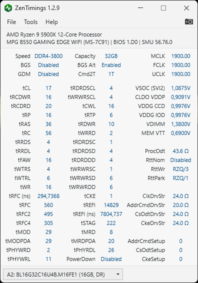

Всем привет. Попробовал отключить GDM, вто что получилось. куда дальше можно ужать еще тайминги. RCDRD пробовал 18, 19 оошибки в Memtest
tWR 12, по хорошему tWR=tRTP*2
В остальном всё норм

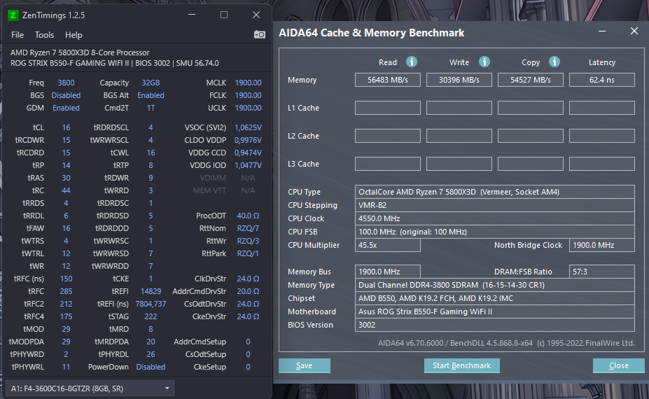

Что сток 3800 16-16-16-36, что ужатые как на скрине, летенси не падает. корявые руки или "повезло" с кп?
tcl 14 trtp 6 trdrd/wrwr scl 2 gear down mode еще выключи тогда будет меньше
Регистрация: 15.02.2018
Remarc писал(а):
tcl 14
tcl 14 стабилен только на 3600. gear down mode переводит cmd2t в 2T иначе система не стартует, остальное пошел тестить, спасибо.
5800x3d | G.skill 3800cl16* | 4080 | 170hz wqhd | (kraken) x62 | Seasonic PRIME Titanium | Phanteks Evolv | Custom 60% mech keyboard
Регистрация: 30.04.2013
для tcl14 надо напряжение поднять 1,4-1.45v,по gear down mode c 1t надо addcmd сделать 56
пробовал вплоть до 1.53v, бесполезно. так же и остальные тайминги что вы посоветовали понизить, что не понижай лезут ошибки. так или иначе Спасибо за помощ :-)
Фото: 142
AudioSky CL14 просто далеко не все модули могут, скорее даже мало какие, тем более в режиме GDM-OFF+CR1, столь низком напряжении как 1.45V и 4 модулях :?:
Разумнее пробовать 3800CL15 1.45-1.47V, что могут многие.
Добавлено спустя 5 минут 31 секунду:
Попробовал бы покрутить CLDO_VDDP (0.9 или 0.975V), ProcODT (понижать) и ClkDrv (40-20-24-24 или все 20-ки), vSOC 1.1V.
Также vDIMM минимум 1.5V и активный охлад, разумеется.
Если нет, значит нет - чипы не топ бин и, возможно, сами модули старые (PCB A0).
8700g, lf ii 240, b650e-snow, micron 2x16, rm550x, define mini c
Пробовал, тоже ошибки.
так же как и это, vsoc вплоть до 1.15v поднимал.
один комплект старый произведенный в сентябре 18года и новый что недавно докупил -декабрь 22. чипы и платы одинаковые А1. старый комплект мог в 4000cl16 на 8700k а вот с 5800x3d уже ни один не едет выше 3800, FCLK выше 1900 не хочет работать даже на vsoc 1.2v
активное охлаждение само собой стоит :-)
