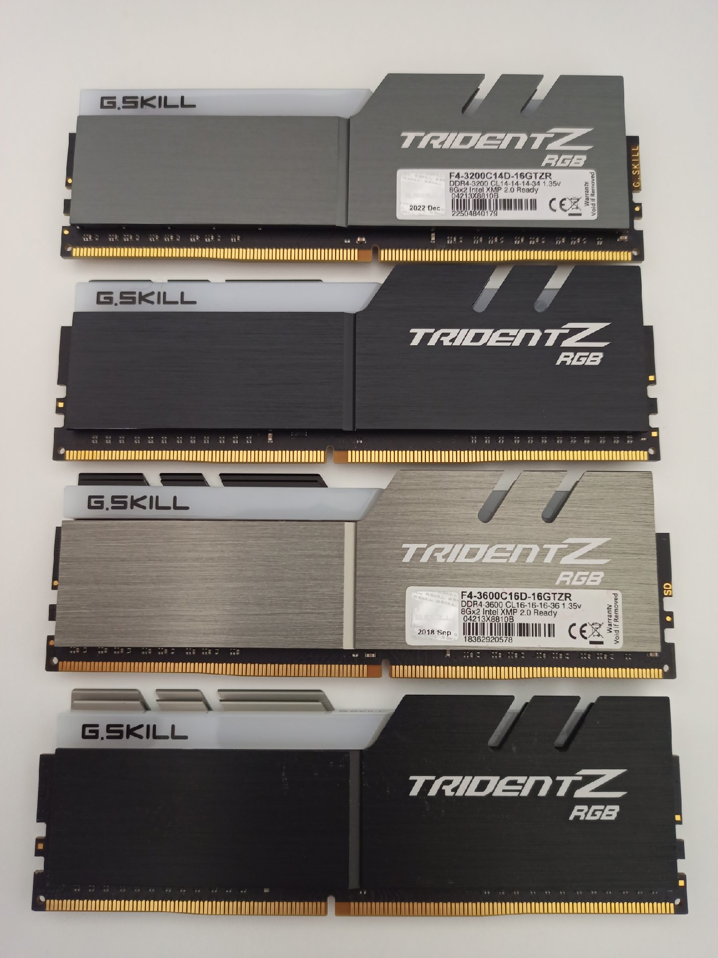

AudioSky писал(а):
один комплект старый произведенный в сентябре 18года и новый что недавно докупил -декабрь 22. чипы и платы одинаковые А1. старый комплект мог в 4000cl16 на 8700k а вот с 5800x3d уже ни один не едет выше 3800, FCLK выше 1900 не хочет работать даже на vsoc 1.2v
Если есть время и желание, попробуйте по одному киту 3800CL15, просто любопытства ради.
Что до китов и плат, если ориентируетесь по Тайфуну, вовсе не факт что платы определены верно и они одинаковые.
Надежнее здесь глянуть на модули с торца, так сразу видно А0 или что-то новее.
Это к тому, что при винегрете из модулей разного бина и плат разных версий на топ разгон 4 модулей рассчитывать не стоит по определению.
А 3800CL14 - это именно топ разгон тк CL 7.37 ns, в том время как ваши 4000CL16, к примеру - лишь 8 ns, а 3800CL15 7.9 ns. Также здесь обязательно стоит учитывать режим GDM и CR.
К слову, гонял на ZEN3 APU некоторое количество модулей на бидаях разных лет и разных производителей - по-настоящему стабильные 3800CL14 могли единицы, 3800CL15 - не многие.
Что до 3800, любые ZEN3, кроме апушек со скоросными КП и их огрызков, не могут в 99% стабильно выше 3800.
Бывает, работает оно и выше, но с ошибками WHEA, которые, правда, не всех парят.

Регистрация: 15.02.2018
так и определял) сверху новый кит
q1h4vRsDXGk.jpg [ 540.59 КБ | Просмотров: 1316 ]
тогда не удивительно что у меня не вышло, такое наверняка берут на 2х модулях и сингл ранк
хм, про это не знал, просто встречал иногда как у людей работали 5600х на 1966 по IF и подумал что частота 3800+ это в порядке нормы
Спасибо что объяснили такие детали

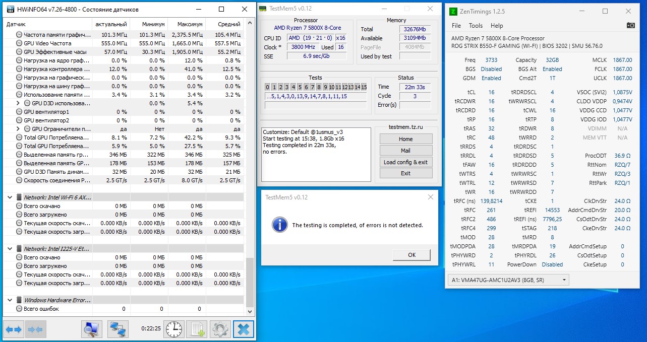

Регистрация: 10.08.2022
Здравствуйте, настроил память по инструкции в данной теме. Прикрепил скрины тестов, прошу оценить правильность настроек. Хочу добиться стабильной работы на частоте 3733 Mhz. На FCLK 1900 "дыра", если выставлять выше то загрузка есть, но появляются ошибки WHEA. Что я пробовал: "GDM disabled", но в таком случае параметр "Cmd2T" автоматически становится равным "2T". Если выставить вручную "1T", то система не запускается. Выставлял параметр "tCL - 14" вместе с поднятием напряжения VDIMM до "1,5V", появляется много ошибок в тесте TM5. На "XMP" профиле бывали редкие вылеты из игр, поэтому решил заняться настройкой. Все настройки процессора стоят в авто режиме. Конфигурация ПК в подписи.
3733 cl16 (261).jpg [ 267.02 КБ | Просмотров: 1063 ]
cachemem.png [ 91.41 КБ | Просмотров: 1063 ]
R7 5800X•Asus B550-F GAMING WI-FI BIOS 3202
RTX 3080 SUPRIM X 10G LHR•Asgard Bragi V3 8GBx4 3600 CL14
FSP AURUM CM AU-750M•Liquid Freezer II 420 A-RGB

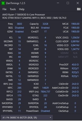

попробуйте первичные как у меня
Бфыви.jpg [ 71.87 КБ | Просмотров: 1051 ]
RDWR 9
WRRD 3
Добавлено спустя 3 минуты 26 секунд:
По-моему ни в какой из приемлемых инструкций для ZEN3 не может быть VDDG CCD равный или выше, чем VDDG IOD.
Тайминги норм и по сути этого уже вполне достаточно.
Если сильно хочется, можно пробовать поджать:
WTRL 10
WR 12
RTP 6
SCL 3
Затем CL15 CR1.
Тест поверхностный на мой взгляд, нужно покрутить его хотя бы часик.
Затем также проверить нагрузкой на проц (Linx, OCCT) и видюху (тяжелые бенчи из 3DMark хотя бы).

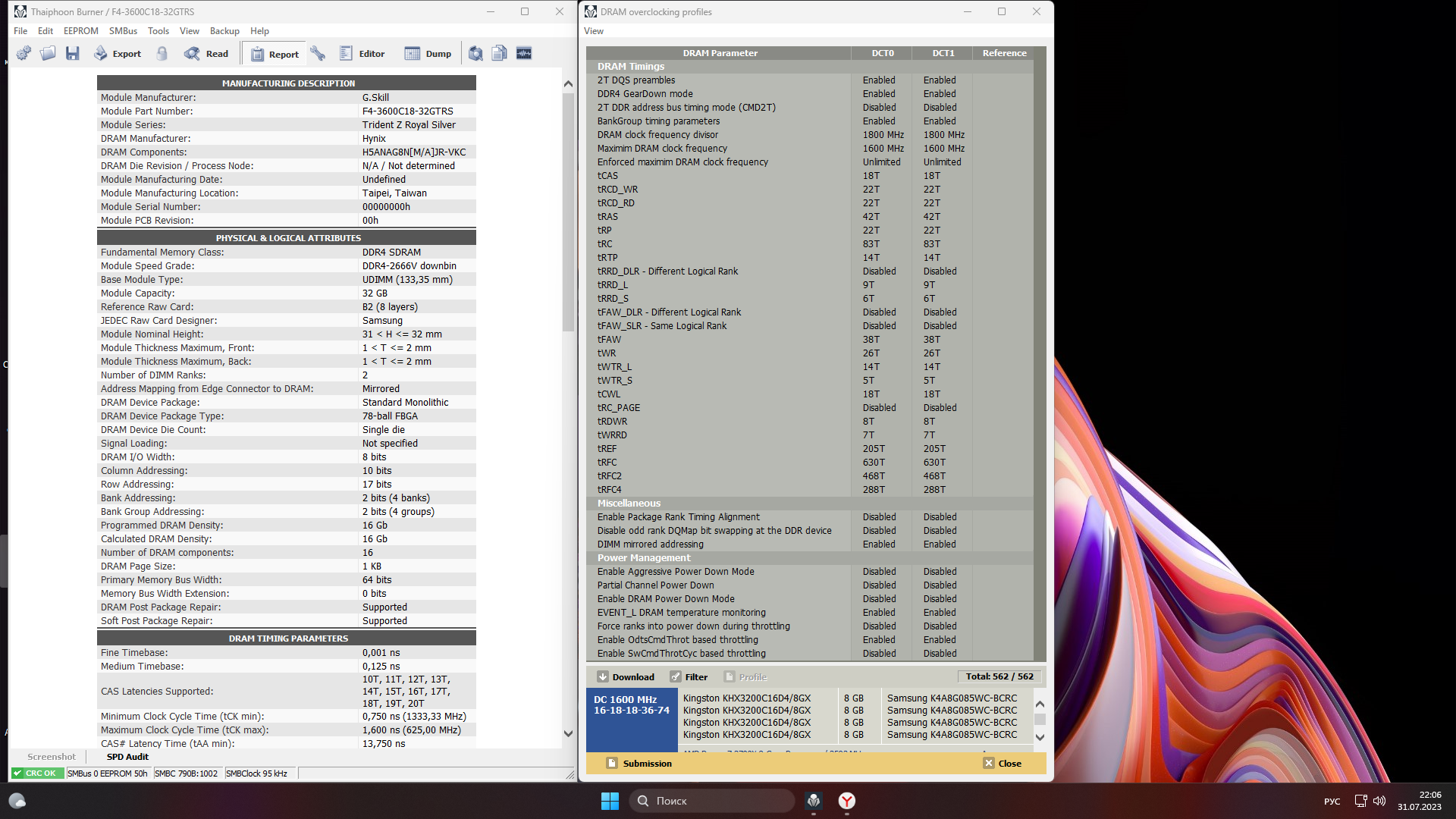

Регистрация: 03.09.2020
Здравствуйте. Приобрел G.Skill Trident Z Royal DDR4 128GB 4x32 (F4-3600C18Q-128GTRS), имеющийся xmp нестабилен, хочу подкрутить хоть как-нибудь для начала. Чипы думаю что hynix-ajr, позже напишу маркировку с наклейки радиатора.
taiphoon burner
Комментарий к файлу: скрин taiphoon burner
2023-07-31_22-06-58.png [ 661.23 КБ | Просмотров: 1006 ]
tm5, zentimings
Комментарий к файлу: тест tm5
tm5_3600_18.png [ 1.06 МБ | Просмотров: 1006 ]
На скрине вторая попытка пройти тест. В первый раз использовал встроенный xmp без изменений (первички и напряжения не менял вообще (на плашках стандартные 1,35 В), procODT в авто выставился вроде на 36.6, RttWr в авто ставится как RZQ/2), на 3-4 цикле теста (после 3 часов) посыпались ошибки.
Пробовал более старые версии биоса (были подозрения что они лучше) - там вообще автонастройка загружала систему в 2:1, при установке 1:1 вручную ПК не стартовал. Обновил до последней релиз-версии с агесой 1.2.0.6.
На скрине первички и напряжения из "заводского" xmp, по инструкции из этой темы выставил procODT на 53,3, RttWr на RZQ/3, а так же "досрочно" по гайду i2hard поставил tRRDS tRRDL tFAW равными 6 6 24 соответственно, иначе тесты даже за ночь не успевают выполниться. Результат уже лучше, ошибка одна, но в этот раз отследил температуру - до 53 градусов. Это нормальная температура для hynix AJR чипов? Что дальше можно попробовать?

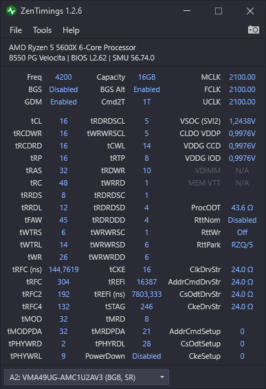

Регистрация: 27.04.2019
Подскажите где подкрутить. Выставил в ручную первичные тайминги, procodt, rtt_nom, rtt_wr, rtt_parc, soc и fclk.
Остальное пока в авто. После получаса теста без ошибок, с конфигом от анта777 комп уходит в перезагрузку. Дирам вольтаж 1.50
ZEN
ZenTimings_4200.png [ 32.29 КБ | Просмотров: 860 ]
можешь так попробовать: https://imgbb.su/image/0inThq , но оптимально все же будет 3800 с IF1900 cl15
Уже пробывал по умолчанию профиль стоит. Решил попробовать повыше взять так ради эксперимента, естественно повседневно пользоваться не буду.
