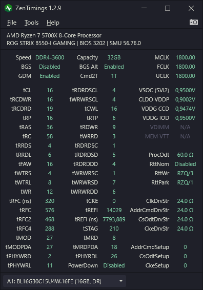

Remarc писал(а):
twr 12 trtp 6
Спасибо!

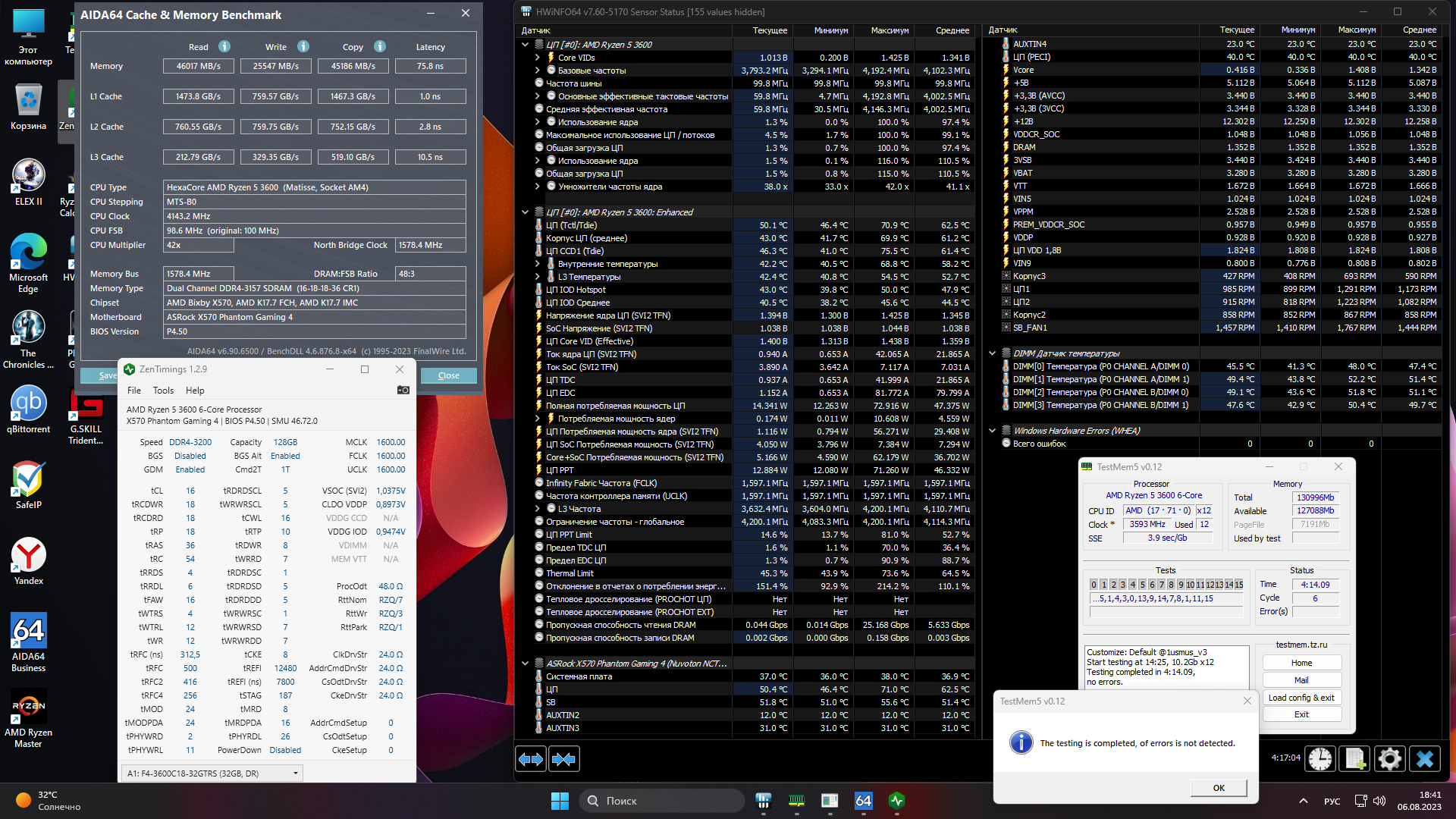

В итоге получилось так:
zen_timings_no_errors2.png [ 31.36 КБ | Просмотров: 1832 ]
Еще уменьшил Vsoc до 0.95 и напругу на самой памяти до 1.34 (правда в тестах все равно до 50С на радиаторах, но это без обдува в очень мелком кейсе)

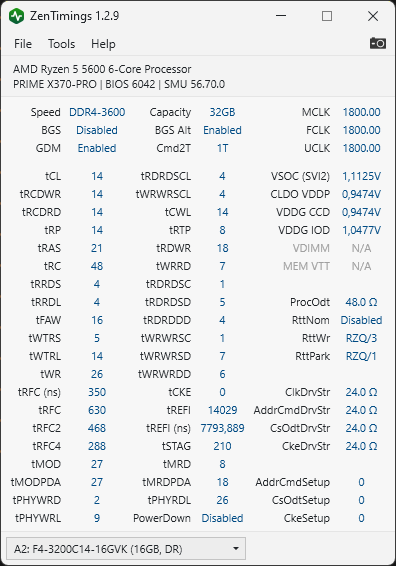

помогите пожалуйста взять 3600-14 или 3800-16 (кстати что будет шустрее?)
может 3800-15 устроит (что как бы оптимально по вольтажу, температуре и тд..)?: https://imgbb.su/image/0ihRdQ
Попробовал, не подошло, начал сперва с первичек и вольтажем, не захотела запускаться не в какую, потом полностью скопипастил результат тот же :(
Есть такой профиль еще, но он почему-то подсыпал раньше, хотя сейчас вроде ТМ прошел
может по 3600-14 посоветуете что ужать/поменять? чего не доглядел
1.5v dram
1.125v soc
3600-14.png [ 33.93 КБ | Просмотров: 1476 ]
Twtrl 10
Twr 16
Trfc 300 и ниже. Только крутите не все сразу!
по таймингам так попробуй для 3600-14: https://imgbb.su/image/0E0wOi

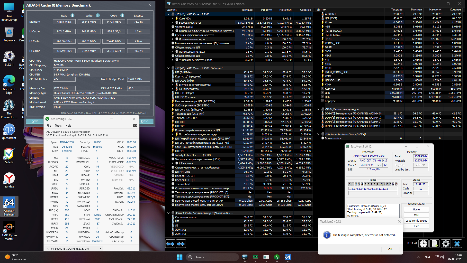

Сделал тесты чтобы узнать, чем я занимался последнюю неделю). Маркировка чипов из тайфуна - H5ANAG8N[M/A]JR-VKC, код на наклейке 04320xs820a, комплект 4х32. Ранее подсказывали что это afr, мне несколько раз попадалась информация что это ajr.
поджатые тайминги
gskill_tm5_3200_16_18_18_36_54_4_6_16_step3.png [ 655.18 КБ | Просмотров: 1368 ]
автонастройка
ZenTimings_Screenshot.png [ 38.98 КБ | Просмотров: 1368 ]
Виртуализацию выключил, с каждой настройкой сделал по 5 тестов в аиде, посчитал среднее. Итого разница между поджатыми таймингами и автонастройкой (руками только первички 16-20-20-40, специально побольше выбрал, все остальные в авто, кроме ProcOdt и Rtt)
чтение + 570 Мб/сек,
запись - всегда одинаковая (25551 Мб/сек, проц r5 3600, про ограничение записи знаю),
копирование + 413 Мб/сек,
латентность - 2,5 нс.
По-моему, я занимался херней :oops: и душить тайминги для 3200cl16, 3600cl18 и т.п. это трата времени.

hasculdr ну почемуто люди ожидают кратного прироста от разгона/оптимизации, хотя на деле всё крутится в лучшем случае в районе 5-10%
->->-Z-O-V-<-<-
Регистрация: 03.09.2020
npa4ka дык у меня вообще 1% :haha:
