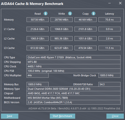

Регистрация: 09.08.2023

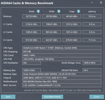

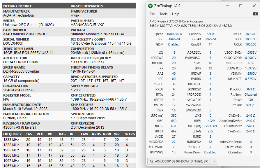

ADATA D45 2x16GB, чипы Hynix 16 CJR
смущают низкие показатели Copy в AIDA (и в membench от 1usmus)
если ставить частоты 3800 на тех же 1,35V, то WHEA и ребуты.
это норма или стоит поискать другую память?
поиском ничего готового именно для этих чипов не нашел.
изображение_2023-08-09_125131539.png [ 124.04 КБ | Просмотров: 1324 ]
изображение_2023-08-09_124417370.png [ 107.87 КБ | Просмотров: 1324 ]
Регистрация: 04.06.2017
Фото: 6
копия и должна быть чуть ниже. Но у вас в принципе скорости низкие, тайминги странно настроены.
tRRDS 4 обязательно. Trdrdscl и wrwrscl тоже по 4 попробуйте. А копия проседает от того, что у вас tWR 24. (twr = 2trtp, a trtp у вас 12), их тоже надо парно снижать, предел стабильности у всех свой.
Victor91rus писал(а):
у вас tWR 24
у меня tWR = 16, tRTP = 12 Ставил по статье на i2hard из шапки для Safe.

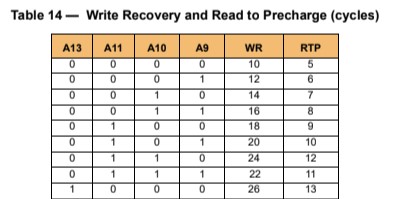

Фото: 6
так не бывает. В MR за tWR и tRTP отвечают одни и те же биты. У вас либо 8-16, либо 12-24.
Судя по низкой скорости, я предполагаю наихудший вариант.
пруф издокументации JEDEC JESD79
Сним810.jpg [ 23.99 КБ | Просмотров: 1406 ]

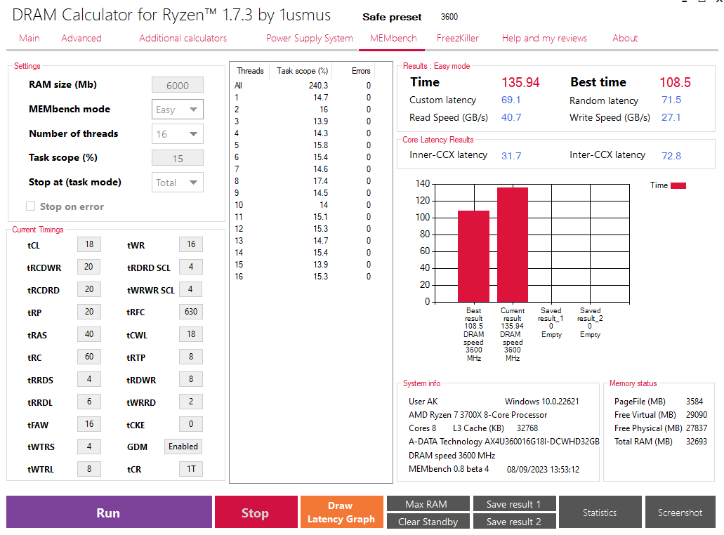

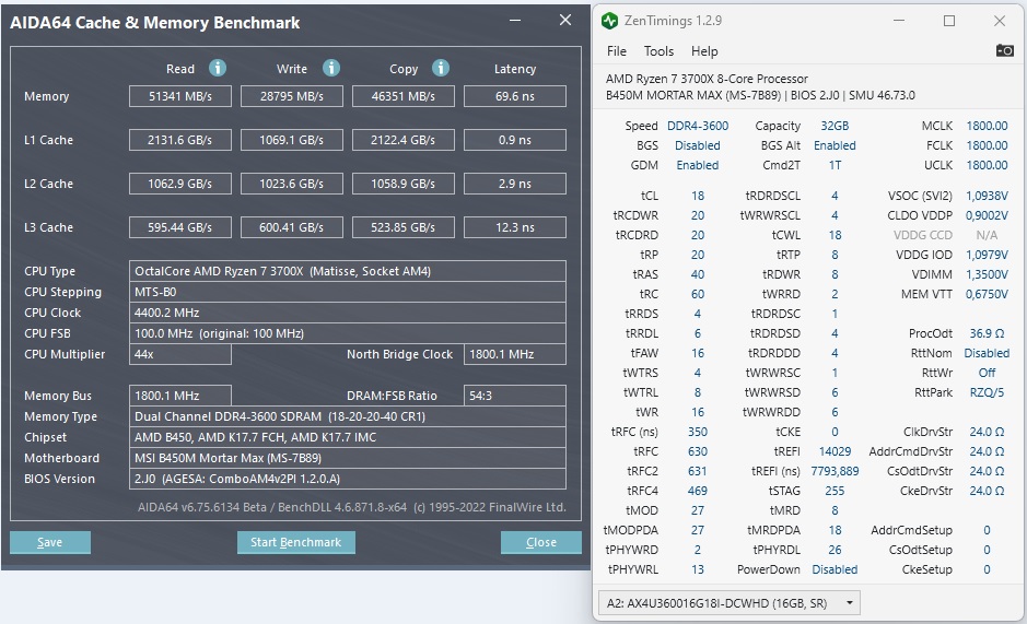

Victor91rus Спасибо! (но почему то формула по калькулятору usmus и табличкам hardwareluxx не соблюдается)
поменял тайминги. в aida особо ничего не изменилось, a в membench заметно улучшилось
3.jpg [ 185.35 КБ | Просмотров: 1384 ]
изображение_2023-08-09_141818380.png [ 66.4 КБ | Просмотров: 1384 ]
Регистрация: 09.09.2012
На 2х однорангах Copy всегда ниже Read значительно, это норма. На двурангах copy будет выше, чуть ниже чем read, за счёт чередования рангов
Добавлено спустя 1 минуту 27 секунд:
попробуйте еще trdrdscl и twrwrscl понизить. От них аида сильно бустится обычно
Ниже 4 вообще никакой реакции обычно не бывает на 3600 МТ/с

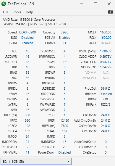

Всем привет.
Снял 3600 на 1.45, выставил 3200 на 1.30, т.к. верхний вентилятор корпуса убираю, обдува не будет, переживаю с такой напругой, что память крякнет.
Настройки памяти такие на 3200:
3200.PNG [ 32.24 КБ | Просмотров: 1164 ]
может что то можно подкорректировать или все в норме, можно забыть?!
Благодарствую.
