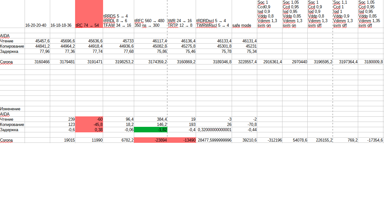

Настройка tRC с автоматических 74 до формульных 54 дала негативный результат в аиде. Формула для меня не работает и тайминг пережат?

hasculdr tRC>=tRAS+tRP
Но тут хитрость. Для tRAS нужно заведомо знать реальный tRTP
tRAS>= tRCD(rd)+tRTP+12
Но важно понимать, что это всё на физическом уровне внутри микросхемы памяти. Как там эти данные примет биос и как интерпретирует контроллер - это мне неизвестно.
а, глянул на разницу, у вас она мелкая. Тест надо раз по 10 проводить, а то там разброс большой

Регистрация: 03.09.2020
Реальный - это какой? Автоматом tWR=24, tRTP=12, кучу тестов прошел на ужатых 12/10, потом нашел формулу tRTP=tWR/2 и исправил тайминги на 16/8, ниже проверять не захотел.
В таблице средние значения за 5 тестов.
Agiliter писал(а):
SVM на 11 проверяли? Там при включённой виртуализации по-умолчанию активна дополнительная кривая защита, если её в ОС отключать то такой просадки быть не должно.
Первые тесты с отключенной песочницей, гипервизором, и в биосе SVM и SR-IOV выключены. Когда включил в биосе (но не в винде) - в таблице пометил.
Спасибо всем за помощь.
который реально применяется контроллером памяти в работе.
Можно его как раз через tRAS определить, если, конечно, умный контроллер памяти не исправит и эту ошибку в таймингах.
Если при tRAS<tRCD(rd)+tRTP+4 нет старта, то нашли минимум. А если нет старта раньше, то tRTP не применяется. А если есть старт даже ниже, то контроллер памяти игнорирует тайминги, и тогда вообще фиг его знает что он применяет. Тогда только тщательно тестировать, чтобы искать самое оптимальное

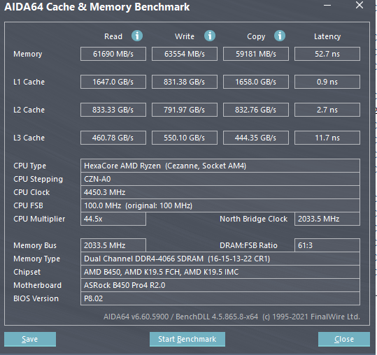

Регистрация: 13.07.2018
Смог победить CL16, GDM не в какую не выключался на CL15> поставил 14 и поднял напряжение, завелась. Пришлось еще задирать так как сыпала ошибками.
Сейчас 1.62 и выходит на стабильносте но:
Теперь очко заиграло.
Какое ок" предельное напряжение для бидонов?
222222.png [ 103.18 КБ | Просмотров: 527 ]
Какие то нереальные значения каши L3 для 5500.
Было:
2.png [ 62.99 КБ | Просмотров: 527 ]
Но я еще нашел инфу по BGS и переключил на BGS Alt.

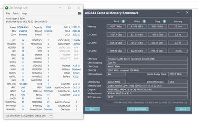

Добавлено спустя 10 минут 1 секунду:
Можете еще по таймингам подсказать? CL14 - можно сказать что заново все вторички нужно настраивать. Хочу стабильносте на минимальных напругах.
Добавлено спустя 34 минуты 35 секунд:
Походу не поедет, скинул все вторички третички в авто, поставил 14 15 14 14 28. Зарядил 1.63 и сыпет почти сразу с TM5. Больше уже борщ, поднимать напругу на 0.1v ну такое себе. У асгардов слабые радиаторы+ криво стоит прокладка. Не буду борщить)
CL16, все тоже самое...:
4324234.png [ 64.67 КБ | Просмотров: 516 ]
С кешем L3 все оказалось куда проще. Не CL14, не установка BGS Alt не дали каши l3 такого буста как переключение процессора в фиксированный разгон. Хоть и жалкий из за отвратной удачности кристала. 4350 1.35, дальше стабильность только через PBO +200-25, в таком режиме процессор превращается в адову печку и начинает в аиде прогреваться до 79с.... Видимо из за того что ставит лютейшие напруги что бы работать на 4.450.
