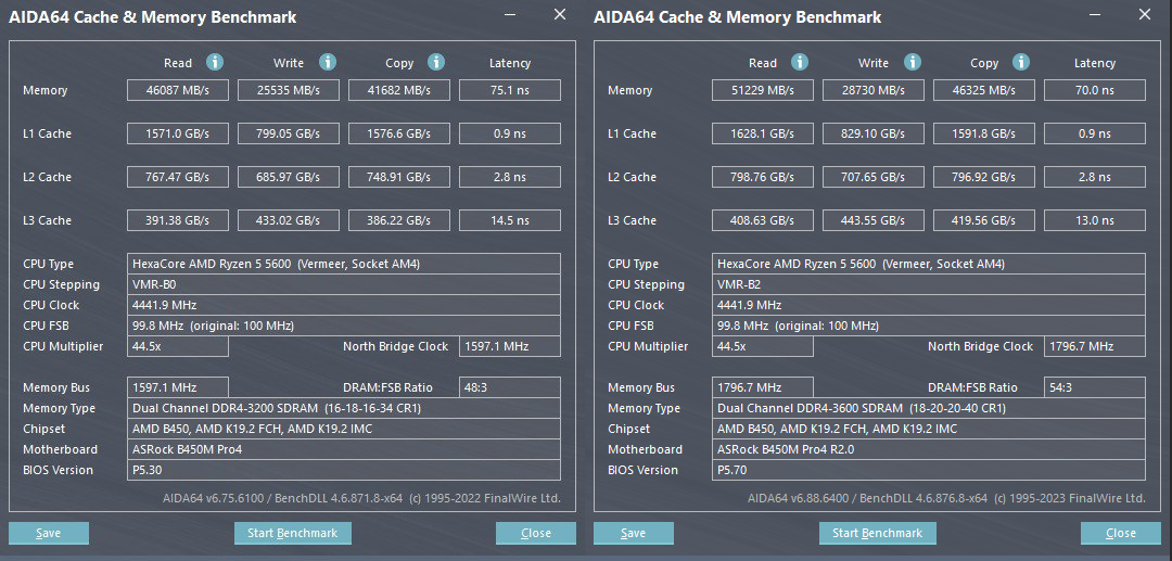

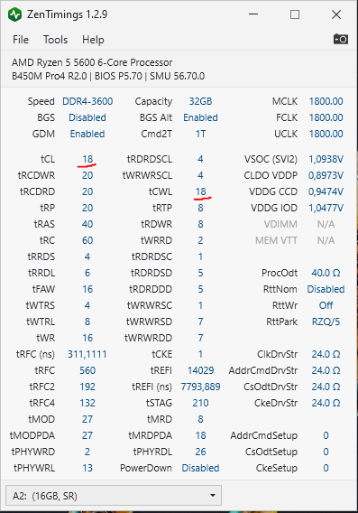

Victor91rus писал(а):
tCL до 18. За ним поднять tCWL тоже на 2.
Скорее всего этого хватит.
Супер, даже завелась на 1.3 .....
3600_CL18.PNG [ 37.69 КБ | Просмотров: 1232 ]
3600_CL16 vs 3600_CL18
3600vs3600.PNG [ 441.12 КБ | Просмотров: 1225 ]
3200 vs 3600_CL18
3200vs3600.PNG [ 514.48 КБ | Просмотров: 1225 ]
версии биосов разные, но сути думаю не меняет.

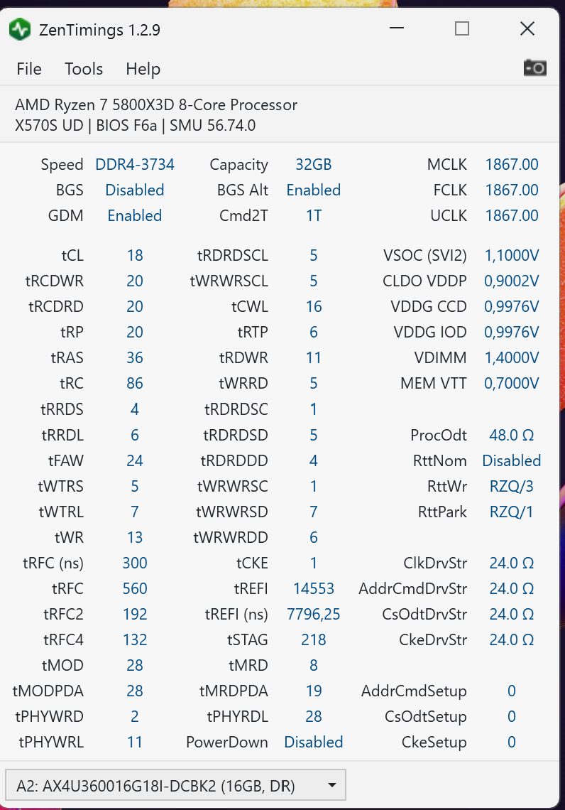

Друзья, добрый день. Прошу помощи по разгону. Сейчас стоит конфиг с подписи, решил обновить оперативку до 32 Гб. Ибо 5800х3д не сильно чувствителен к памяти, решил за Самсунг b-die не переплачивать, и заказал ADATA XPG GAMMIX D20 [AX4U360016G18I-DCBK20].
Насколько понял, у них микрон e-die. Посоветуйте, с каких таймингов и напряжения начать? думаю остановиться на 3600 либо как сейчас 3733 МГц но какие тайминги и напряжение вообще без понятия. Может у кого то есть подобная память и поделитесь скрином. Какое вообще напряжение безопасное? Большое спасибо за советы.

Proms в шапке ✔ Рекорды разгона памяти overclock.net, там статистика собрана хорошая. Только чипы свои узнай хотя бы тайфуном для начала
Добавлено спустя 1 минуту 46 секунд:
По напряжению без обдува выше 1.4 лично я бы не советовал, впрочем для М8Е 3600cl16 выше 1.35-1.38 обычно не требуется

npa4ka спасибо, завтра придет память и буду экспериментировать :)
5800X3D, RTX 4090 OmniBlack @2910мгц, ADATA XPG GAMMIX D20 2x16gb @3733, GigaByte X570S UD, СВО
