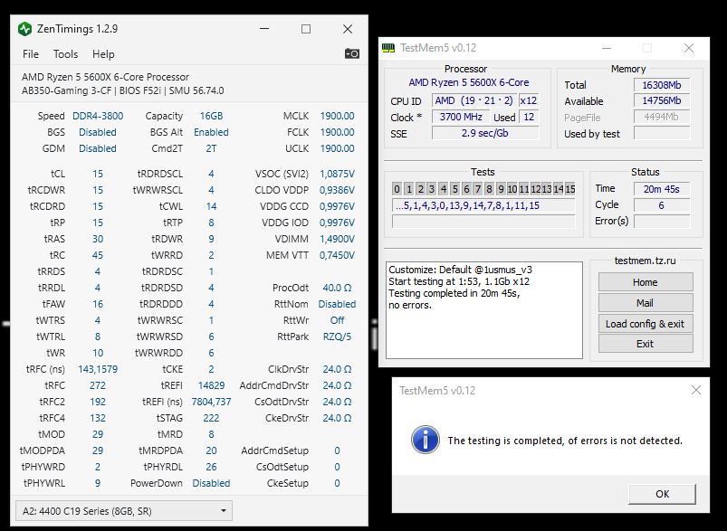

Привет, подскажите плс по вторичным, третичьим таймингам. tRFC выставлено минимально возможное
ZenTimings_Screenshot_28202896.273489.png [ 33.42 КБ | Просмотров: 763 ]
Регистрация: 09.09.2012
Dragonutiy если стабильно, можешь оставлять, все норм

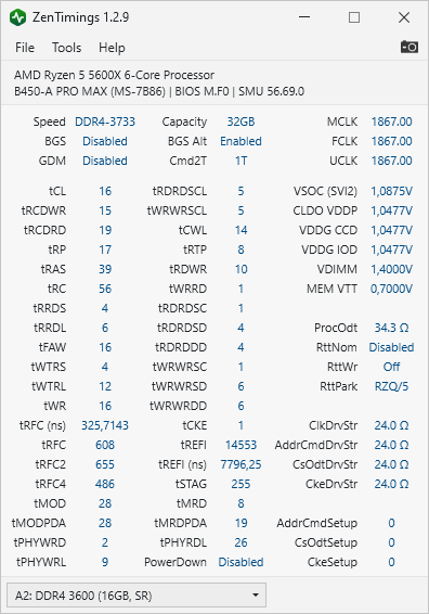

Всем привет
Patriot PVS416G413C9K 1,45v, что еще можно поправить?
ZenTimings_Screenshot16.png [ 48.26 КБ | Просмотров: 653 ]
Последний раз редактировалось Felix63 16.08.2023 21:08, всего редактировалось 1 раз.
Статус: В сети
Регистрация: 10.06.2011
А почему RCDRD=16, а не 14?
TableDRAM(simple+обычная) bit.ly/3rTIBLv bit.ly/32WnkTU
Tm5(ddr4/5) bit.ly/2Oe8R00 bit.ly/2H9jIZH bit.ly/2MUvl6n bit.ly/3wedj8U bit.ly/3STH2wx
Регистрация: 31.10.2022
Ошибки были. Сейчас поставил 14, прогнал ошибок нет. Хм. Что еще поправить посоветуете?
Статус: В сети
WTRL=8
tRFC пониже

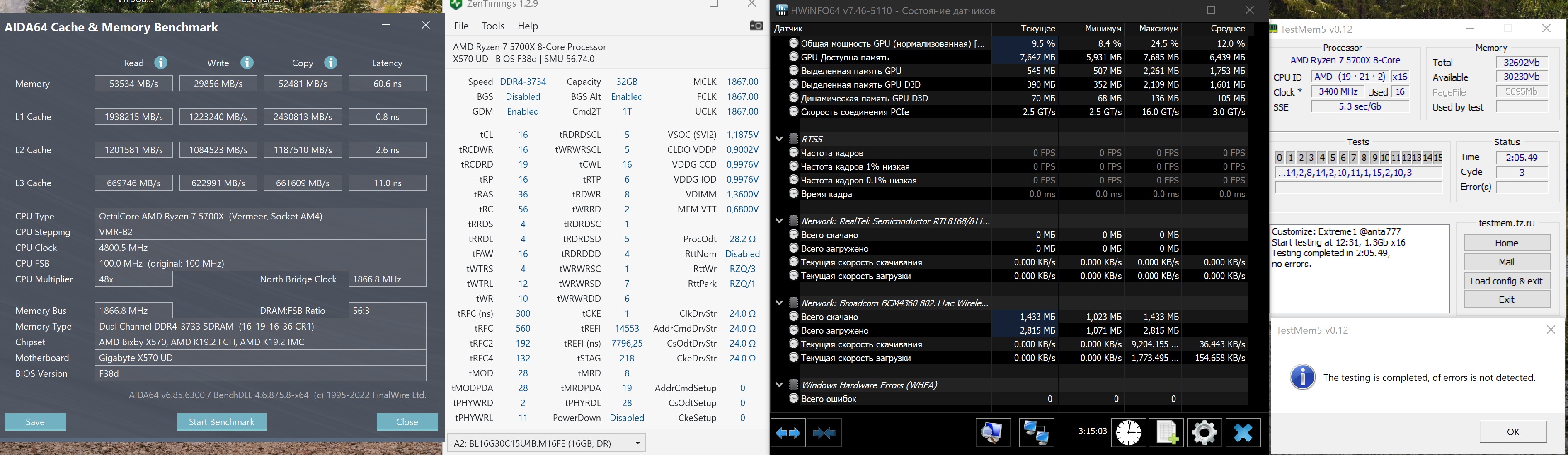

Регистрация: 24.01.2018
:oops:
aida.png [ 113.55 КБ | Просмотров: 559 ]
123123.png [ 55.03 КБ | Просмотров: 559 ]
Регистрация: 08.09.2006
Фото: 142
nubideus зачастую таким конфигам для стабильной работы достаточно около 1.45V.
Лучше перевести память в режим CR1, также выставить SCL 2-3 (не все модули могут) и RTP 5 (как вариант, WTRL 8-10, WR 12, RTP 6, что будет по сути без разницы).
Ну и сам 20-минутный тестик не слишком показателен. Советую прогнать часик, а затем еще проверить нагрузкой на проц.
8700g, lf ii 240, b650e-snow, micron 2x16, rm550x, define mini c
Последний раз редактировалось usr721 17.08.2023 16:23, всего редактировалось 2 раз(а).

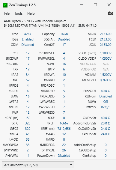

vol2008 писал(а):
Эти планки (если hof)
Пару страниц назад писал,планки от патриотов,хмп профиль 4400 сл 19,бидай.
vol2008 писал(а):
rrds 10 / rrdl 11?
При 1,45V выше никак,ошибки в тм5.
vol2008 писал(а):
wrrd 1 для CL = CWL
Можно подробнее? не понял (
vol2008 писал(а):
Scl 4
При 1,5V можно 4,при 1,45V никак.
vol2008 писал(а):
tRFC не стоит сильно зажимать
Понял,скорость записи памяти почему то страдает.
