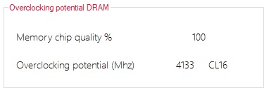

Memory chip quality % , на вкладке Advanced в калькуляторе влияет на что то? или так по приколу % ?
Просто у меня 100 показывает....вот и думаю или бесполезные цифры или выиграл в лотерею :lol:
Ballistix Sport LT DDR4 3200 MHz
100.jpg [ 10.94 КБ | Просмотров: 1028 ]
