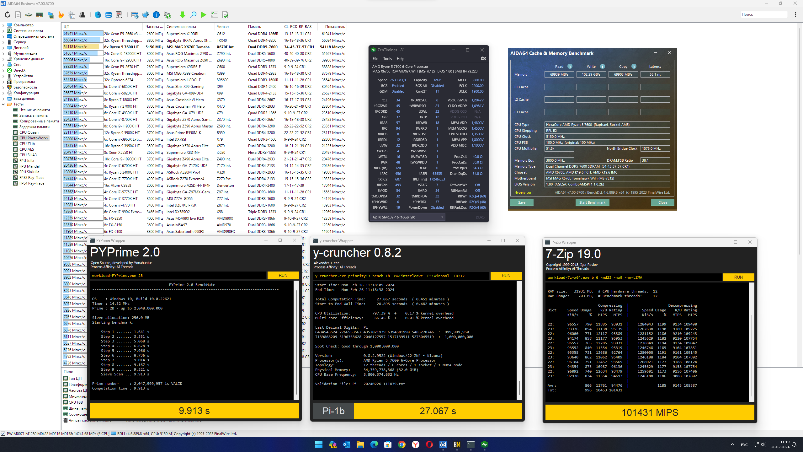

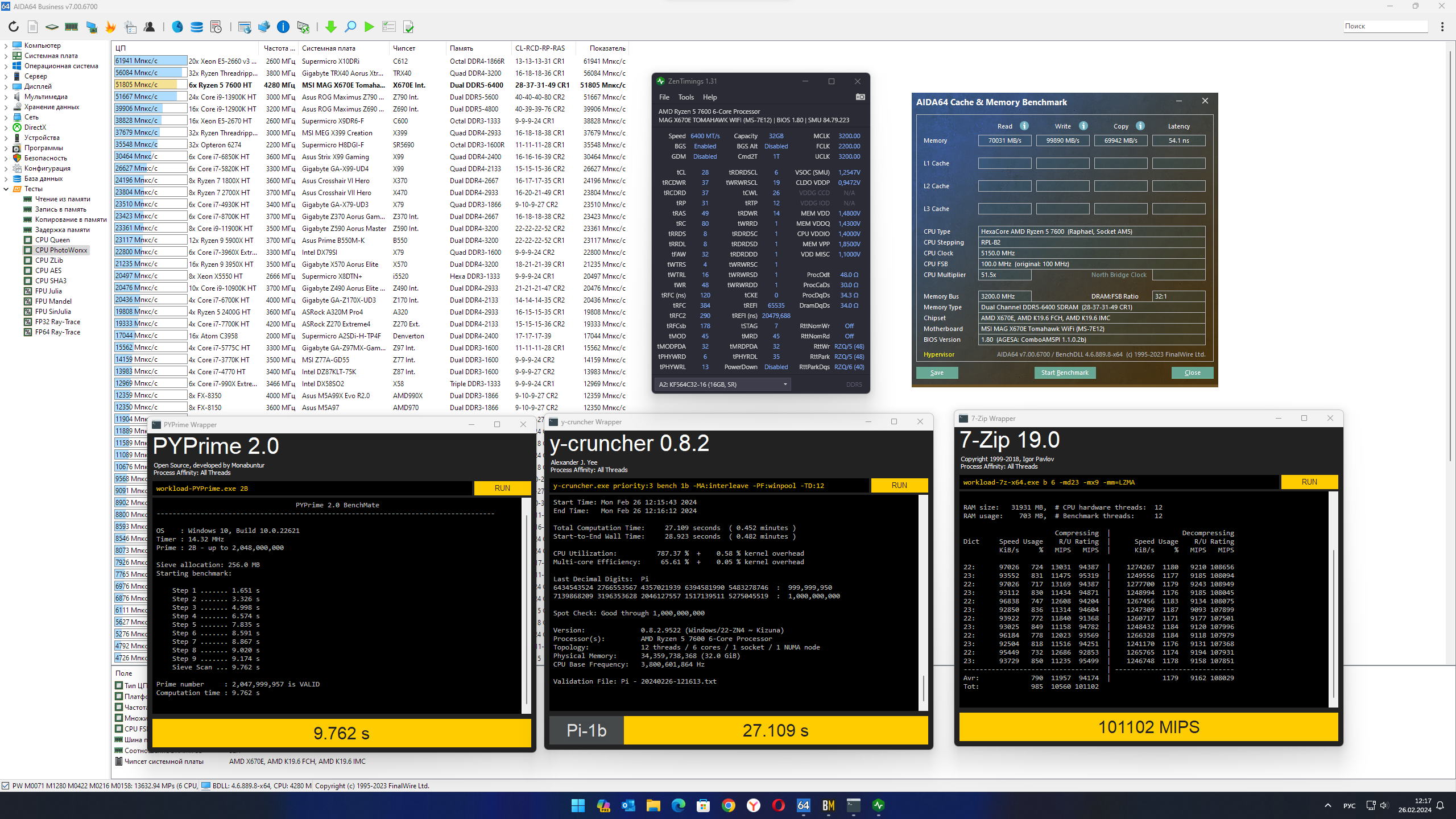

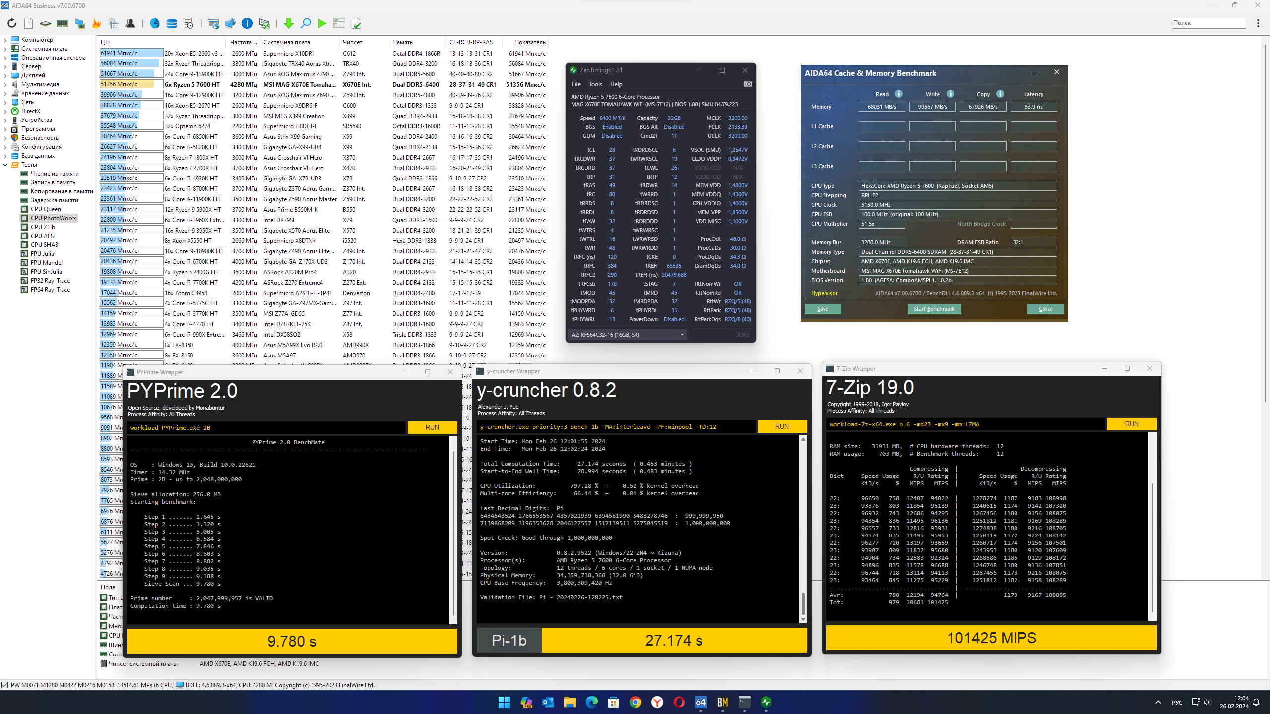

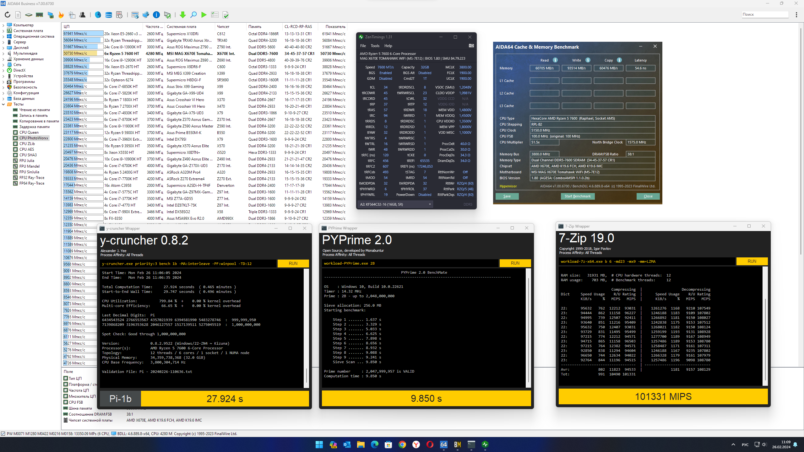

На DDR5 тоже 3 частоты MCLK:FCLK:UCLK, только оптимально теперь не 1:1:1, а либо 2:1:1, либо 3:2:3. Т.е. для 6400 оптимально FCLK=2133, для 8000 - FCLK=2000
В случае с синхронизацией 3:2:3 - синхронизировать FCLK уже не настолько обязательно (т.к. синхронизация уже неидеальна), поэтому плюс два шага по частоте фабрики возвращают задержку почти в синхронный режим, но повышают скорость FCLK. А вот в режиме 2:1:1 - синхронизация FCLK идеальна, и вместо 2000 ставить 2200 скорее вредно - в каких-то задачах будет быстрее синхронный режим, в каких-то нет
2:1:1
Снимок экрана 2024-02-26 112003.png [ 925.62 КБ | Просмотров: 1125 ]
Снимок экрана 2024-02-26 110909.png [ 914.96 КБ | Просмотров: 1125 ]
3:2:3
Снимок экрана 2024-02-26 121733.png [ 929.6 КБ | Просмотров: 1125 ]
Снимок экрана 2024-02-26 120443.png [ 921.56 КБ | Просмотров: 1125 ]

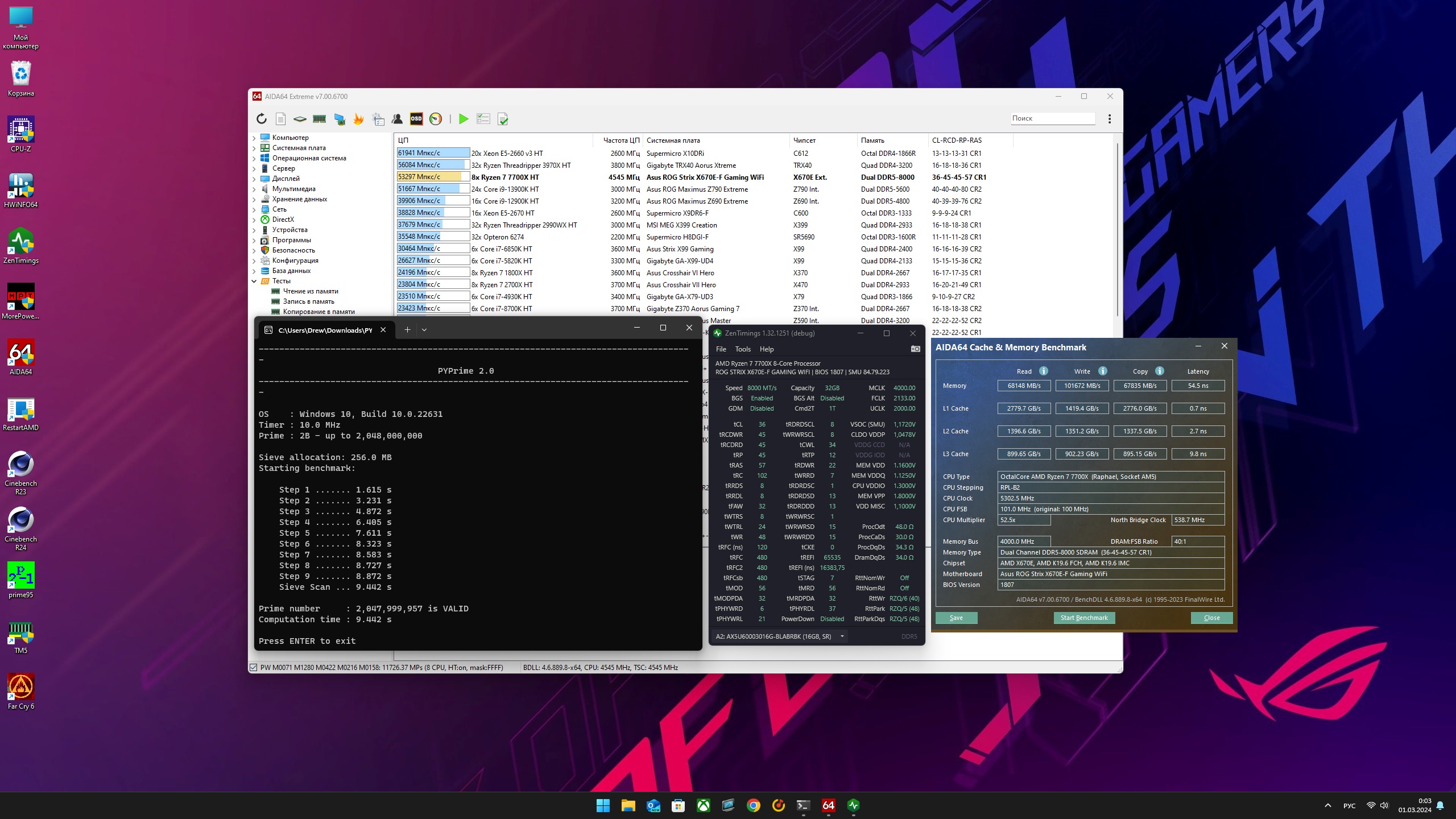

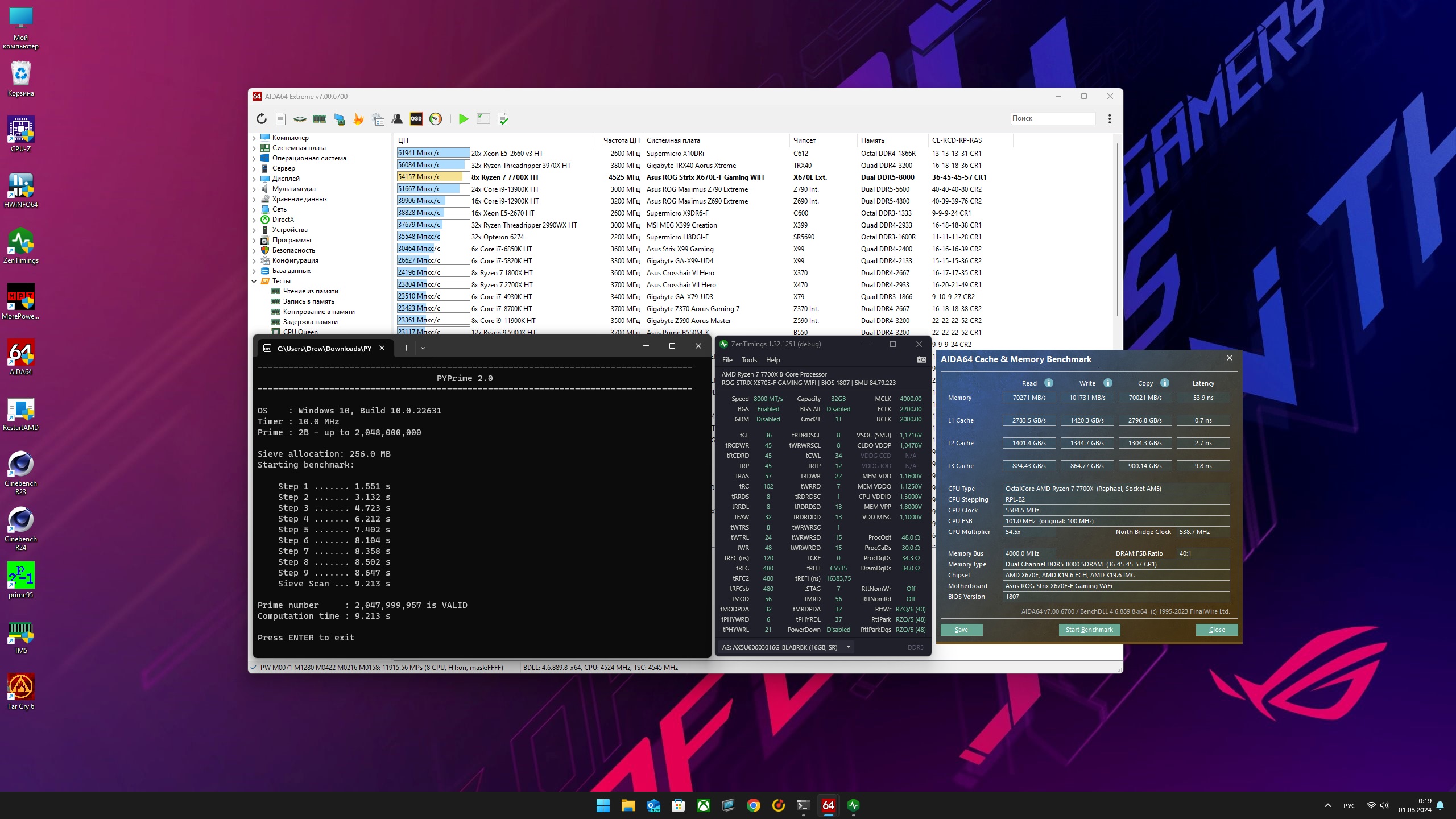

npa4ka писал(а):
Или погрешность. Фотоворкс вообще зависит от любого пшика в системе. Пайпрайм у меня как раз чуть быстрее на 2200, как и должно быть. А если должно быть как ты говоришь - показывай
Ну тут явно не погрешность получается
IF2133
2133.jpg [ 681.58 КБ | Просмотров: 956 ]
IF2200
2200.jpg [ 702.21 КБ | Просмотров: 956 ]
7700X / Arctic LF3 360 / ASUS Strix X670E-F / 32Gb XPG@8000CL34 / AORUS 9070XT / SilverStone DA1000R
Регистрация: 09.09.2012
Ну у меня на 7600 MT/s тоже явно не погрешность. В чём проблема тогда поясни. И где твой тест с синхронной (2000) фабрикой pyprime?
Или тебе не нравится разница между 2133 и 2200 на памяти 6400? Ну вот такая там разница, покажи свою разницу на 6400
Я сравниваю синхронные режимы vs 2200, вы же оба показываете две асинхронные фабрики, конечно в вашем случае 2200 всегда будет лучше
