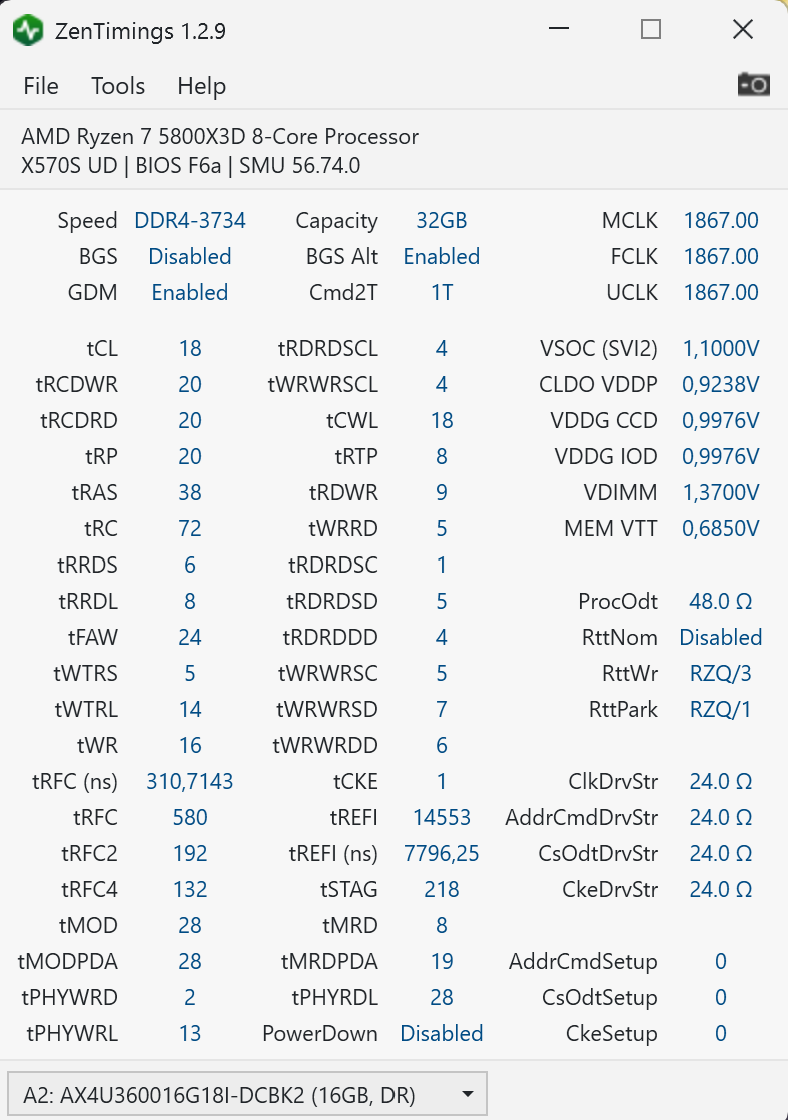

Remarc писал(а):
пока остальные проверь
Спасибо за помощь! Проверил, вот так все стабильно:
Можно еще что то подправить? :beer:
dram.png [ 192.79 КБ | Просмотров: 683 ]

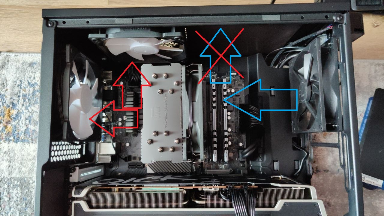

usr721 1.35 ставить, достаточно будет? без обдува норм?
верхний вентилятор оставил пока, сижу на 3600 при 1.45
1.jpg [ 174.57 КБ | Просмотров: 670 ]

Sultan_SPb ставить столько, сколько потребуется для полной стабильности, снова ваш кэп :)
Начните с 1.33V, допустим.

Sultan_SPb писал(а):
без обдува норм?
Более чем норм на постоянку.
Однако при продолжительных стрессах активный охлад даже в таком случае все равно приветствуется.
Добавлено спустя 12 минут 39 секунд:
У нас вроде похожие корпуса Фракталы.
Себе сейчас так вертуху прикрутил, на верх то есть и прямо таки норм - продувает и не мешает.
8700g, lf ii 240, b650e-snow, micron 2x16, rm550x, define mini c
bios не позволяет. или 1.3 или 1.35 сразу.
ну вот я тоже думал поставить еще одну вертуху на выдув сверху перед ОС на ЦПУ, но тут на форуме сказали не айс, типа она забирает весь воздух у СО ЦПУ, типа не правильно поток формируется, тем более если вверху на морде стоит на вдув, от неё поток выдувается тем, что перед СО ЦПУ на потолке ...... сейчас у меня одна на выдув, над задним.
7.jpg [ 279.52 КБ | Просмотров: 639 ]
Последний раз редактировалось Sultan_SPb 18.08.2023 19:31, всего редактировалось 1 раз.
да плз)gear down mode можно отключить,если trc trfc ниже не делаются можно и так оставить,тк у тебя 3d проц это не сильно влияет на производительность
У меня она на вдув стоит как бы, как иначе будет память охлаждаться))
Да и вскоре АИО поставлю побаловаться, так что мне особо по боку на эти ваши потоки.

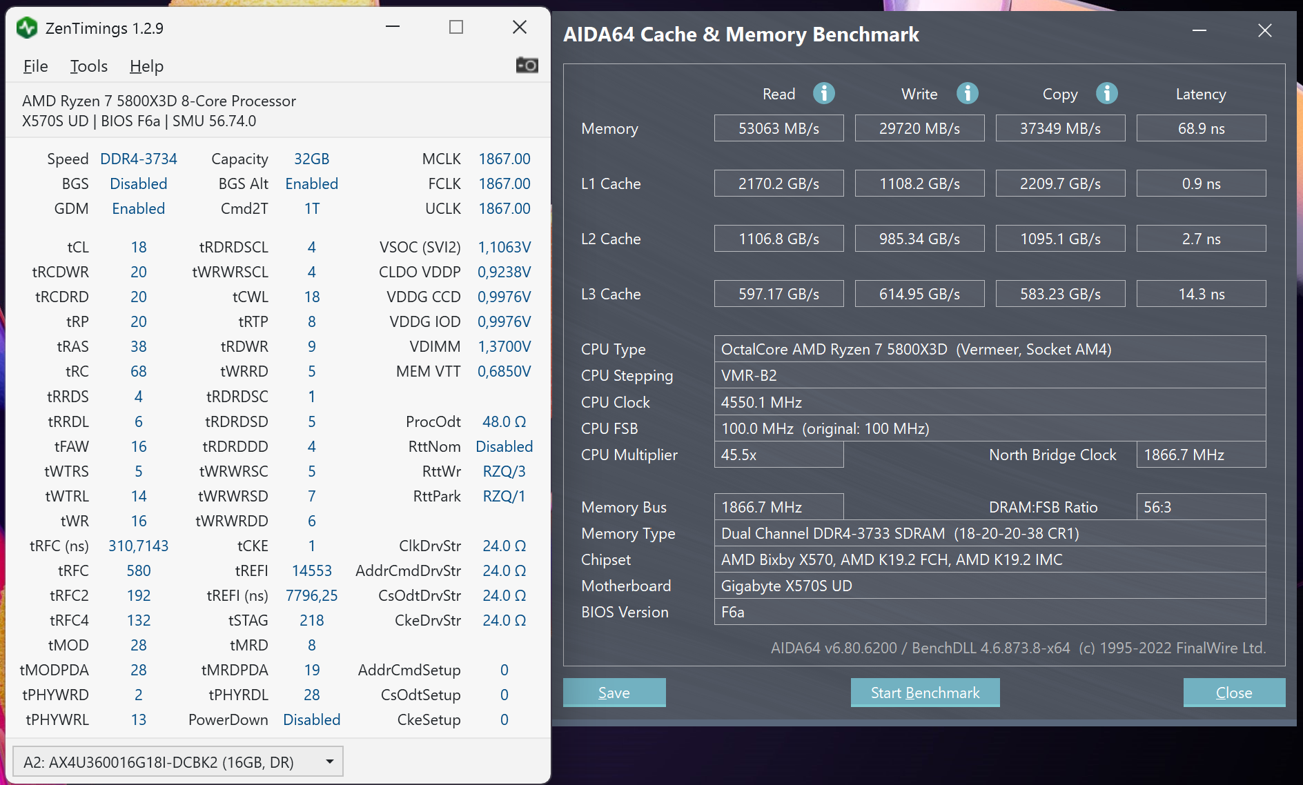

Друзья, можете помочь. Что то провозился с памятью, нашел по Вашим советам оптимальные стабильные тайминги, но скорость копирования какая то низкая стала. Если не ошибаюсь была 50к+.
Может где то тайминги кривые?
dram.png [ 784.79 КБ | Просмотров: 475 ]
tWRWRSC поставь 1.
Ryzen 3700X/Noctua NH-U14S/ASUS PRIME X570-P/GIGABYTE GeForce RTX 3070 GAMING OC/BLS2K16G4D30AESB (2x16)@3733cl16
Регистрация: 09.09.2012
Proms попробуй WRRD=2/3, WTRS=3/4, WTRL=8, RDRDSD=4, WRWRSD=6
