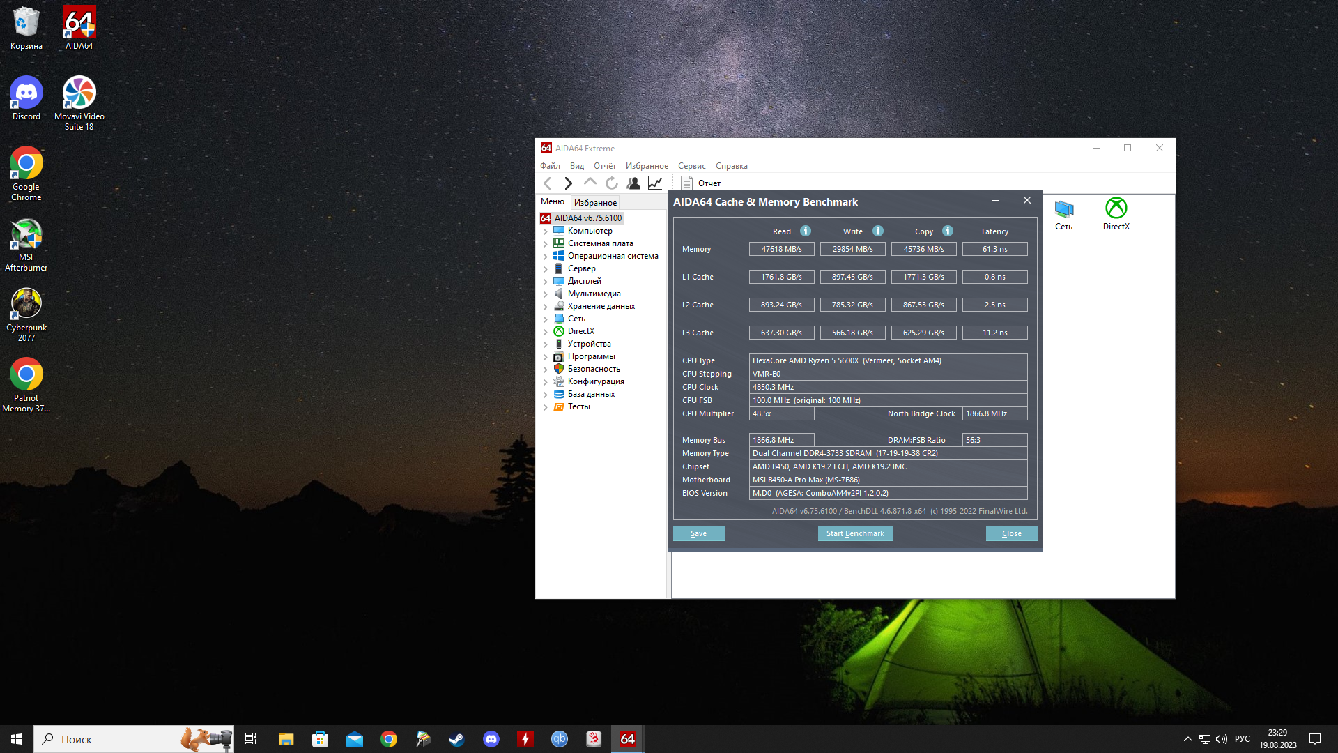

4 плашки патриот хуникс cjr, 1.38 вольтаж, норм результат? больше, кажись, уже не сможет
Безымянный.png [ 1.78 МБ | Просмотров: 493 ]
ryzen 5700x3d, msi b450 a-pro, rtx4070ti, 32gb patriot (4x8) 3600, платиновый 1000w
Регистрация: 09.09.2012
ricky_spanish ПСП слабовата для 3733. Скрин zt плз
И тест в безопасном режиме винды повтори
->->-Z-O-V-<-<-
Регистрация: 08.09.2006
Фото: 142
Неа - режим CR2, также вторички и RFC похоже не ужаты.
Напряжение, вероятно, сверх требуемого.

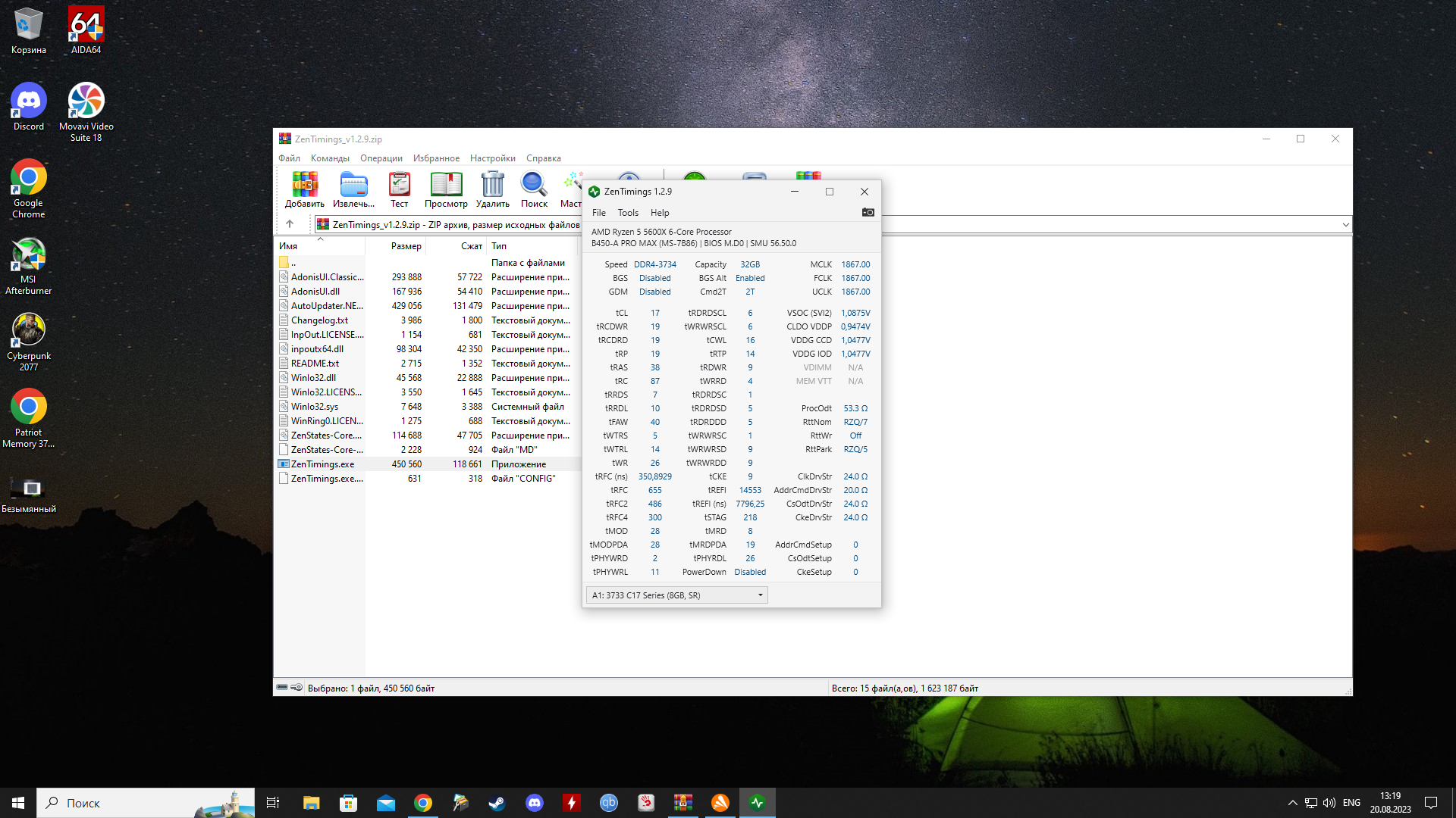

Сами модули могут больше, а вот ваш проц, не факт.
8700g, lf ii 240, b650e-snow, micron 2x16 6000, rm550x, define mini c
Регистрация: 15.11.2013
Откуда: Санкт-Петербург
Фото: 12
в терминах я не силен, что значит? если про чтение, я отключил bgs или что там еще влияет на красивые цифры, я так понимаю плата за красивые цифры в аиде- фпс в играх
Добавлено спустя 3 минуты 34 секунды:
вторички не ужаты т.к райзен калькулятору доверия нет, ни один из его методов не сработал, на таких таймингах (изначально там 19-21-21-41 вроде) работает на ср1, но куча ошибок, на ср2 все отлично, и по фпс нет разницы, прогнал киберпук несколько раз. напряжение рекомендовано райзен калькулятором, возможно надо лоад лайн убавить, ставлю 1.36, а на деле 1.38.
Про проц соглашусь, но как бы я не творил с первичными, ни в какую он не хочет работать на таймингах ниже, если только первый и третий может занизить, но чес слово меня задолбало перезагружать биос. ибо виснет в нулину
Последний раз редактировалось ricky_spanish 20.08.2023 13:43, всего редактировалось 1 раз.
ricky_spanish ну правильно отключил. ПСП - пропускная способность памяти, слишком низкие значения. ZenTimings скриншот покажи, будет понятно в чем дело, возможно
->->-Z-O-V-<-<-
это сарказм или для игр они и в правду плохо влияют? могу включить, вчера устал. Сейчас сделаю скрин
да я поправил, но суть его в том, чтобы цифры показывать? на интерес конечно включу и сделаю пару прогонов, уже и самому любопытно стало
Не надо его включать. С ним выключенным цифры должны быть выше
->->-Z-O-V-<-<-
Фото: 12
а так по зентаймингу все норм?
на повышенный вольтаж памяти влияет лоад лайн на сок?
