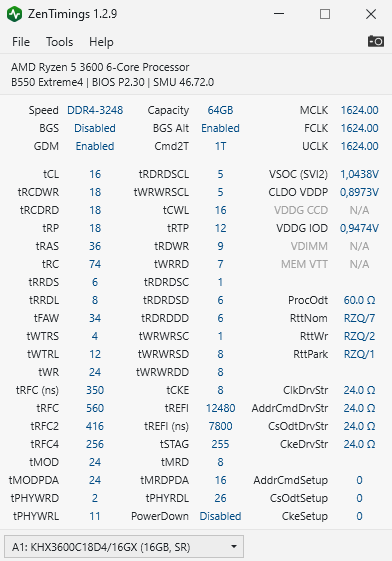

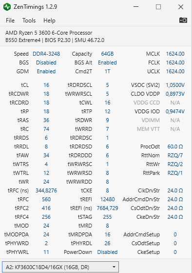

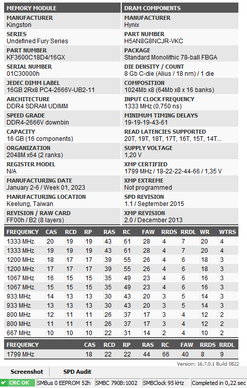

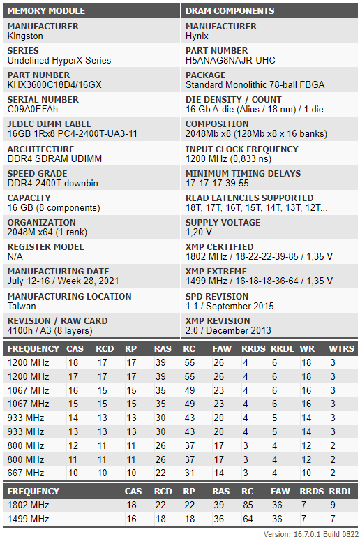

Всем привет. Вопрос к знатокам — можно ли подружить ондоранговую память с двухранговой? Пробовал завести на 3200 — тесты вроде проходит, но при перезагрузке не загружается BIOS, только повторно с кнопки включения. Отдельно комплекты нормально работают на XMP на 3600 с CL16. Хотелось бы чтобы работало хотя бы на 3200, а то сижу пока на базовых 2400 — потеря в производительности 40-50%, даже youtube медленно подгружается.
Beast.png [ 31.47 КБ | Просмотров: 362 ]
Hyper-X.png [ 31.16 КБ | Просмотров: 362 ]
Kingston Beast.png [ 61.19 КБ | Просмотров: 362 ]
Kingston Hyper-X.png [ 47.67 КБ | Просмотров: 362 ]
Последний раз редактировалось avkru 21.08.2023 12:53, всего редактировалось 1 раз.
