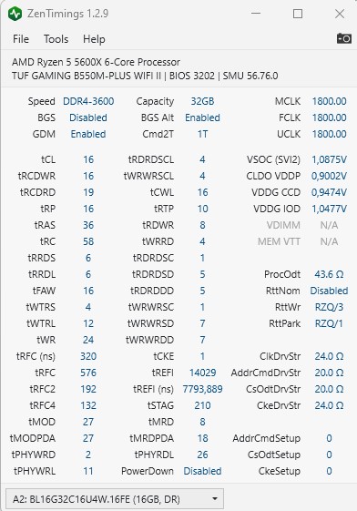

Подскажите такой момент - если tRС ниже 63 не едет, то tRAS ставим tRC-tRP обязательно? (ошибок нет в тестах)
И VSOC 1.1v не многовато?

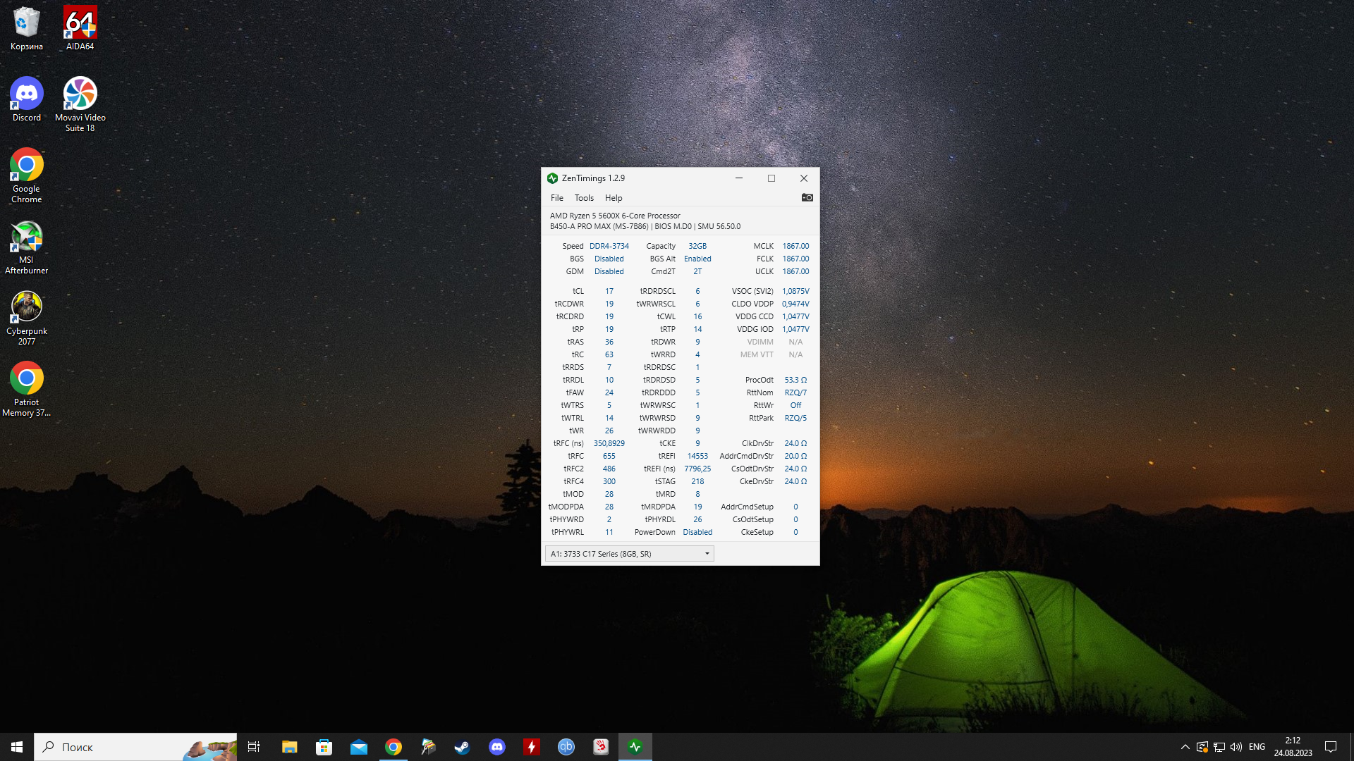

все, это на данный момент лучшее, по мемтесту вроде не бьет ошибок, завтра оставлю более чем на час.
trc дает по ошибке-две за цикл, 63 его предел видимо, зато tras удалось оставить на 36, tfaw на 24, остальное авто

ololore всё ок. Vsoc норм
RAS не обязательно ставить так, будет работать и другое значение, но его понижение самого по себе не даёт вообще ничего

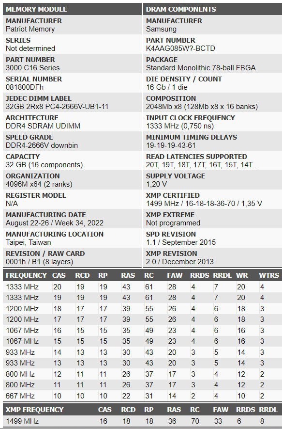

Подскажите. Год назад по оверпрайсу (когда сво началось) в магазине взял Patriot Viper Steel 3000МГц 32ГБ (PVS432G300C6), там самсунги и на XMP завелся без проблем, все тесты пройдены.

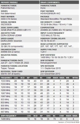

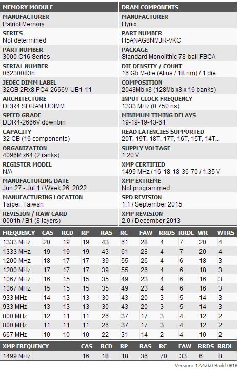

А на днях с рук взял точно такую же планку, в пару - она на два месяца раньше сделана, но там Hynix какой-то, и эта планка при включении XMP в HCI Memtest почти сразу ошибки копит. На дефолтных 2666МГц проблем нет.
Что это за Hynix, и мне ничего не светит для этой пары, оставить их на 2666МГц работать? Надеялся, что они одинаковые окажутся, и в XMP смогут работать, иначе взял бы бюджетную серию без радиаторов и без XMP.
Чипы не гоночные.
Гонял такие двуранги зеленки ECC, ехали 3200CL16 GDM 1.33V https://forums.overclockers.ru/download ... &mode=view

npa4ka писал(а):
Там скорее всего H8D, судя по отзывам, но не исключена лотерея.
usr721 писал(а):
Если чипы будут H8D, что наиболее вероятно
usr721 писал(а):
В общем, посмотрите хотя бы стикер на предмет определения чипов.
npa4ka
usr721
Что именно в стикере смотреть?
Какие должны быть буквы/цифры для H8D или для других возможных чипов?
Дата производства пишется на этой памияти?

Код:
Код Kingston имеет такой вид: DPMM16A1823
Под выделенной жирным буквой закодирован производитель. H = Hynix, M = Micron и S = Samsung.
Следующие две цифры информируют нас о количестве рангов. 08 = одноранговая, 16 = двуранговая.
Затем идёт месяц изготовления. 1-9, A, B, C.
И следующие 2 цифры – год изготовления.
Итак, в нашем примере мы имеем двуранговую память на чипах Micron, произведённую в октябре 2018.

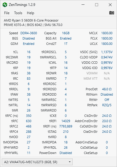

Регистрация: 11.01.2023
Добрый вечер.
Настраивал память Nanya Technology С-die 1 rank.
Какие параметры можно скорректировать?
ZenTimings_Screenshot.png [ 33.54 КБ | Просмотров: 280 ]
