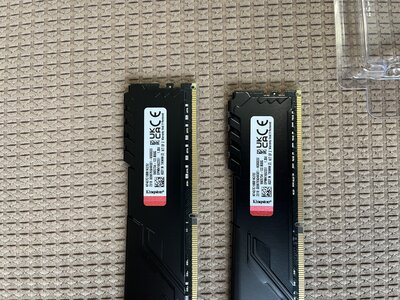

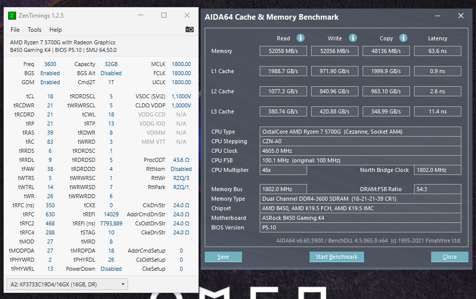

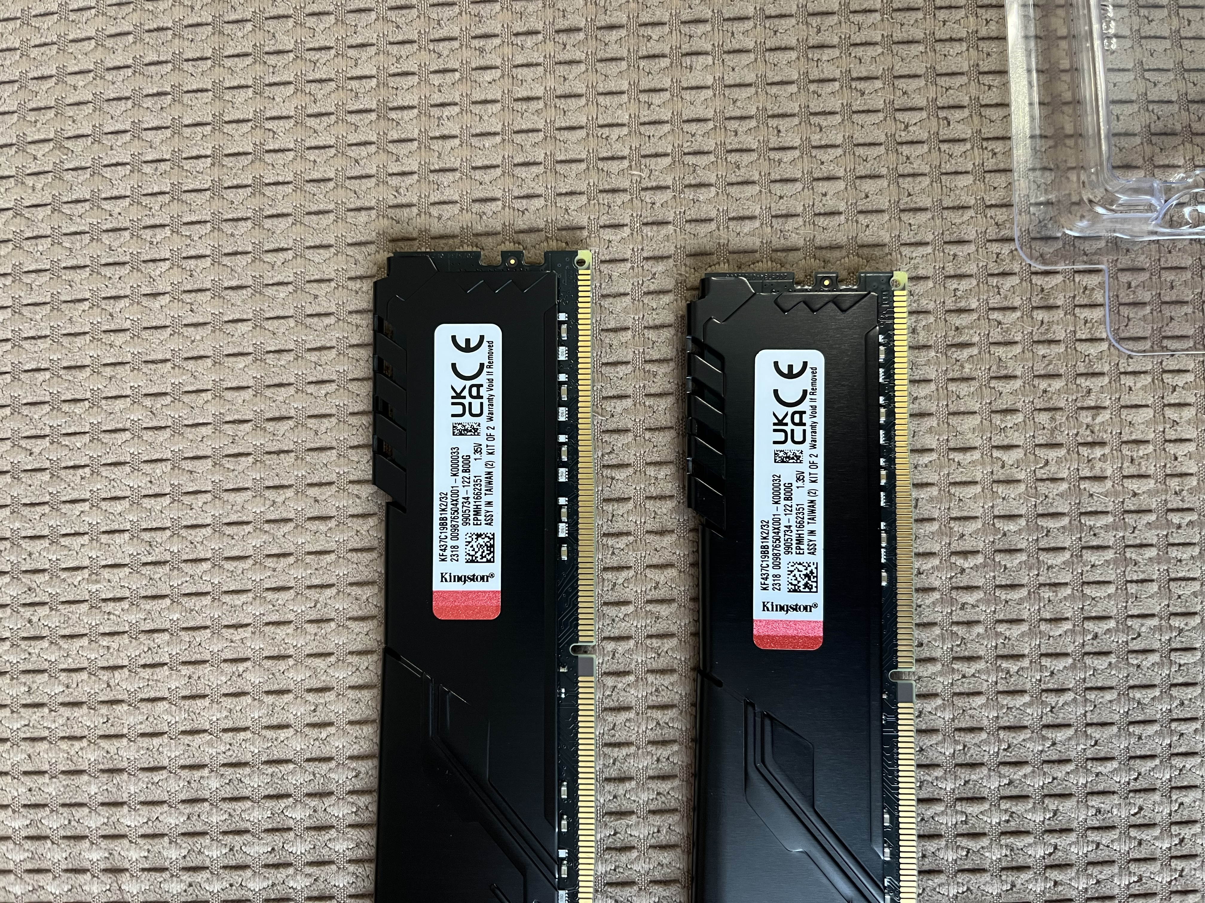

Поставил Kingston 32Gb DDR4 3733MHz (KF437C19BB1K2/32) (2x16Gb KIT).
На XMP Profile DDR4-3733 не завелась, даже до биоса не дошло, сбросилось на дефолт через несколько ребутов.
На XMP Profile DDR4-3600 завелась. Тесты на ошибки не делал.
Попробую разогнать. С каких значений начать?
кингстон_стандарт.png [ 240.34 КБ | Просмотров: 816 ]
кингстон_стикер.jpg [ 4.88 МБ | Просмотров: 816 ]

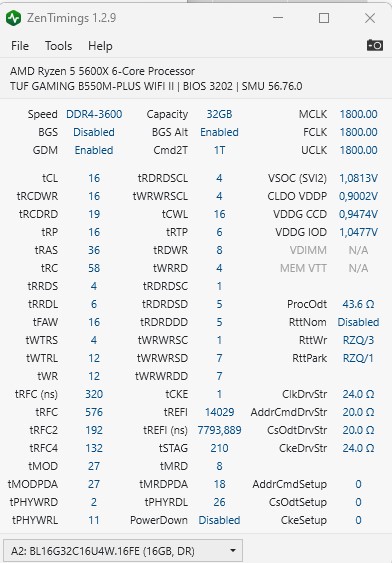

Remarc писал(а):
NSLK писал(а):
Здравствуйте, подскажите что еще желательно поменять
trrds 4 trtp 6-8 twr 12-16
Погонял тесты осст, extreme@anta777 все норм, есть-ли еще что менять или можно так оставлять?
3800 16-21-21-21-41 62 CR1 vDIMM 1.38-1.4V, RFC 456, вторички привычные.
На апушке можно и выше - 4200 18-23-23-23-43 66 GDM 1.45V, RFC 512.

Регистрация: 09.09.2012
NSLK WTRS/L можешь попробовать поджать, 3/6 например. Только проверь, даст ли это прирост в тестах, есть мнение что не даёт (у меня прирост есть)
RFC не жмётся? RAS по формуле RC-RP лучше, но не принципиально
Ну и напоследок можно GDM попробовать выключить, CR=1t, чуть подняв vDIMM возможно
можно так оставлять либо еще поднять частоту
Можете попробовать завести с теми же таймингами на 3800 (если не запустится - на 3766), при vdimm = 1.4v (с последующим подгоном до 1.38v)
tRFC = 300ns почти всегда едет на E-dye
А дальше можно будет и GDM отключить, с выставлением tCL = 17
еще tWRRD = 2

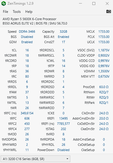

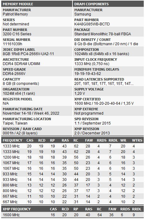

Регистрация: 29.08.2023
Здравствуйте! Пару месяцев назад обновил систему, наконец избавившись от компьютера 12 летней давности.
Материнская плата GIGABYTE B550 AORUS ELITE V2, процессор Ryzen 5 5600x, к этой связке приобрёл память Patriot Viper 4 Blackout [PVB416G320C6K] 16 ГБ (3200 МГц, 16-20-20-40), позже докупил такие же, стоят в четырёх слотах, полностью идентичны друг другу.
В последнее время загорелся желанием выжать из своей сборки все соки, дабы пересидеть на этом ПК ещё 5-10 лет.
Пытаюсь разогнать память. Как можно понять, в этом деле я новичок, читал множество статей, смотрел кучу роликов, но в моём случае толку от них немного. Потенциал разгона у неё явно есть, но это дело очень тонкое, любое неправильное значение даёт нестабильность, синие экраны, либо реанимация с вытаскиванием батарейки.
Сейчас сижу на частоте 3466 с таймингами 16-18-18-36 и вольтажем 1.35. Есть возможность стабильного разгона до 3600 МГц с таймингами 18-22-22-44 с тем же вольтажем и ручной настройкой ProcOdt. Компьютер способен запускаться и на больших значениях(до 37.66), но там нестабильность, требующая тонкой настройки, на которую у меня не хватает навыка.
Первый вопрос — насколько мне повезло с чипами? Второй вопрос — на какой разгон я могу рассчитывать с этой памятью?
Подскажите, что мне лучше поковырять из настроек, дабы добиться стабильности и производительности. Буду благодарен любой помощи. Меня эта тема уже уверенно лишает сна, нервов и игр.
3733-3800CL14-16 CR1, в зависимости от бина чипов, проца и напряжения, которое готовы накидывать.
Проверьте сперва тянет ли шина 3800 без WHEA и нет ли дыры на 3800.
Если чипы S8B (гляньте стикер, маркировка там или ***), начните с 3800CL16 CR1 1.45V.
vSOC 1.1V
CLDO_VDDP 0.9 или 0.975V
RFC 304
ProcODT 32-37
вторички привычные
Derdekeas в шапке ссылка на гайд от i2hard, для новичков очень хорошо разжовано. Насколько повезло с чипами станет известно, когда ужмёшь тайминги. Если это действительно S8B - то повезло, но учитывая профиль XMP - чипы не отборные, или отборные в худшую сторону, или это не S8B на самом деле
Можешь ещё этот гайд попробовать, но разжовано в нём хуже DDR-4 на платформах AMD. Статистика разгона, советы, обсуждение результатов. #17455238, хотя тоже достаточно инфы
Добавлено спустя 2 минуты 28 секунд:
На период настройки памяти рекомендую вывести отдельную кнопку для ClrCMOS, или подключить туда Reset системника к примеру - сбрасывать настройки придётся очень часто
->->-Z-O-V-<-<-

Регистрация: 09.12.2020
Фото: 4
Судя по маркировке (есть фото выше) - чипы Хайникс, двуранг. Или не правильно прочитал?
Можно точнее посмотреть? тайфуна у меня нет, да и не работает он у нас вроде, или ошибаюсь?
https://club.dns-shop.ru/review/t-103-operativnaya-pamyat/60762-obzor-operativnoi-pamyati-kingston-fury-beast-black-vse-tot-je/?utm_referrer=https%3A%2F%2Fwww.google.com%2F - вроде чипы такие же, стоит взять как пример?
5700G • ASRock B450 Gaming K4 • Crucial Ballistix DDR4 8GBx2@3800 CL16 • Gigabyte RTX4070 Windforce OC 12G • WD Black SN750 1TB
Правильно, как оно изначально и предполагалось.
