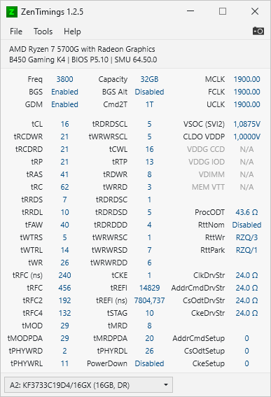

Даже на таком начальном этапе (еще не все вторички выставил) в тесте суперлайт идут сразу ошибки.
Soc voltage 1.1 в биосе поставил.
Zen_king_3800_1.png [ 31.77 КБ | Просмотров: 1816 ]

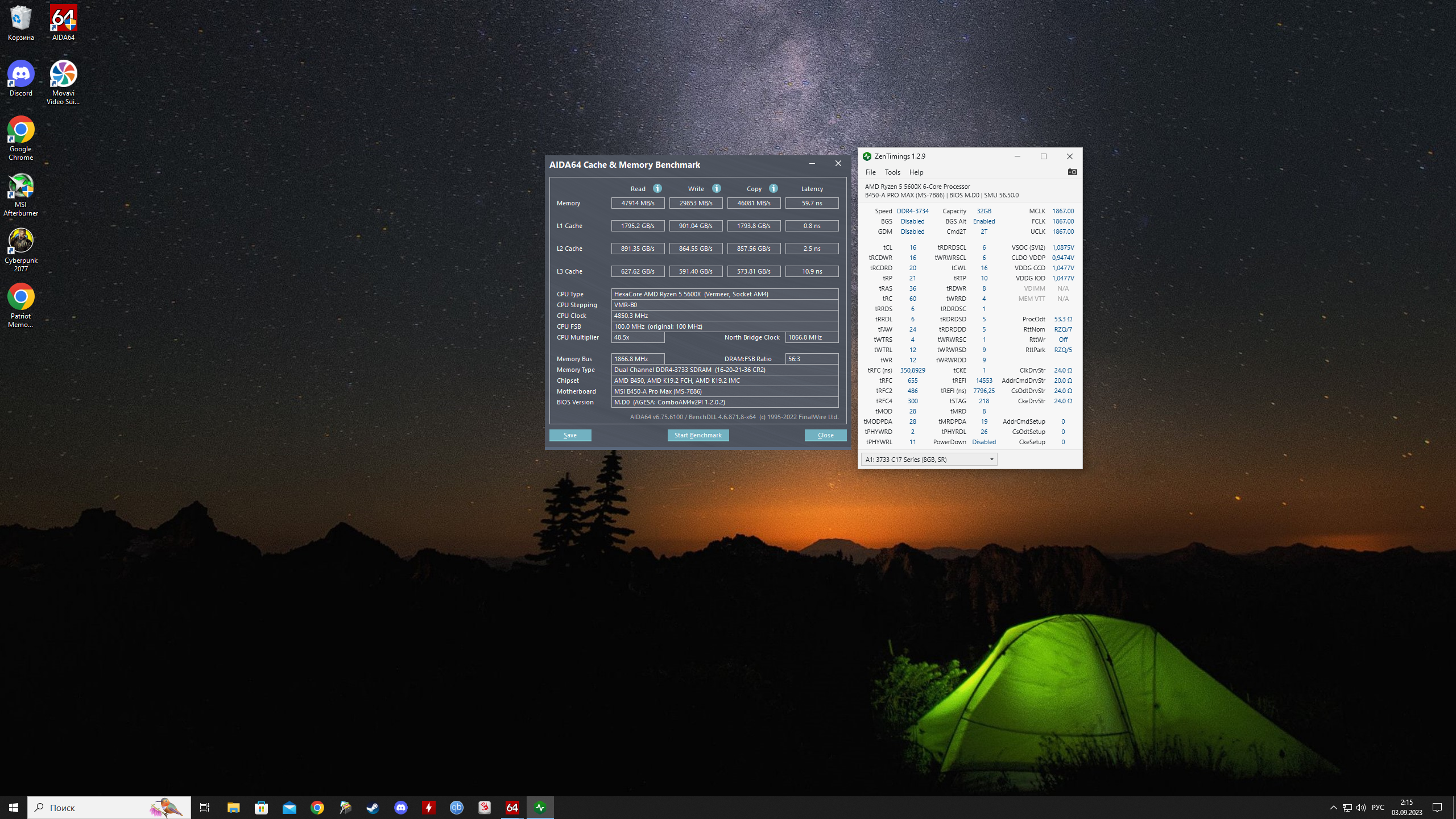

Регистрация: 09.12.2020
Фото: 4
npa4ka
GFK писал(а):
а на каком сетапе ошибок не было?
Ошибок не было только на вшитом XMP3600
C 3800 gо всякому пробовал:
ставил сок вольтаж 1.1, 1.2, авто.
менял все как выше обсуждали.
Все равно прут ошибки сразу.

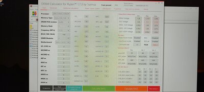

У меня еще биос на материнке запутанный.
есть сок вольтаж, и есть еще какой то вольтаж связанный с памятью. На балликах у меня там стояло 1.2 и на сок и на втором вольтаже. На этой памяти тоже пробовал так, ошибки шли на втором круге теста.
На этих чипах калькулятор не работает совсем? на балликах в этом плане все четко было.
3.jpg [ 477.05 КБ | Просмотров: 1771 ]
5700G • ASRock B450 Gaming K4 • Crucial Ballistix DDR4 8GBx2@3800 CL16 • Gigabyte RTX4070 Windforce OC 12G • WD Black SN750 1TB

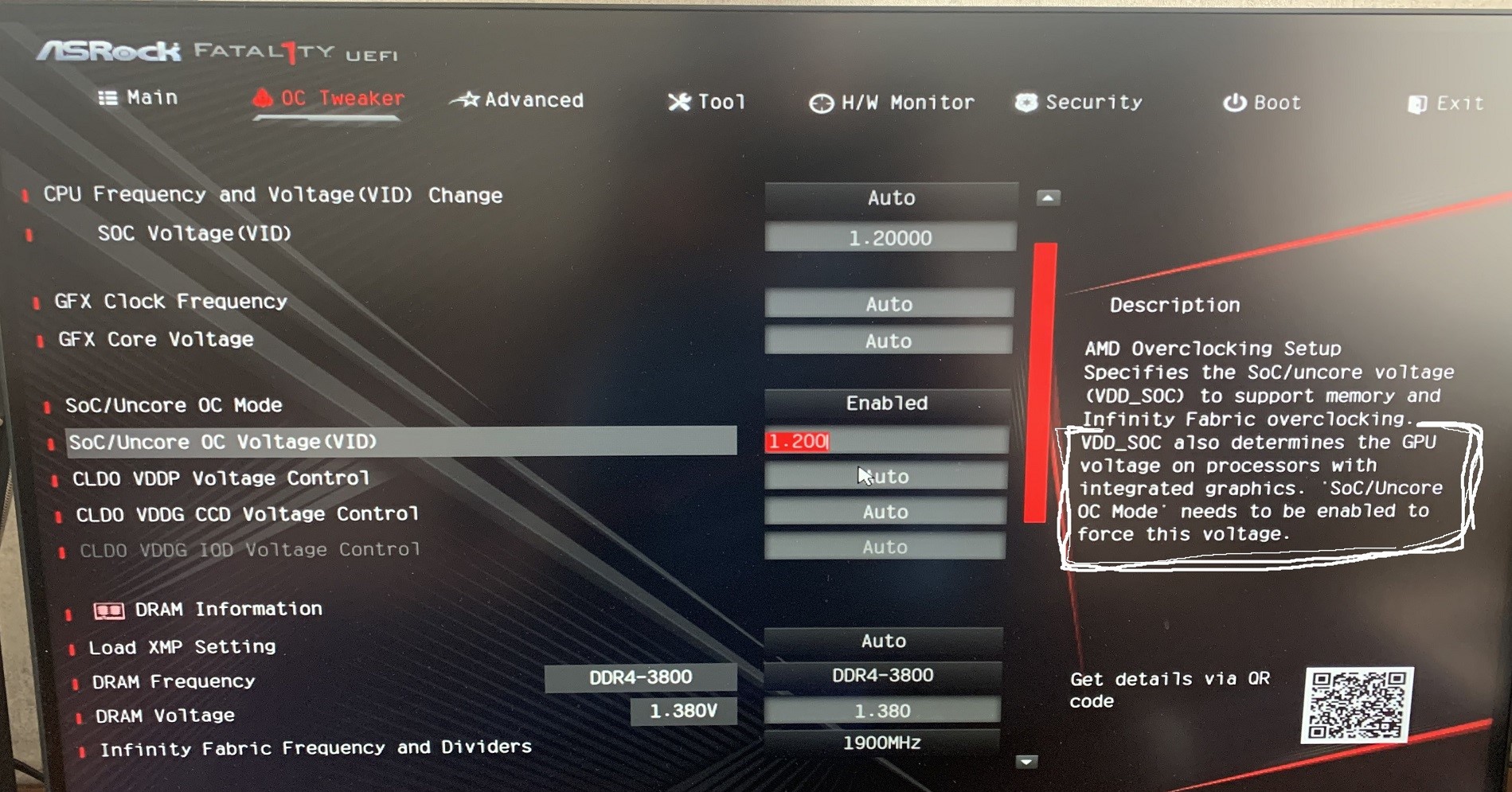

Скиньте RFC пока в Авто, а также выставьте напряжения (vDIMM, vSOC, CLOD_VDDP), которые вам рекомендовали.
Затем пробовал бы снизить ProcODT и покрутить DrvStr (20-20-24-24, 40-20-24-24 или 20-20-20-20).
8700g, lf ii 240, b650e-snow, micron 2x16, rm550x, define mini c
Последний раз редактировалось usr721 01.09.2023 18:35, всего редактировалось 1 раз.
Статус: В сети
Регистрация: 09.09.2012
GFK DRAM напряжение низковато для 3800CL16 для H8D имхо, попробуй 1.45 (не SoC!). Либо CL=18, тогда напряжение можно будет даже снизить
SoC оставь 1.1
->->-Z-O-V-<-<-
Последний раз редактировалось npa4ka 01.09.2023 16:44, всего редактировалось 1 раз.
Регистрация: 08.09.2006
Фото: 142
Выставьте только то, которое именно vSOC, то есть в ZT оно будет видно. Второе я бы оставил на Авто.
Добавлено спустя 2 минуты 44 секунды:
Для однорангов столько хватало с запасом, в том числе в режиме CR1 https://i.imgur.com/djHQBEI.png
Однако лучше сперва действительно начинать с 1.45, как автору и рекомендовалось. Чипы хорошо переваривают высокий вольтаж.

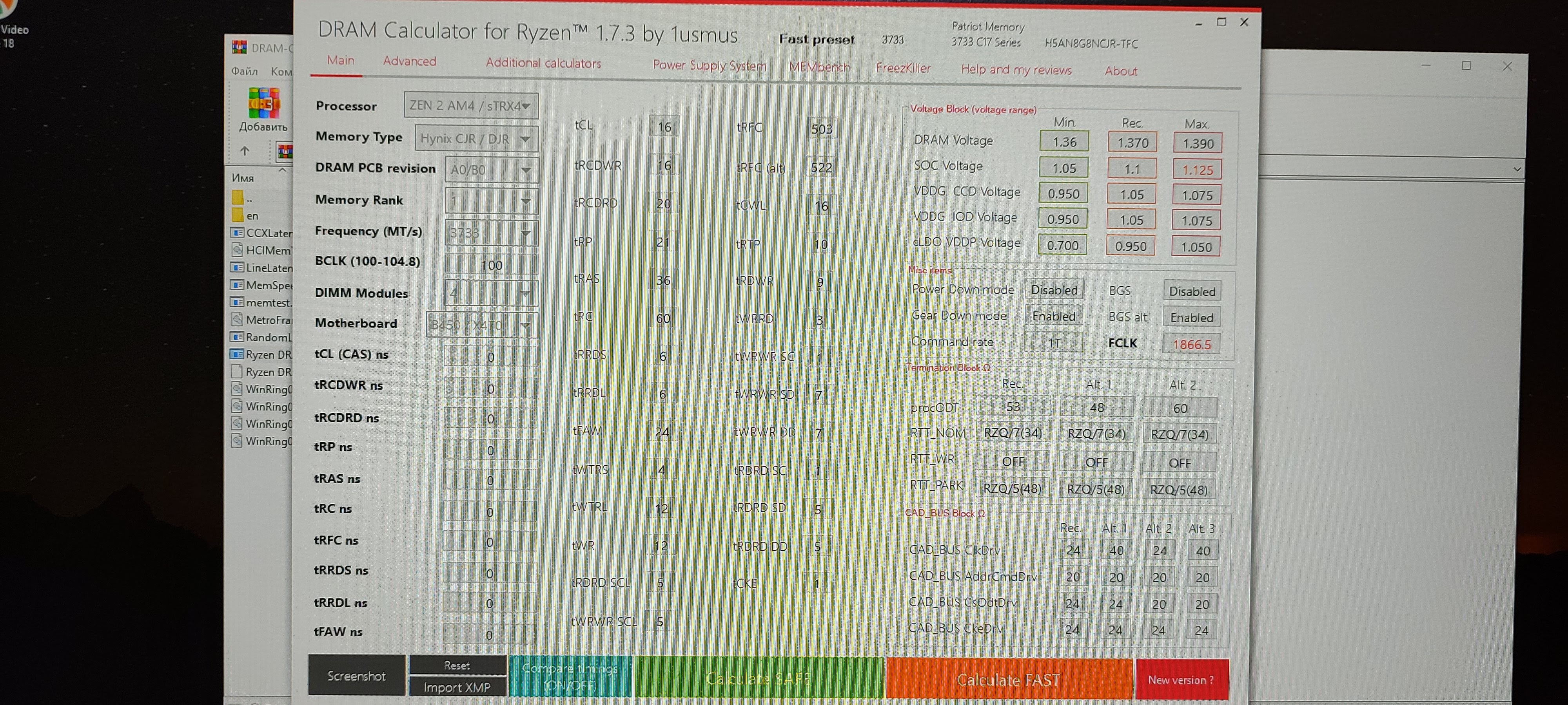

все, теперь тестмем5 пройден без ошибок на экстреме, чуть подкрутил вторички, третички не трогал (если на игры не влияет то не интересно), trfc у меня аж 2, какой трогать я хз
ах да и cr2 потому, что на первом комп перезагрузился вовремя теста в киберпуке
Безымянный.png [ 3.66 МБ | Просмотров: 1536 ]

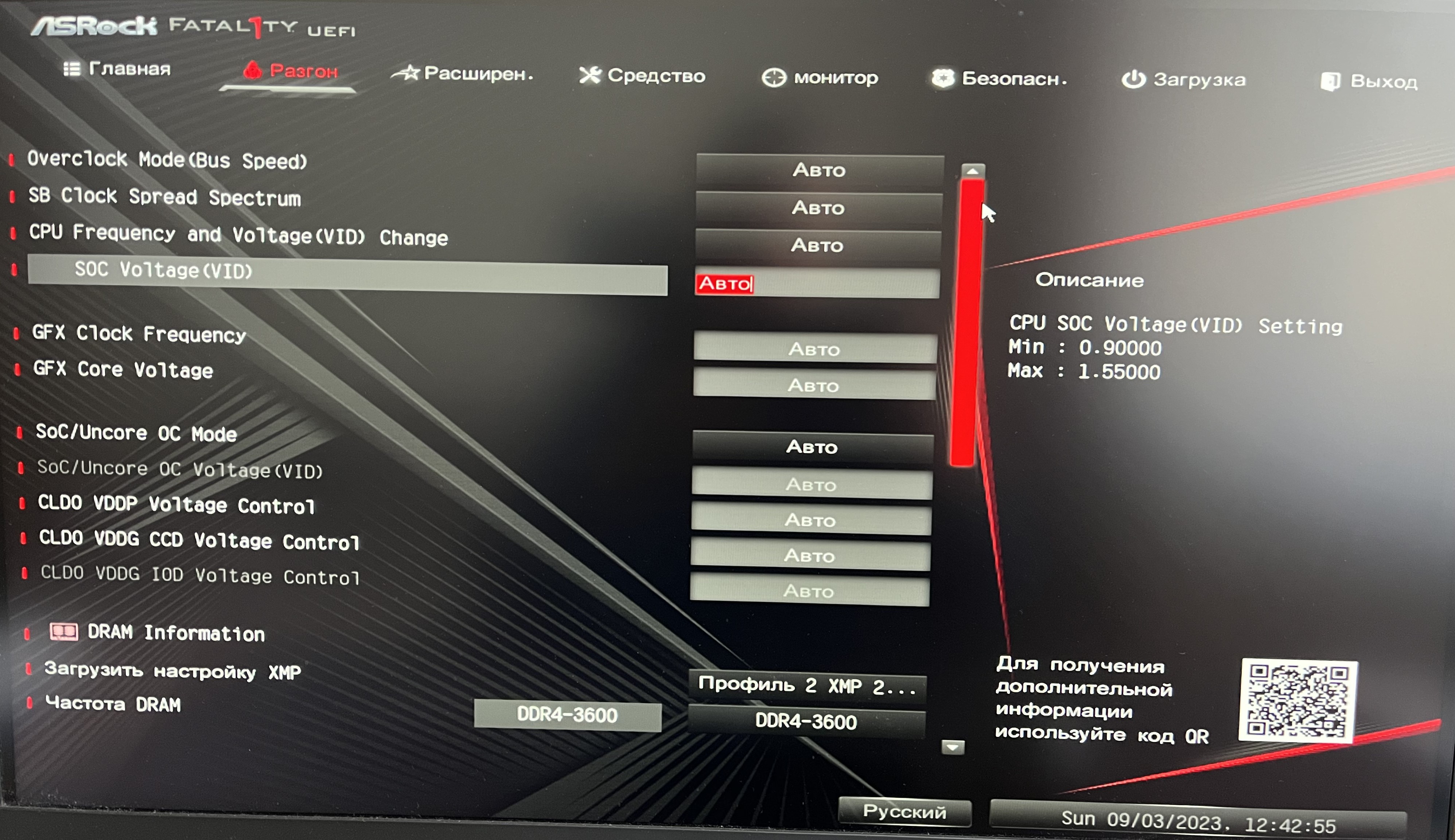

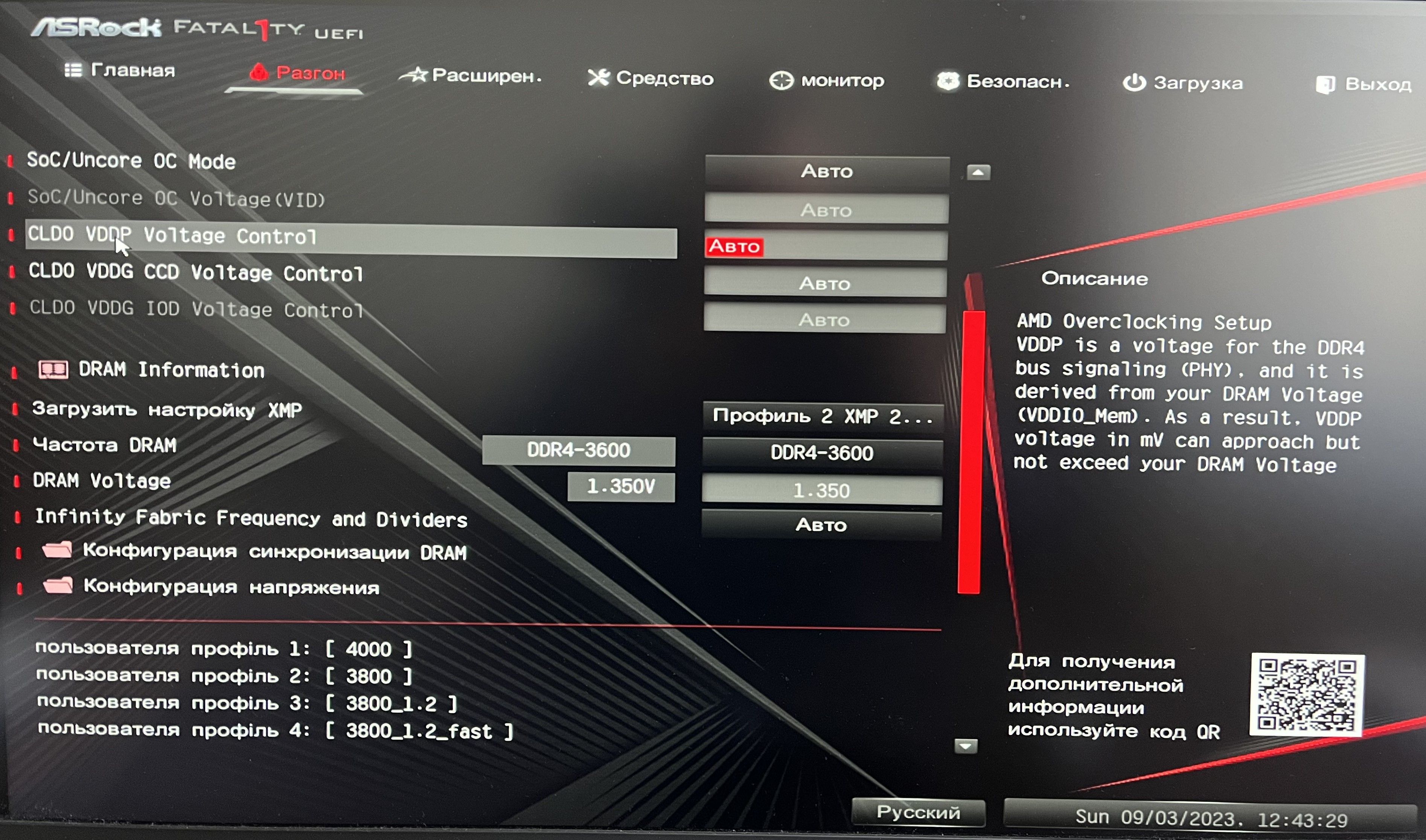

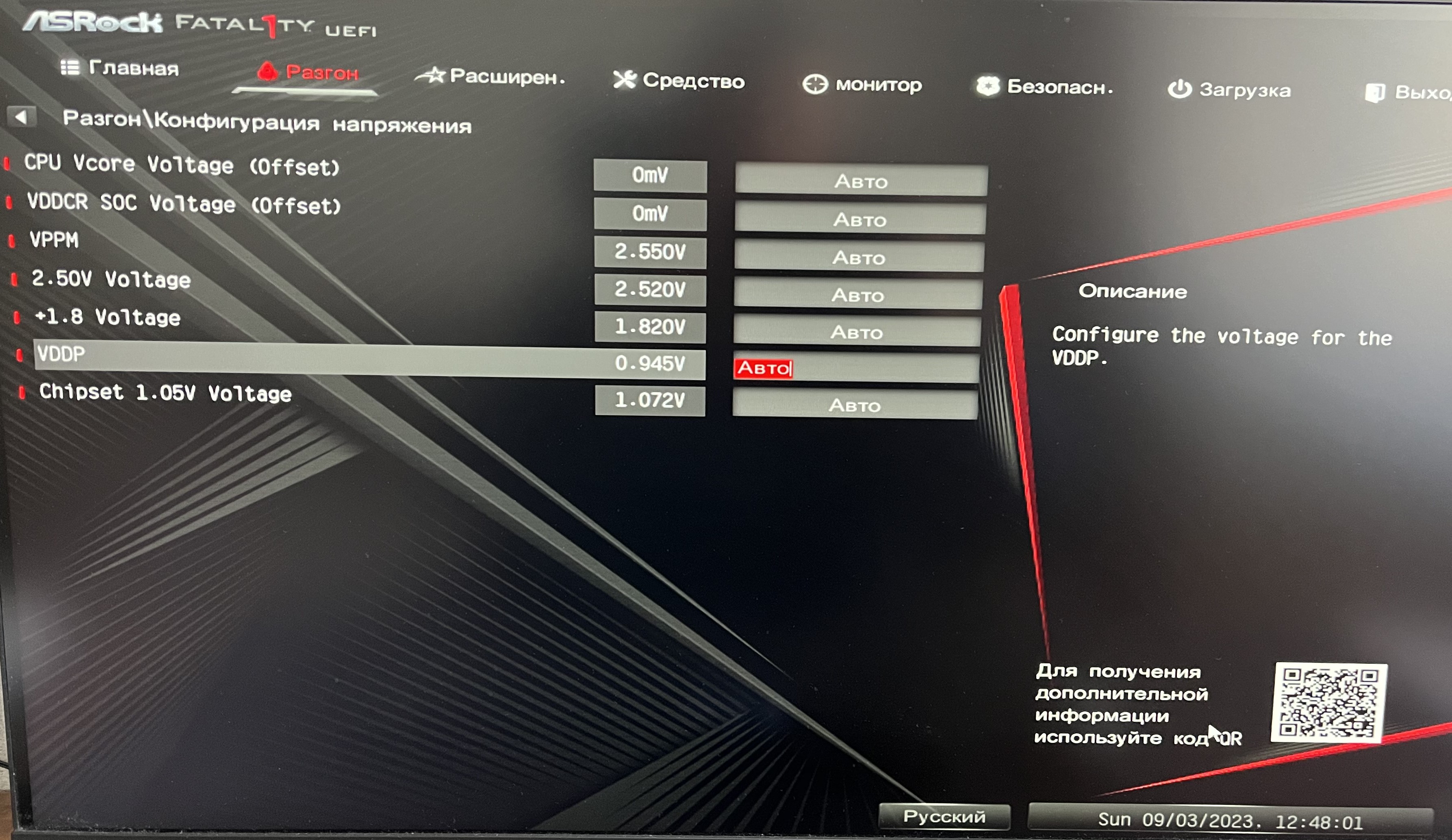

Фото: 4

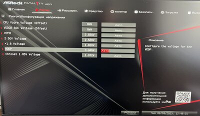

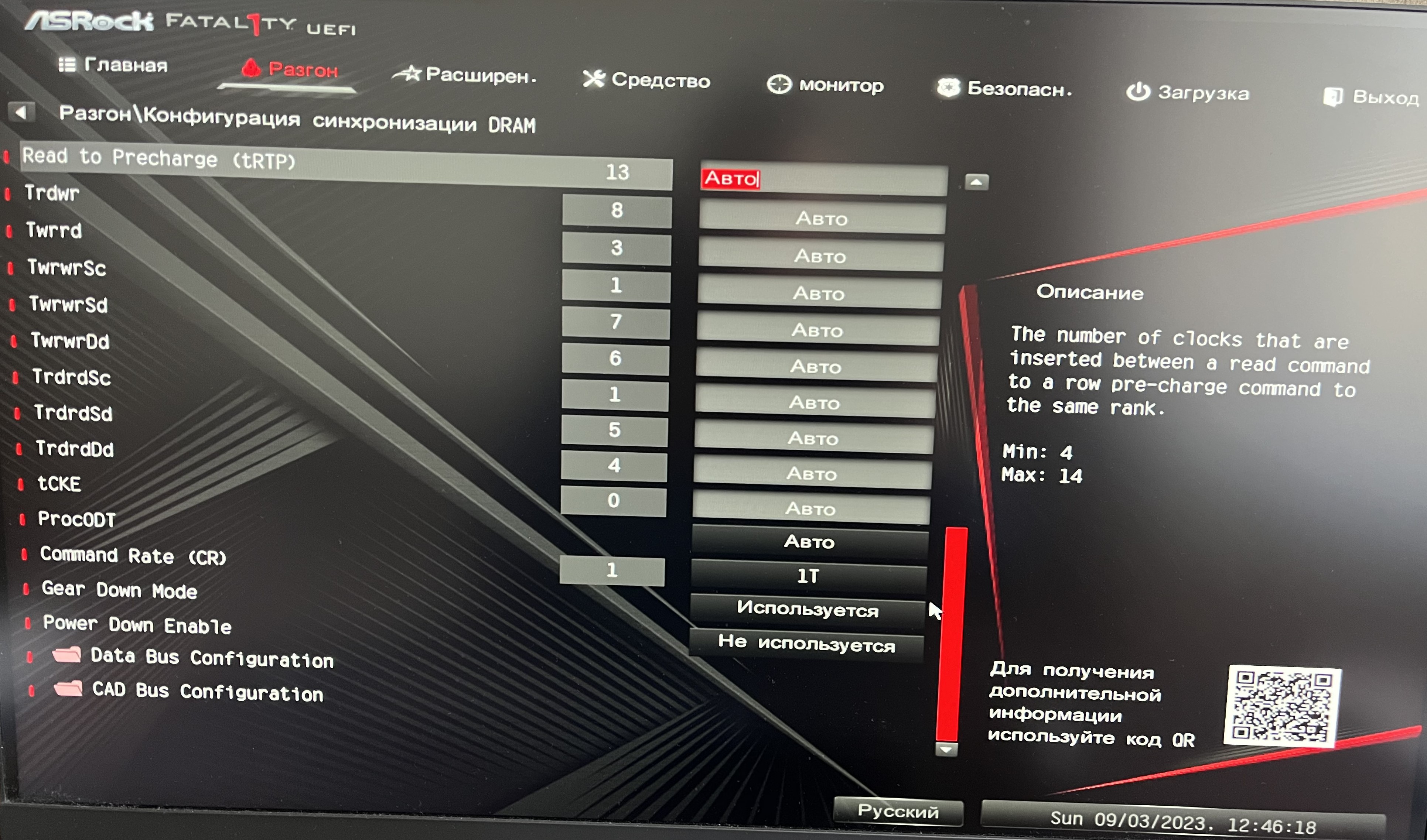

Много вариантов попробовал. То не загружается, то синий экран, то загружается, но ошибки в суперлайте.
Начнем заново.
Можете сказать какие именно значения?
Зен тайминг занижает цифры напряжения (по крайней мере на мой плате), так что тот скрин зен тайминг(который давали в рекомендациях) может быть не точным в плане цифр.

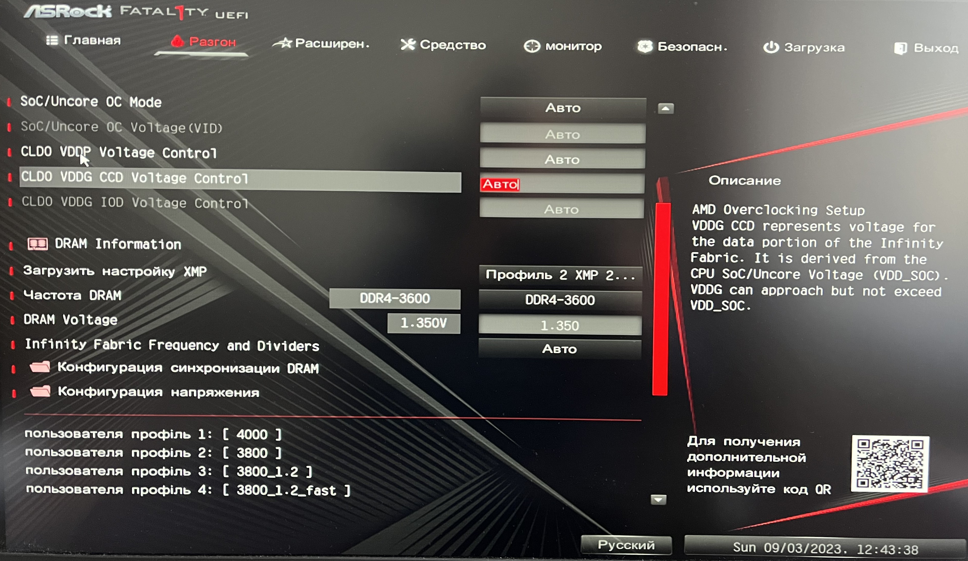

soc voltage - ?
dram voltage - ?
насчет VDDP у меня в биосе 2 пункта (фото 12 и 15) - куда нужно ставить и какое значение? На фото 12 пункт CLDO VDDP в милливольтах судя по описанию справа? или нет?
Command rate -?
Gear down mode -?
Power down enable - ?
По первичкам для 3800 так же пробовать 16-21-21-21-41 62 ?
RFC в авто для начала?
11.jpg [ 1.42 МБ | Просмотров: 1470 ]
12.jpg [ 1.5 МБ | Просмотров: 1470 ]
13.jpg [ 1.4 МБ | Просмотров: 1470 ]
14.jpg [ 1.39 МБ | Просмотров: 1470 ]
15.jpg [ 1.31 МБ | Просмотров: 1470 ]
Статус: В сети
GFK писал(а):
soc voltage - ?
dram voltage - ?
Command rate -?
Gear down mode -?
vSoC - 1.1v
vDRAM - 1.45v
CLDO VDDP 900mv (какой именно пункт в bios - тот, изменения которого будут отражены в ZenTimings)
VDDG - 1000mv
CR - Auto (или GDM)
GDM - on
Power Down - Dis
16-21-21-21-41-62
RFC и все остальные тайминги Auto
Если будут ошибки - значит CL16 не едет, не повезло, но это не критично. Значит ставим CL=18 и vDRAM=1.4v (впоследствии скорее всего опустится до 1.35 или около того)
Если и это не поможет - вовзращаем CL=16 и ставим RCDRD=22
->->-Z-O-V-<-<-

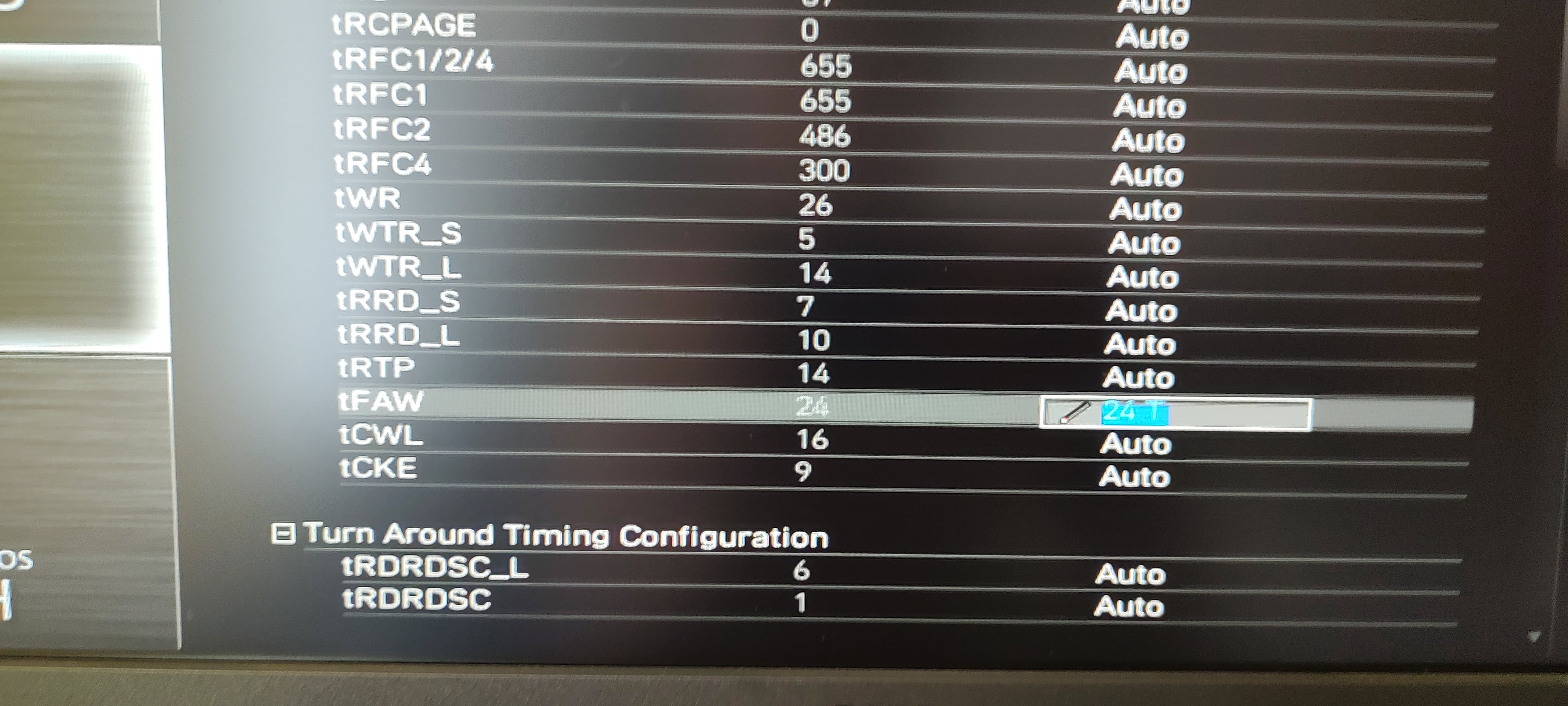

RTP=WR/2, т.е. попробуй RTP=6, если не едет - то в паре поднимать RTP и WR (7-14, 8-16 и т.д.)
RAS=RC-RP=60-21=39
RFC высоковат, ниже не едет? По идее может намного ниже быть, лучше поджать т.к. влияет на латенси довольно сильно. RFC основной только выставляй (можно всем одно значение прописать), остальные не работают на райзенах
->->-Z-O-V-<-<-

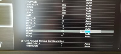

Регистрация: 15.11.2013
Откуда: Санкт-Петербург
Фото: 12
Trfc? У меня там 2 значения одинаковых, какое из них править согласно калькулятору?
IMG_20230825_130241.jpg [ 880.75 КБ | Просмотров: 1412 ]
IMG_20230829_012845.jpg [ 1.93 МБ | Просмотров: 1412 ]
ryzen 5700x3d, msi b450 a-pro, rtx4070ti, 32gb patriot (4x8) 3600, платиновый 1000w
