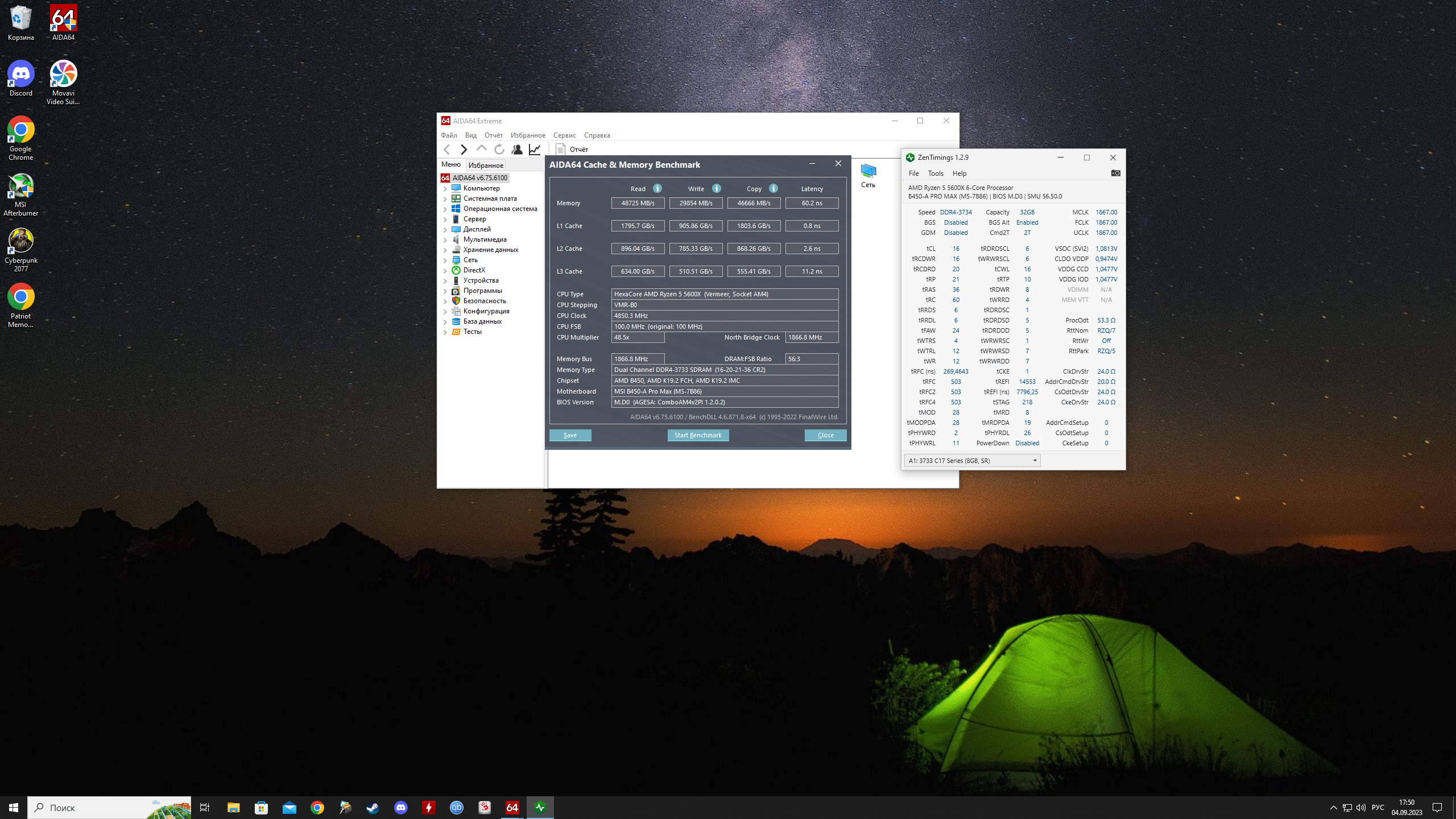

Trfc? У меня там 2 значения одинаковых, какое из них править согласно калькулятору?
RFC1/2/4
Добавлено спустя 1 минуту 56 секунд:
ricky_spanish WRWRSD/DD у тебя МП сама в 9 выставила? Попробуй 7 (как и калькулятор предлагает), псп улучшится
да немного получше стало, спасибо
Безымянный.png [ 3.26 МБ | Просмотров: 1757 ]

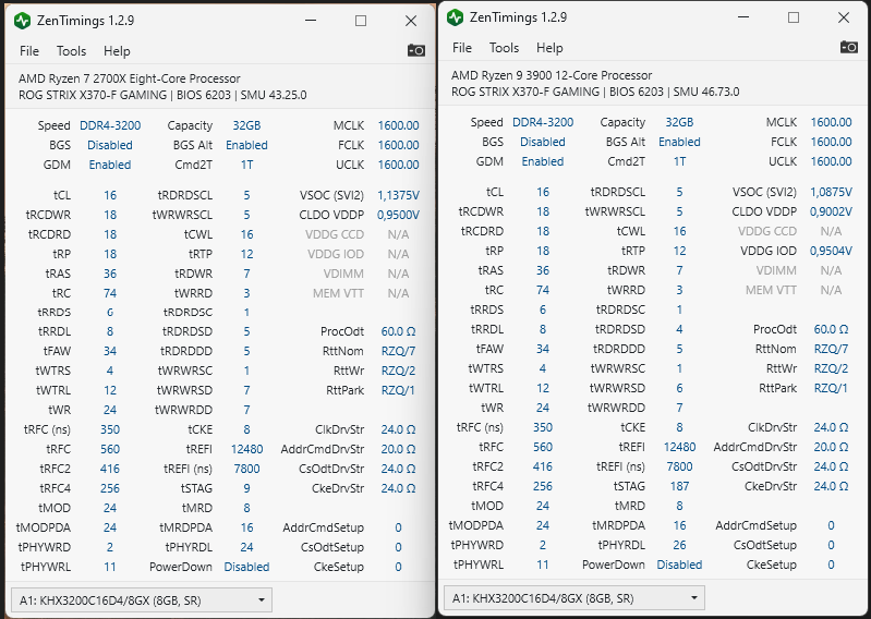

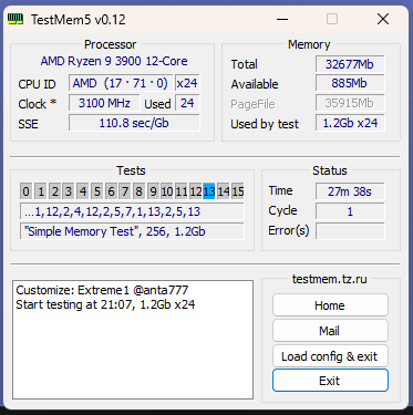

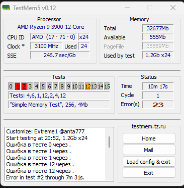

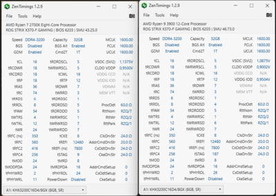

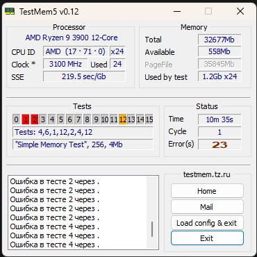

Добрый вечер. Пару дней назад писал, что из за нового процессора (Ryzen 9 3900) память перестала держать заявленный XMP профиль в 3200мгц.
Компьютер просто уходит в перезагрузку. Сделал следующее. Вытащил все плашки оставил одну на скорости 3200мгц - итого все хорошо. MT5 c конфигом anta777 Extreme 1 проходит без ошибок ( держал недолго минут 30) Далее 2 плашки - все хорошо. Опять 4 плашки - перезагрузка. Далее выставил XMP профиль на 3000мгц. - итог 4 плашки все хорошо. тест без ошибок
И тут я решил поставить свой старый процессор Ryzen 7 2700x итог: 4 плашки - 3200мгц - система запускается без проблем и так же проходит тест без ошибок.
Далее вернул все на место и вуаля новый процессор на 3200мгц запустился. MT5 - 10 минут и посыпались ошибки
Снимок экрана 2023-09-04 210317.png [ 21.77 КБ | Просмотров: 1686 ]
Снимок экрана 2023-09-04 210304.png [ 21.93 КБ | Просмотров: 1686 ]
Ну и в итоге выставил 3000мгц - 27 минут , без ошибок
Снимок экрана 2023-09-04 213449.png [ 21.41 КБ | Просмотров: 1686 ]
Прилагаю ZenTimings Ryzen 7 2700x и Ryzen 3900
Снимок экрана 2023-09-04 210351.png [ 87.39 КБ | Просмотров: 1686 ]
Может ли это говорить о браке контроллера памяти или оставить скорость 3000мгц и забыть об этом) спасибо
