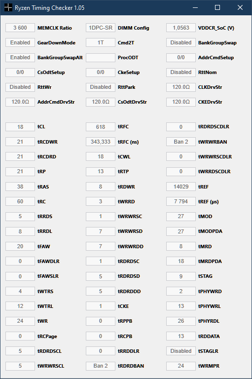

Гражданин... V1 у меня вообще не работает... Пресеты из шапки в моем случае тоже бред (Пробовал все!) Комп не то что не стартует, материнка тупо уходит в аут (не срабатывает алгоритм 3 ребута - сброс) и приходится джампером сбрасывать...
Сейчас проводил изыскания... Если поставить
21-21-21-21-42-64 - все работает, тесты проходит, эксплуатация 2 дня без проблем...
16-21-21-21-37-58 - аут
17-21-21-21-38-60 - будет двойной старт и материнка установит 18-21-21-21-38-60
17-19-17-17 - двойной старт и BSOD
18-21-21-21-38-60 - ошибки в начале теста
18-21-21-21-42-64 - тест пройден... значит последние 2 тайминга лучше не трогать и играться с первичными
lDevilDriverl писал(а):
где нормальные скрины? результаты мягко говоря, сильно жидкие
Нормальные скрины будут когда будет ясно что по таймингам я уперся...
Кстати RTC говорит что *DrvStr - 120 Ом хотя я в материнке принудительно выставил 24... Чему верить?
Безымянный.png [ 46.52 КБ | Просмотров: 1582 ]
пробовать мало, нужно хотя бы понимать.
:facepalm:
ты шапку вообще читал? открывал гайды? читал их?
где указания вольтажа?! где указание сопротивлений?! на скрине каша в таймингах, т.к. половина в авто.
советую ознакомиться с гайдами, а потом уже поговорим.

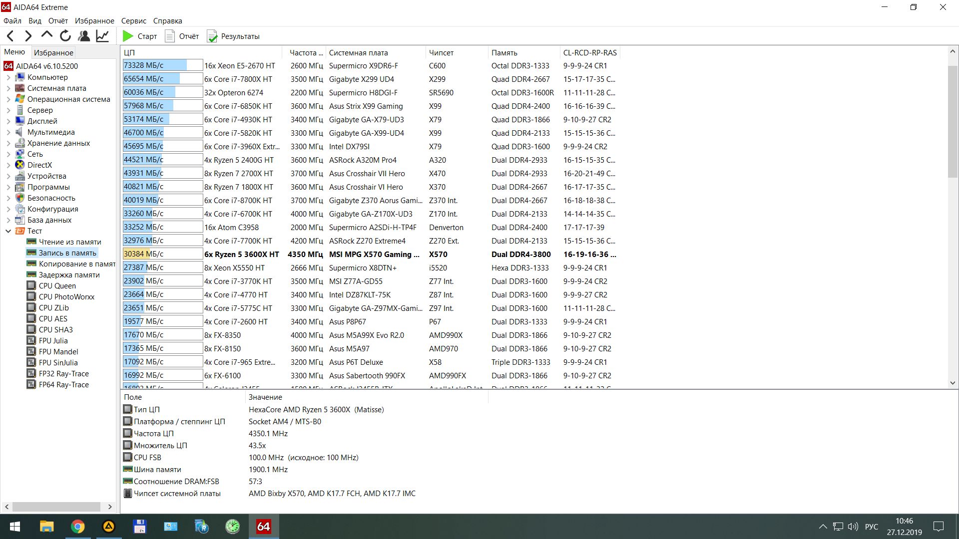

Регистрация: 18.01.2017
Буфер обмена-11.jpg [ 322.55 КБ | Просмотров: 1478 ]
Да, действительно, что то маловато на запись.
