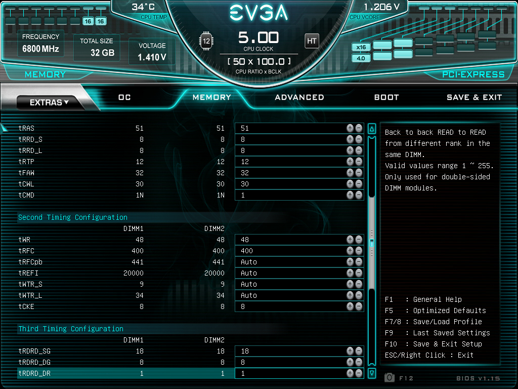

anta777 писал(а):
а CHICHO писал, что у него есть отдельно CR=2
В EVGA только 1 или 2. Больше нет выбора.
tCMD.jpg [ 745.38 КБ | Просмотров: 1941 ]
