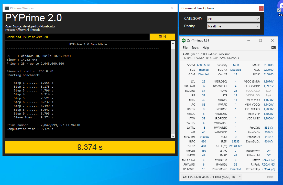

Что-то как-то слабенько на 8000, у меня на 6200@2067
По моему, оно того не стоит совершенно.
Слабенько как раз на 7950Х3D ) в пайпрайме 3д кэш дает преимущество за счет меньших задержек, поэтому сравнение не корректно.

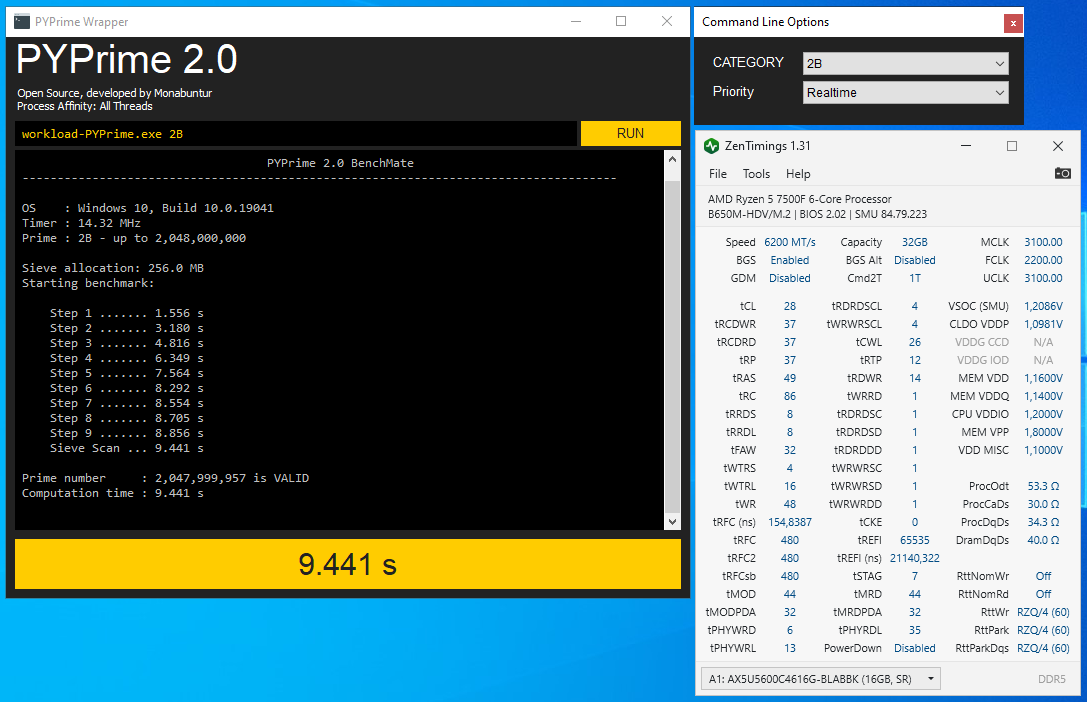

npa4ka писал(а):
Ну у меня на 7600 MT/s тоже явно не погрешность. В чём проблема тогда поясни. И где твой тест с синхронной (2000) фабрикой pyprime?
Я же написал, скорее всего у тебя на 2200 включается коррекция ошибок, т.к. разница между фабриками должна быть более существенной, и не важно какая частота памяти, и делитель.
8000:2000 даст только лучшую задержку, в остальном разница с 2200 будет еще больше, чем у 2133, выше где-то выкладывал.

Регистрация: 09.09.2012
Ещё раз - покажи, как должно быть
Важно, какая частота - синхронность фабрики важна
Так покажи. Я сделал тесты, показал. Ты мне про троттлинг какой-то. Говоришь, что pyprime на асинхронной фабрике у тебя быстрее, чем на синхронной, но в доказательство зачем-то показал две асинхронные фабрики
Рушу твоё мироздание? Ну прости

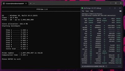

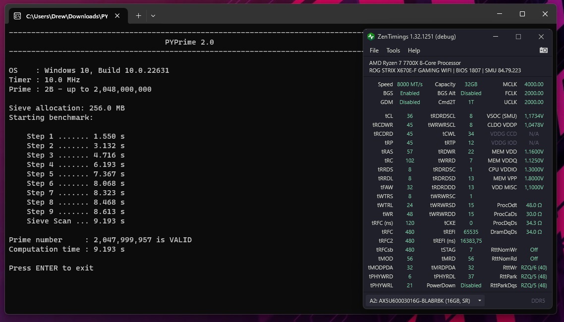

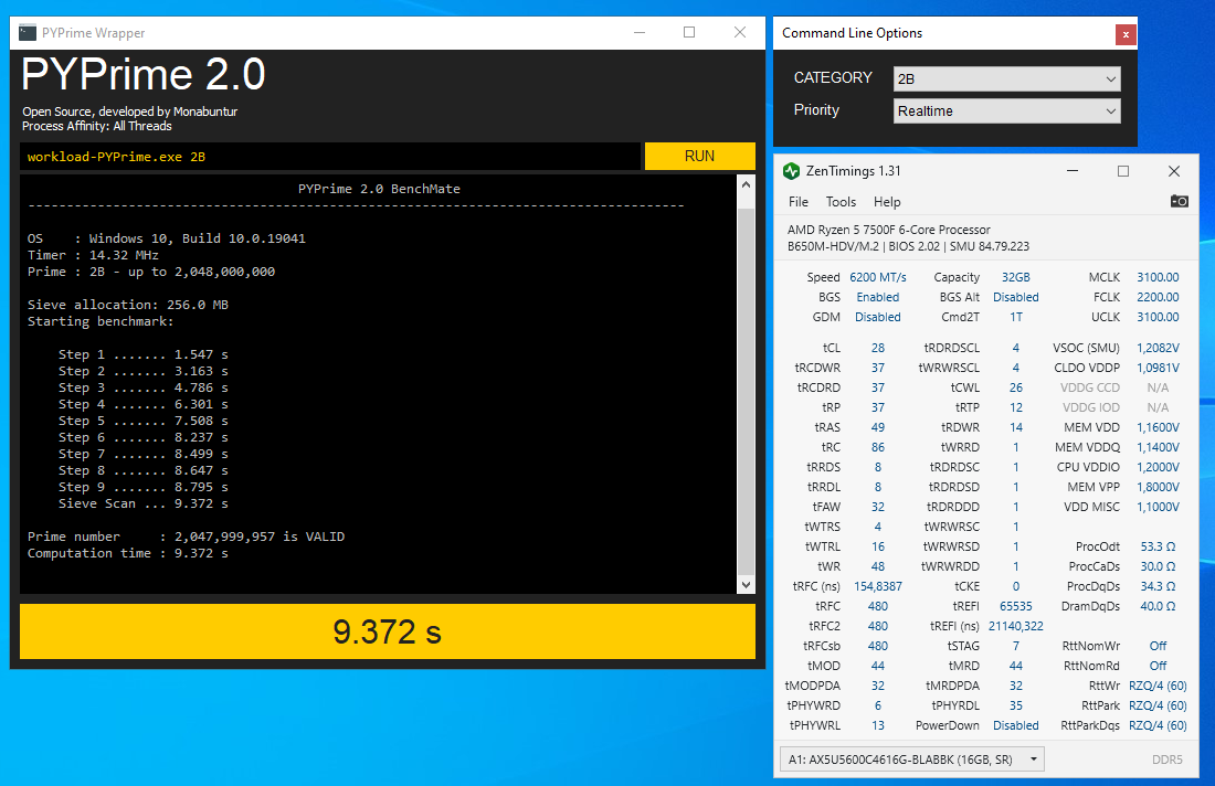

ладно ладно, успокойся )
IF2000
PYP_.jpg [ 159.71 КБ | Просмотров: 665 ]
Получается +- одно и тоже, из-за меньшей задержки в синхроне. Дальше то что? Это же не отменяет того факта, что более высокая фабрика, нивелирует и частоту, и синхронность. Речь изначально шла об этом.
Бинго. И всё же в синхронном режиме быстрее. Так что там с троттлингом моей фабрики? ;)
Нивелирует частично. Нужно сделать минимум тестов 5 в синтетике, и затем тесты в целевых реальных приложениях (будь то игры, рендер или ещё что, чем ты намерен заниматься) - только после этого можно с уверенностью заявить, что именно будет лучше. Нет одного ответа по типу "2200 фабрика лучше несмотря ни на что", хотя в режиме 3:2:3 действительно фабрика 2200 похоже всегда будет быстрее, чем синхронная 2133 или ниже (т.е. для частот памяти 6400 и ниже)

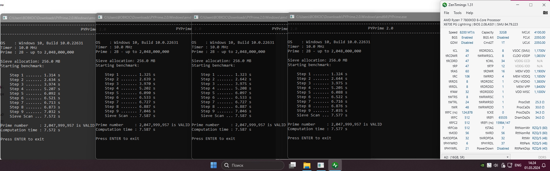

так а скоко должно быть? чтоб сильненько ;) на 3D@102.5=8200/2050/2050 +PBO( c (-25) от частоты для SHA3 и (-11) напряжения всем ядрам) такое↓(+-7.6) показывает
PYprime8200.jpg [ 522.14 КБ | Просмотров: 569 ]
+ зависит ли эта тема от памяти - в000прос

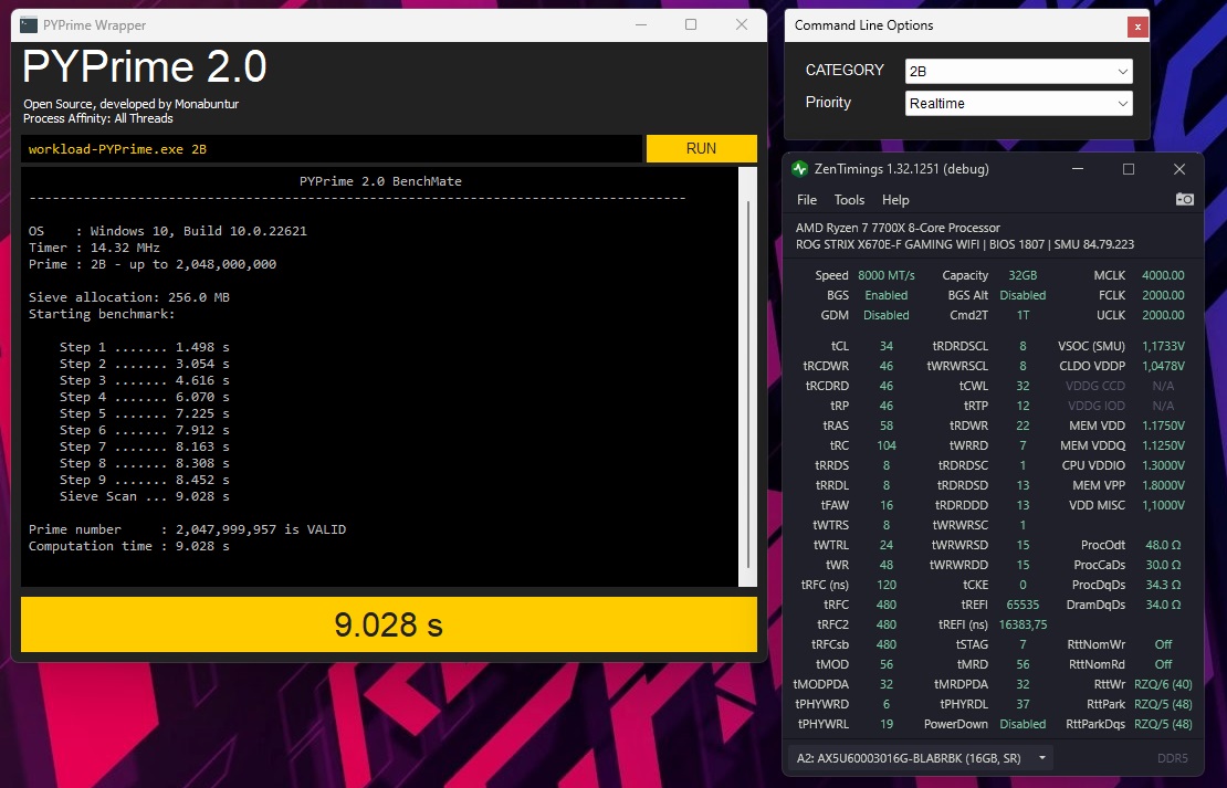

Регистрация: 02.10.2005
Откуда: SPb
Фото: 10

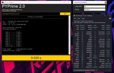

Новая забава, пайпрайм)
9.028
PYP.jpg [ 203.13 КБ | Просмотров: 525 ]
7700X / Arctic LF3 360 / ASUS Strix X670E-F / 32Gb XPG@8000CL34 / AORUS 9070XT / SilverStone DA1000R

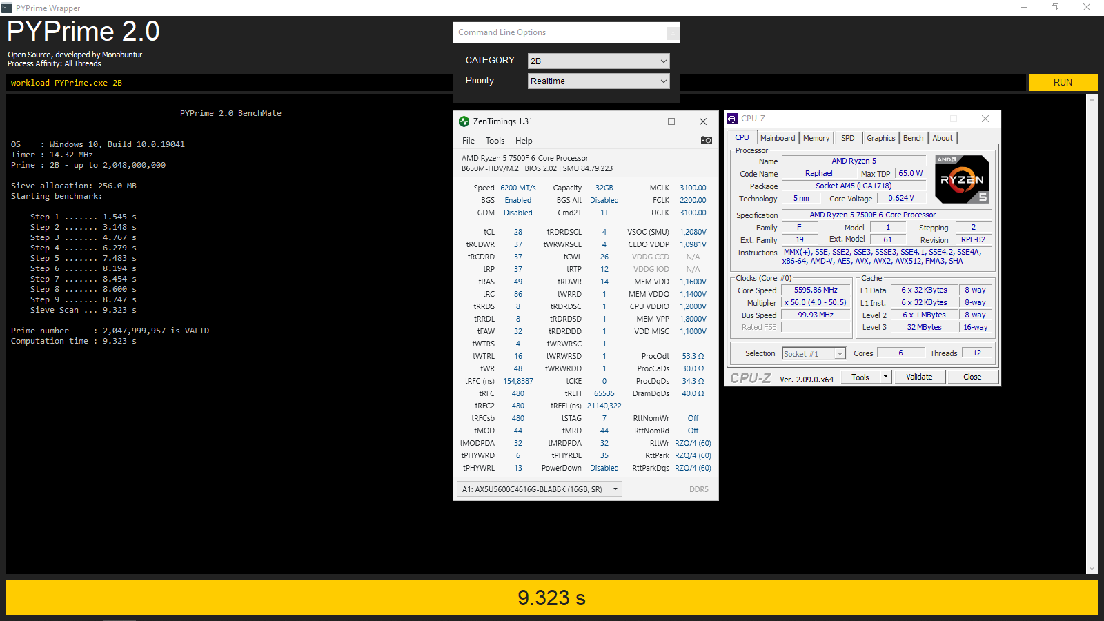

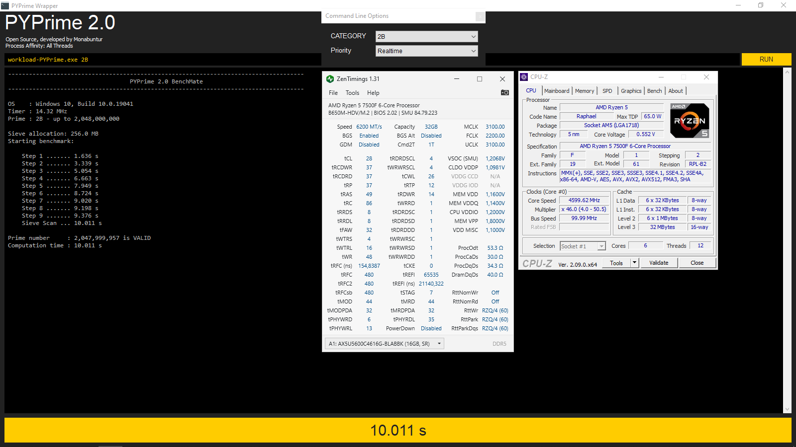

Регистрация: 19.01.2024
Папрайм еще как я понял к частоте проца привязан, ниже скрины на 5550, разница небольшая но она есть
Снимок экрана (120).png [ 146.63 КБ | Просмотров: 512 ]
Снимок экрана (119).png [ 137.27 КБ | Просмотров: 513 ]
Добавлено спустя 10 минут 22 секунды:
Ну и для полноты картины прогнал на 5600
Снимок экрана (122).png [ 143.4 КБ | Просмотров: 505 ]
Частота практически не влияет, это даже написано на гитхабе разработчика. Это у тебя скорее погрешность.
RW писал(а):
Не знаю про что они там писали, на 5425 9400 стабильно, на 5550 уже 9370, на 5600 9320, скрины делал с ребутами ты сам можешь посмотреть что тайминги одинаковые, менялась только частота процессора
