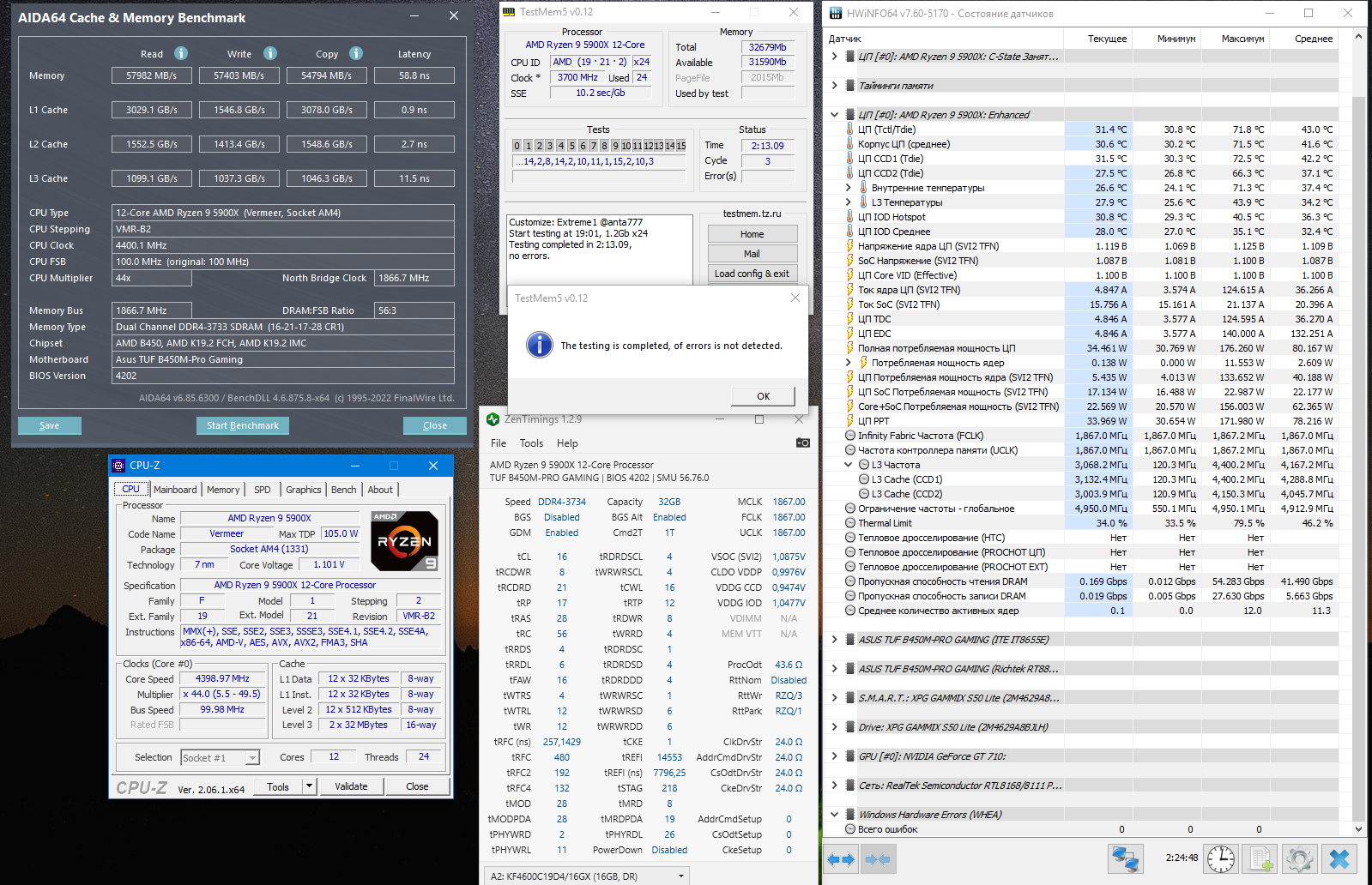

Всем привет! Посмотрите пожалуйста нормально ли тайминги выставил,
проц if больше 1866 не берет, DRAM 1.35V.
testmem01.PNG [ 534.51 КБ | Просмотров: 3620 ]
R9 5900x B2, TUF B450M-PRO GAMING @4202, KF4600C19D4/16GX * 2
Регистрация: 09.09.2012
kadm RAS=39, RTP=6
->->-Z-O-V-<-<-

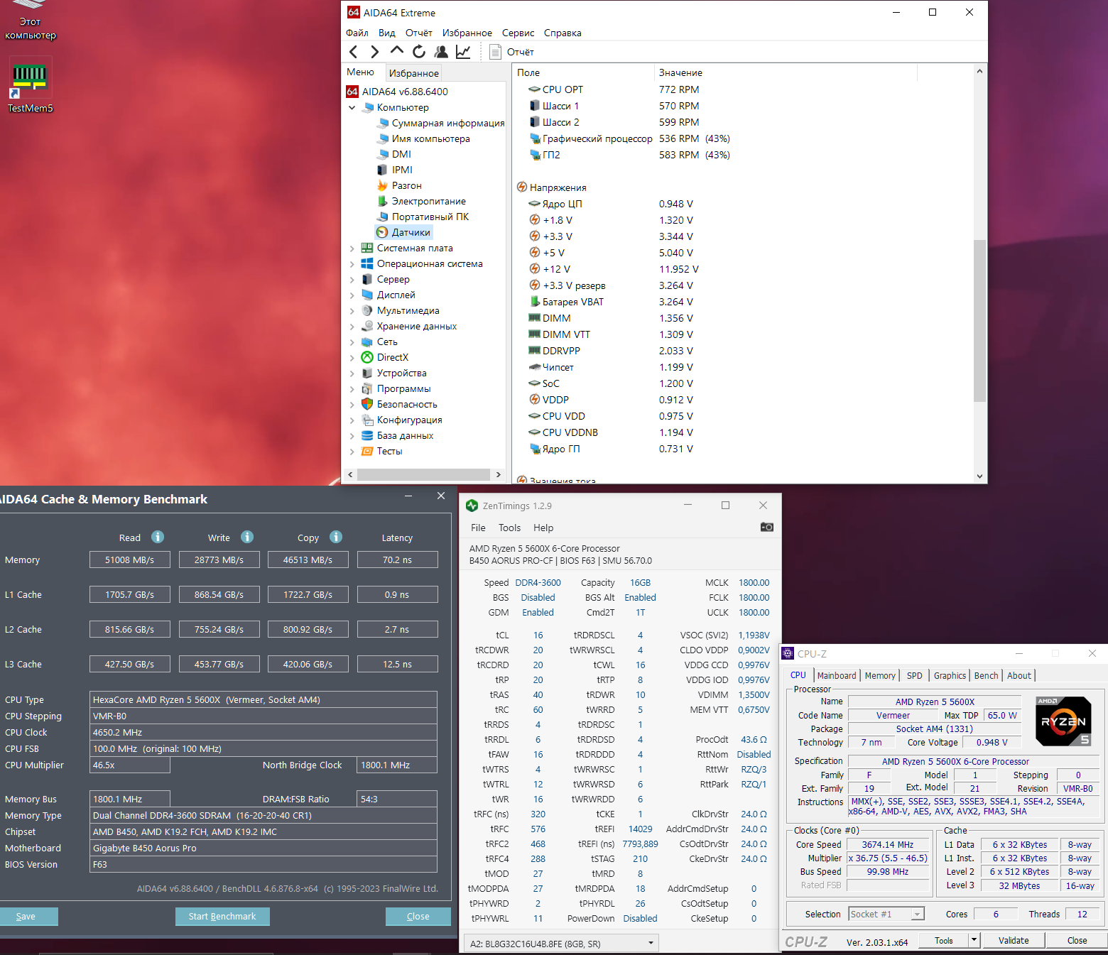

Доброго времени суток! Прошу подсказать, что можно изменить в лучшую сторону? Мемтест ошибок не обнаружил, в играх с этими значениями вылетов/проблем не наблюдаю.
Screenshot_2.png [ 401.53 КБ | Просмотров: 3543 ]

ImpuLseTM ну ток RFC поджать
Добавлено спустя 46 секунд:
Но если скучно, то можно 3733/3800 настроить и gdm выключить
->->-Z-O-V-<-<-
У меня мать максимум 3600hz памяти поддерживает, насколько я понял) А по таймингам в меньшую сторону есть смысл извращаться или так оставить?
не правильно понял. на такой же матери 2 дня обратно Ruslan56 3733hz показывал: https://imgbb.su/image/0XCl8r
как проверял?
это официально,а не официально можно и больше
Можно пробовать 3733-3800 с этими же таймингами, только vDIMM поднять до 1.42V для начала, а vSOC опустил бы до 1.1V.

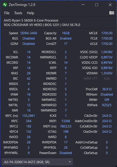

Регистрация: 02.06.2020
Откуда: Минск
Добрый день!
Хотел поинтересоваться, что можно еще ужать?
Как получить максимальную производительность от памяти, какие вычисления нужны, что бы понять - где лучше скорость на 3800 16 16 16 32 или 3400 14 14 14 28?
Для G Skill Trident Z, выставленный 1.4 вольтаж это нормально? Дефолтный идет 1.35 для 3200 14 14 14 28.
Есть ли смысл заморачиваться с частотой, если память и процессор берут 4000mhz и IF 2000?
ZenTimings_Screenshot.png [ 38.76 КБ | Просмотров: 766 ]
ZenTimings_Screenshot.png [ 38 КБ | Просмотров: 740 ]
ASROCK TAICHI B650E, RYZEN 7700 - CURVE -30, KINGBANK A-DIE 32GB 6400 MHZ CL30 1.35V / GIGABYTE RX 9070 (XT-mod) 16GB OC / Silverstone ST1500-GS 1500W 80 Gold
