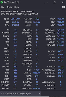

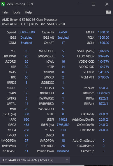

Привет всем! Решил обновить память на 64gb. В итоге приобрел F4-4000C18D-64GTZN. Не запускается на своем XMP профиле. Ну хочется хотя бы взять частоту 3800 с относительно ужатыми таймингами. До этого стояла самсунг разогнаная до 3600.
А тут попались чипы Hynix MJR вроде бы.
При выставлении таймингов 22 22 22 22 44 64 и частоте IF 1900 Сыпятся ошибки HwInfo. Ну если ставить в рассинхрон частоту памяти 3600 а IF оставлять 1900 ошибок нет. Получается IF может тянуть частоту 3800?
Судя по xmp профилю памяти это MJR
Не кидайтесь камнями, нуб в вопросе. Просто до этого не было таких проблем. Память всегда стартовала на XMP + 400мгц могла давать.
Такое ощущение что мать не правильно задает какие-то тайминги, и она выдает ошибки. Есть какой-то точный алгоритм для mjr?
5950x, Aorus X570 Elite
image_2023-09-09_19-11-32.png [ 35.72 КБ | Просмотров: 2146 ]
Комментарий к файлу: Сейчас настройки такие, ну это просто для стабильного запуска:
photo_2023-09-09_19-07-49.jpg [ 52.64 КБ | Просмотров: 2146 ]
Профиль не для вашей системы - на обычных Райзенах стабильные 3733-3800 потолок.
В общем, можно было брать практически любую бюджеку 3600CL18.
Чипы не гоночные. Хотя при таком XMP, отборность похоже высокая.

Пробуйте 3733, синхронные, разумеется. Просто активируйте XMP и затем опустите частоту до 3733 для начала.

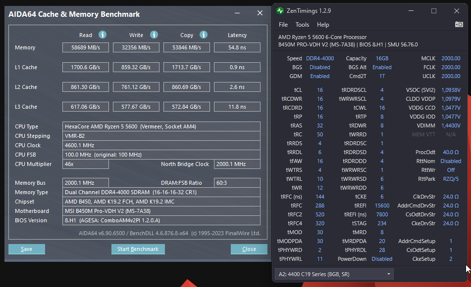

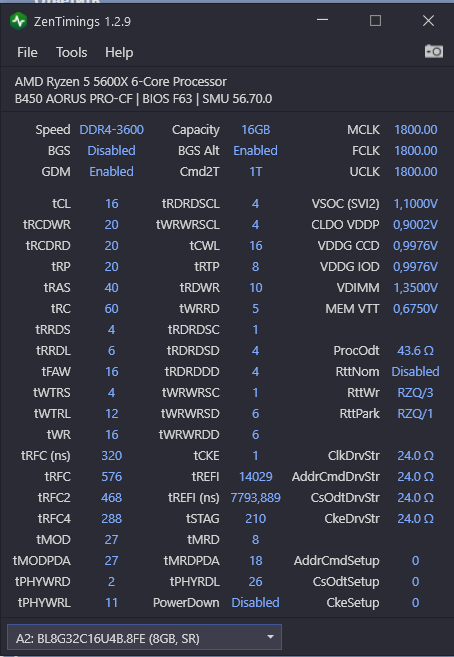

Нормально всё? Не особо эксперт в подборе таймингов (третичные вообще не понимаю. Помню на старой системе какой-то из них стоило криво поставить, и всё сразу хреново работать начинало). Testmem5 любой без ошибок.
explorer_FrRuJjdJdj.png [ 188.2 КБ | Просмотров: 1360 ]
Регистрация: 30.04.2013
ImpuLseTM писал(а):
Можно уточнить о каком делителе идёт речь и где эта графа может находится?
параметр в amd overclocking и на гиге еще в xfr,называется вроде uclk=mclk
trtp 6 в остальном норм,можно еще немного сжать tras trc и внизу справа значения почему-то отличны от 0

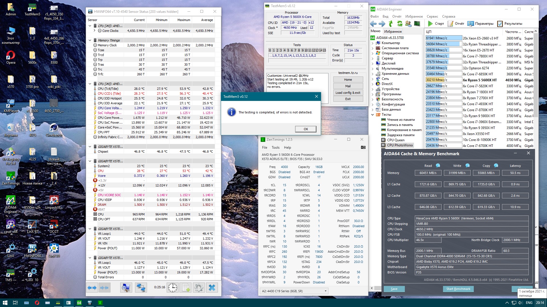

ATEL писал(а):
Нормально всё?... Testmem5 любой без ошибок
если, при этом, еще и ошибок WHEA нет - то нормально:
tm5_4650_4000_200_50i5 ns_256 high_142 lov_norm_ p020_o210_o060_o860_490_d580_p015_aida PW_ZT_.jpg
tm5_4650_4000_200_50i5 ns_256 high_142 lov_norm_ p020_o210_o060_o860_490_d580_p015_aida PW_ZT_.jpg [ 842.74 КБ | Просмотров: 1336 ]
https://ibb.co/Sf1jB85

ATEL писал(а):
Нормально всё?
Подозрительный рез-т (mem write). Должно быть похоже на это:
4000cl16-edc95.png [ 161.26 КБ | Просмотров: 1310 ]

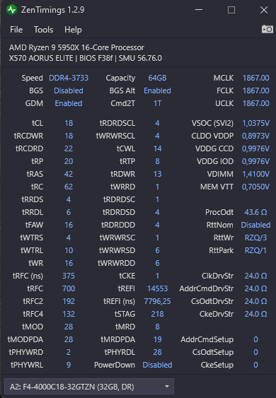

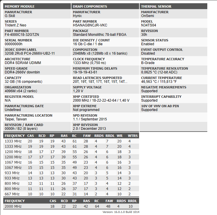

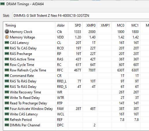

Писал пост выше. Установил тайфун, он все таки показывает что чипы Cjr. Сейчас стоит на таких таймингах они относительно стабильны. Ну при выставлении CL 16 Заводятся минимум 1,42DramV.
Работать не много стабильнее нечинают на 1,46.
Сок вольтаж пробовал крутить от 950-1250 Изменений нету.
Материнка X570 Aorus Elite. Мб я что-то не правильно делаю или какую-то настройку не кручу? Просто с прошлой памятью тоже было не очень. И на прошлой матери мне кажется гналось даже как-то лайтовее.
Тут же дублируются настройки по три раза. Биос последний. А так ввожу значения которые по калькулятору идут, он даже не стартует на них. Я понимаю что обьем памяти большой, и дуал ранг. Ну у людей смотришь это память гонится куда лучше чем у меня.
image_2023-09-15_15-01-58.png [ 60.34 КБ | Просмотров: 883 ]
image_2023-09-15_15-00-26.png [ 81.62 КБ | Просмотров: 883 ]

LotharXIII все 16-гигабитные чипы Hynix, насколько я знаю, не гоночные.
Поэтому не так важно, какая именно там ревизия. Если хочется дополнительной точности, можно вдобавок глянуть на стикер https://i.imgur.com/qpbRhej.png
Если есть желание и время, можно просто пробовать разгонять с нуля по гайдам. Это всегда наиболее универсальный и надежный способ, чем пытаться слепо копировать конфиги с чужих систем.
Это будет лучший вариант и в том плане, что любые 16-гигабитыне чипы здесь пока еще не шибко популярны и не станут таковые в обозримом будущем.
Если по-простому, как вам уже говорилось, активиуем XMP, затем синхронно с шиной понижаем вручную частоту до 3733-3800 (смотря сколько шина держит без WHEA).
Проверяем стабильность посредством TM5 с конфигом хотя бы SuperLight2, затем нагрузкой на проц (Linx или хотя бы Cinebench).
Чтобы сэкономить время, советую сразу после активации XMP выставить расслабленные вторички (RRD, FAW, WTR, WR, RTP с вашего скрина, CWL 18) и затем уже тестить.
Затем можно будет пробовать поджат RFC (до ~ 300 нс может быть, не знаю предел этих чипов) и, возможно, уменьшать вольтаж, каждый раз проверяя стабильность.

Стикер 04320XS820C.
Rfc порог для данной частоты 485. На расслабленных таймингах выставлял его ниже после 30 минут теста сыпали ошибки.
RRD, FAW, WTR, WR, RTP с вашего скрина, CWL 18 А их на сколько расслабленными сделать?

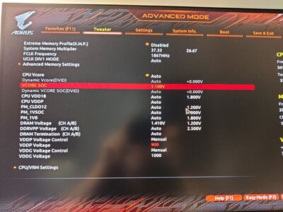

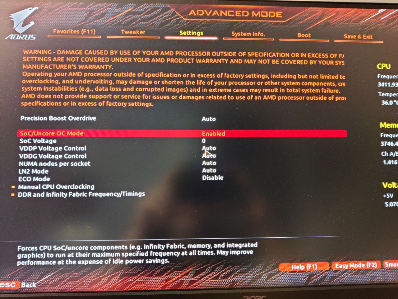

SOC/Uncore OC Mode Выставлять же enable?
Под ним еще появляется Soc Voltage = 0 Его тоже надо регулировать?
Регистрация: 08.09.2006
Фото: 142

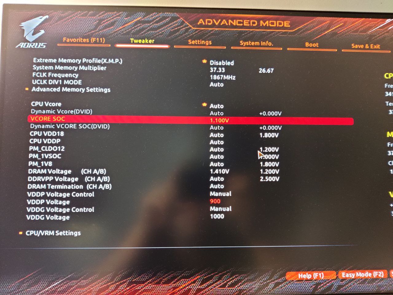

LotharXIII vSOC лучше задать вручную 1.05 или сперва сразу 1.1V.
8700g, lf ii 240, b650e-snow, micron 2x16, rm550x, define mini c

usr721
Вот есть VcoreSOC он регулирует параметр который показан в зентайминге
А есть еще вот SOC Votage при активации uncore
photo_2023-09-15_16-08-43.jpg [ 200.05 КБ | Просмотров: 858 ]
photo_2023-09-15_16-08-33.jpg [ 245.59 КБ | Просмотров: 858 ]
Фото: 142
Значит меняем это.
