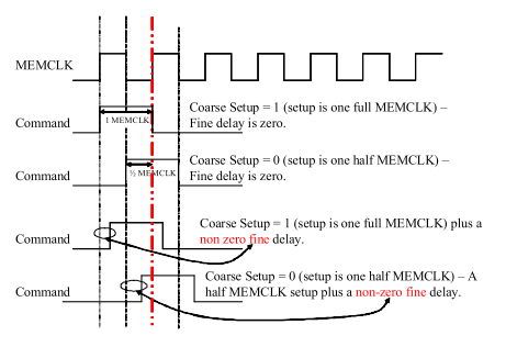

Регистрация: 29.09.2017
Откуда: дровишки?
Фото: 29
GlokMMC
Задержка управляющих сигналов DDR PHY - DFI address, chip_select/odt, clock_enable по отношению к DQS в UI (пол-такта MCLK)
Шесть значащих битов (0-63):
5-й бит (coarse grain) - половина или целый такт MCLK
4-0 биты (fine grain) - доп. кол-во 1/32-x UI
PJVol @OCN, Anandtech
А попроще есть объяснение?
|R5 5600x\ |GIGABYTE B550 AORUS ELITE V2\ |AARDWOLF PROXIMA 565\ |FURY Renegade 2x16 3733 16-16-20-36-58\ |Powercolor 9060XT 16gb\ |Chieftec Proton 600W\

Remarc писал(а):
ты ему выдержку из даташита написал,а что оно делает простыми словами не пояснил
Нет у меня никаких даташитов. Есть формулы в (PPR для 17h) конвертации этих трех таймингов в тайминги PHY, и есть ни к чему не обязывающая в этом контексте спецификация DFI 3.0, описывающая управляющие сигналы address, cs, odt и cke
CA Phy programming.png [ 35.72 КБ | Просмотров: 1066 ]
Касаемо "что оно делает" - в смысле, не пояснил? Что такое "setup time" ? Вообще это как бы азбука... Гугл в помощь, если чо. Ну или вот:
https://vlsiuniverse.blogspot.com/2013/ ... lysis.html
