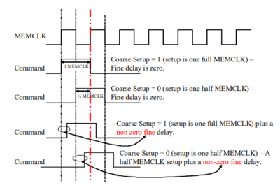

естественно, в биосе параметр AddrCmdSetup находится в разделе CAD_Bus Setup Timing и соответственно, в предъявленной таблице, сведены тайминги и величина задержки, которую они вызывают при применении, дополнительно к задержке cmd 1T: https://imgbb.su/image/0UXI8n
https://ibb.co/Sf1jB85

Cmd2T имеет два крайних значения задержек (1Т и 2Т). при AddrCmdSetup auto или 0 - Cmd может быть строго в состоянии 1T или 2Т. между 1Т и 2Т диапазон промежуточных значений (таймингов) от 1 до 63 с соответствующей величиной дополнительной задержки к 1Т. по разъяснению anta777, это применимо только к GDM OFF. при GDM ON, выставленная задержка 1T системой "игнорится" и Cmd2T всегда принимает состояние 2Т.

npa4ka
Частота не меняется. Меняются задержки сигналов СА шины относительно DQS

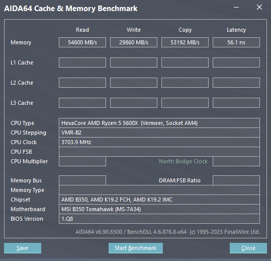

А что тогда они делают, когда выставлен 2T? 1T и 2T различаются подачей некоторых сигналов 2 раза за такт (1T) или же 1 раз (2T)
В общем понятно, что вы сами мало понимаете о чём говорите, решил чуть углубиться
https://download.tek.com/document/55W_6 ... pdf#page=2
А чтобы опровергнуть мнение о влиянии этих таймингов на производительность, легко сделать тесты (странно, что вы сами просто верите всем на слово и ничего не проверяете, хотя вроде такие умные)
1T-0-0-0.png [ 82.11 КБ | Просмотров: 825 ]
1T-56-0-0.png [ 82.12 КБ | Просмотров: 825 ]
2t-0-0-0.png [ 82.1 КБ | Просмотров: 825 ]
Выполнял в безопасном режиме, чтобы минимизировать влияние системы
Как можно лицезреть, в данном случае тайминг AddrCmdSetup вообще не влияет на производительность, в то же время 2T существенно снижает резалты
->->-Z-O-V-<-<-

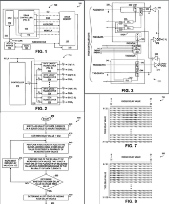

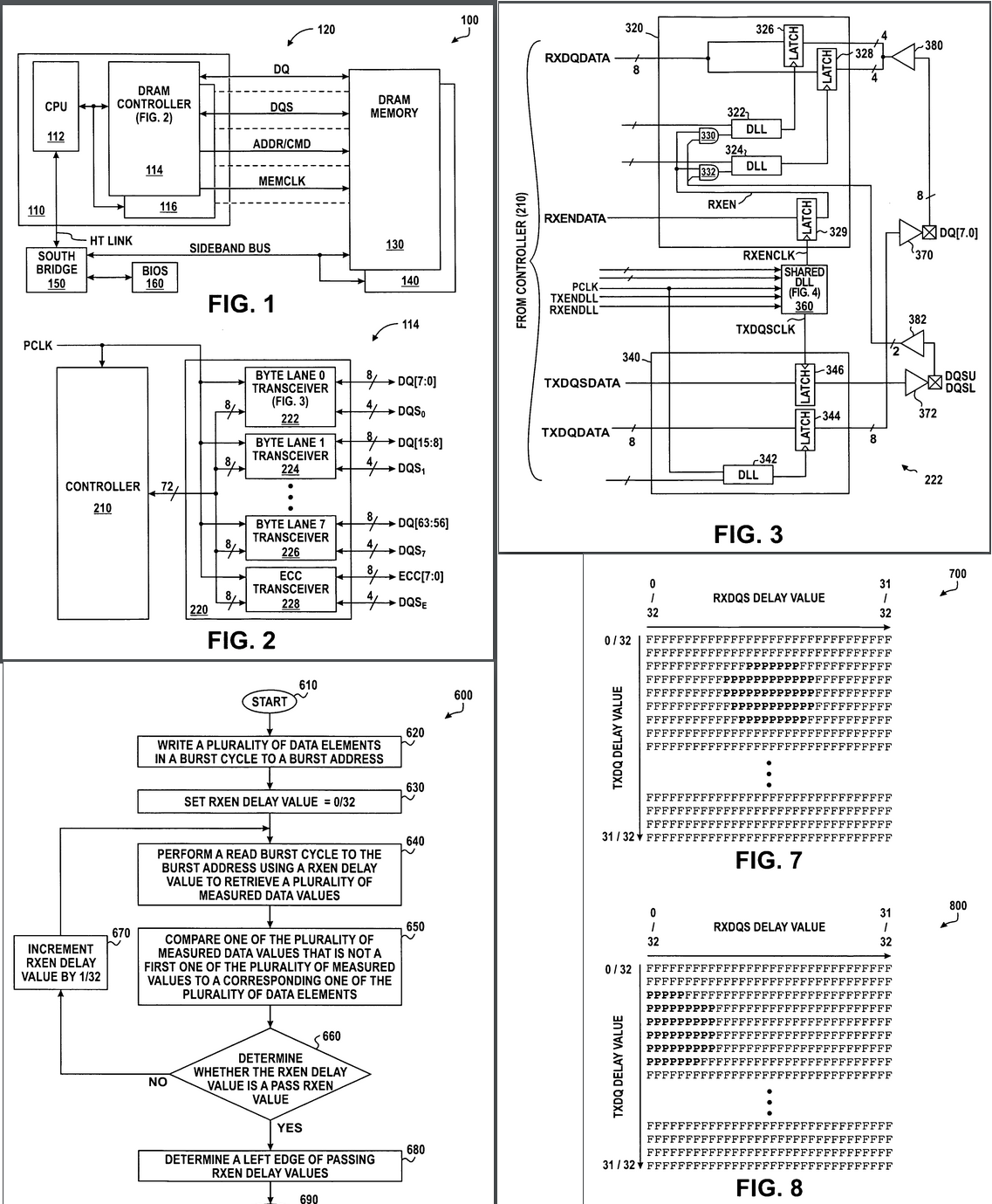

по поводу влияния на производительность - есть ньюанс (в теории). Суть в том, что DQ - DQS skew также выравнивается, причем по каждому 8-битному каналу своим DLL-ем (всего шесть вроде, еще один на CA и один на MCLK). В случае DDR4 автотренинг CA шины не выполняется, и setup-hold окно для CAclk - MCLK расчитывается по рекомендации AMD исходя из сетапов addr, cke и cs/odt:

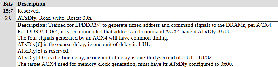

UMC Phy ATxDly.png [ 22.08 КБ | Просмотров: 762 ]
Не уверен на все сто, что Phy::ATxDly связан общим (shared) DLL с DQS, cкорее всего это регистр конфига DLL именно для CA bus, но RXDQS/TXDQ delay тоже трейнится
MC training timing delays.png [ 551.79 КБ | Просмотров: 752 ]
либо выставляется в значение из даташитов DDR, т.е. увеличивая setup-hold окно, что-то где-то теряем - закон сохранения "такта" )):
T(период) = Тpropagation + Tsetup + Thold (Frequency = 1/T)

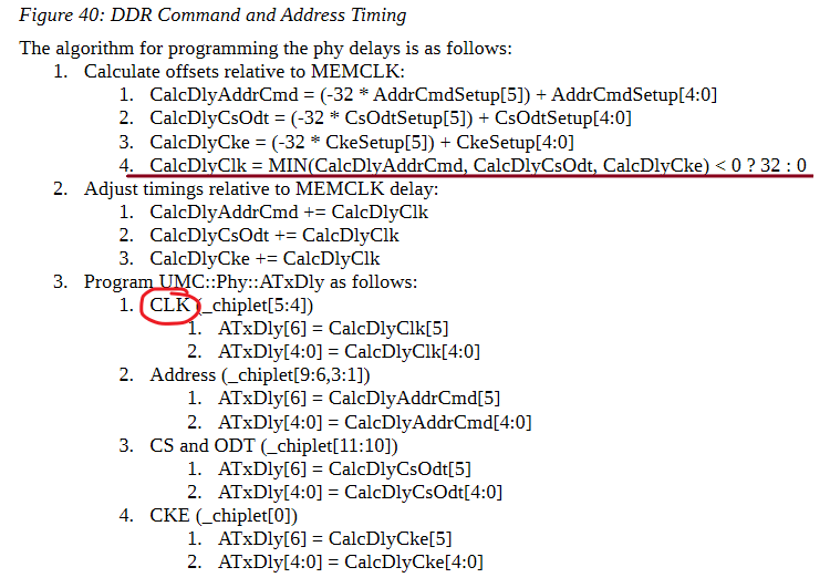

Ну на практике влияние стремится к нулю. То, что мы сдвигаем команду к примеру на 1 такт, не значит, что каждый тик команды растягивается на указанный сдвиг (или что команды начинают поступать как при 2Т) - она всё так же выполняется каждые 1/2 тика, если я правильно понял доку, а самой задержкой начала выполнения команды можно пренебречь как мизерной в рамках обычных наших задач, поэтому влияния на производительность мы зафиксировать просто не можем. Поправьте если не прав, мне лень штудировать доку до полного понимания, лишние знания ;)
Снимок экрана 2023-09-23 233618.png [ 61.17 КБ | Просмотров: 746 ]
Ну и вообще, мы как я понял регулируем этими таймингами FineDelay (non-zero fine на графике выше). Т.е. сдвиг указан верно в том файлике Анта777
Снимок экрана 2023-09-23 234622.png [ 20.18 КБ | Просмотров: 746 ]
->->-Z-O-V-<-<-
