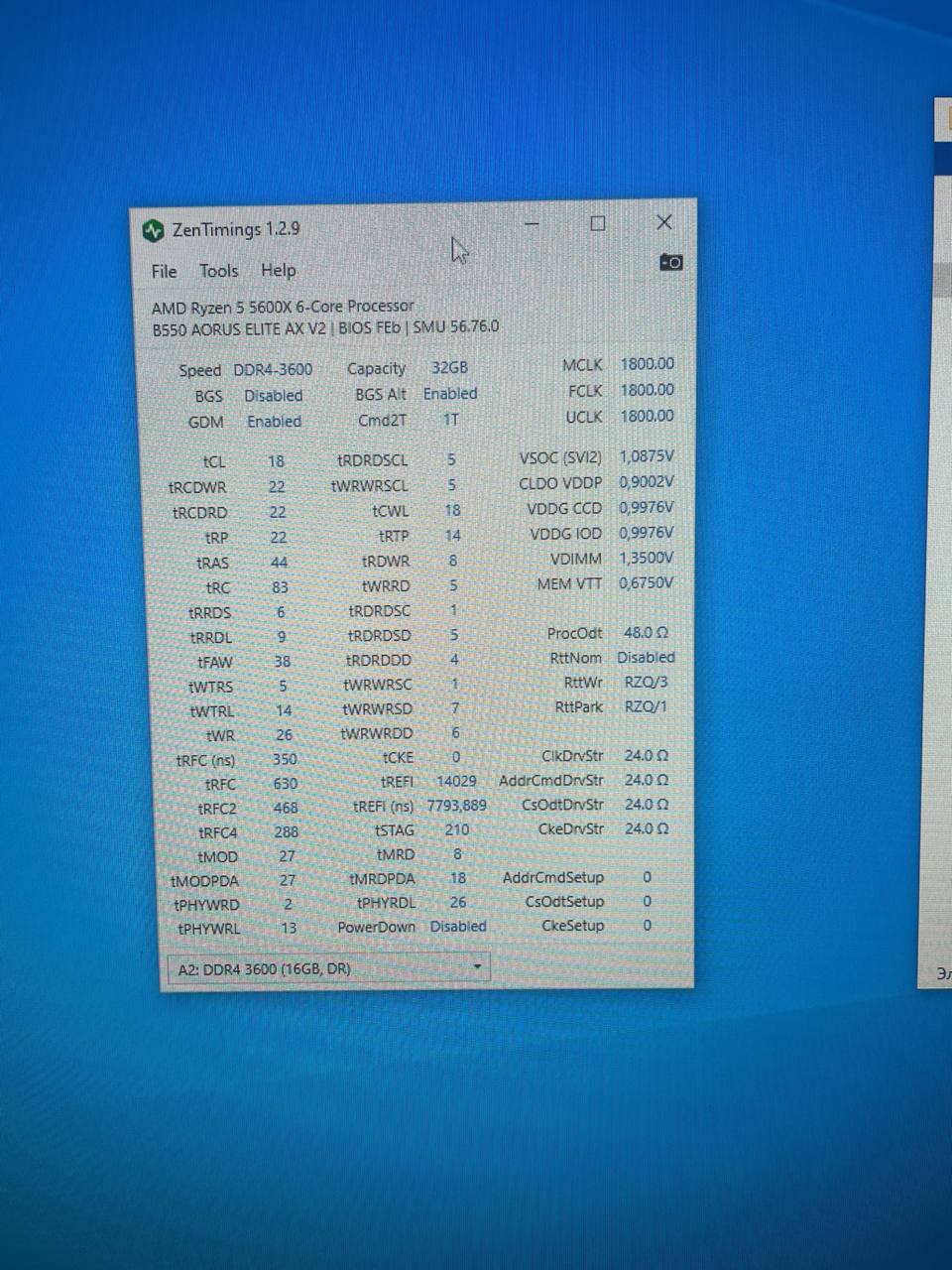

Добрый вечер!
IMG_20230924_200154_988.jpg [ 145.05 КБ | Просмотров: 832 ]
Adata xpg d45g 2x16 3600 (18-22-22) samsung d-die 2 rank.
Подскажите, если без обдува к чему стремиться в плане частоты и первичных таймингов? И какое на постоянку адекватное напряжение? Заранее спасибо.

Vasiliy_Golt 3733/3800 gdm-on 18-21-21-39-60 примерно

npa4ka вы бы на моём месте максимальный вольтаж на планки сколько выставляли на постоянку без обдува?
Регистрация: 09.09.2012
От конкретных чипов сильно зависит. В целом 1.4 примерно, мож чуть выше если бы оно того стоило
