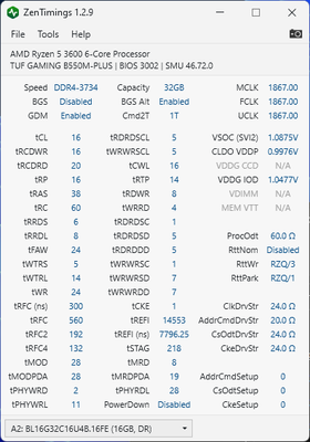

Регистрация: 26.09.2023
Всем привет! Вот пробую разогнать свои баллистиксы(Dual Rank, Micron e-die), взяли 3733, но с вольтажем ниже 1.41-1.42 сыпят ошибки в тесте TM5 на конфига Extreme@Anta777. На 3800 вообще старта нету, приходится биос скидывать. Может какие-то тайминги подкрутить для снижения вольтажа? Ну или в целом посоветуете что-то?)
ZenTimings
image_2023-09-26_10-21-15.png [ 55.16 КБ | Просмотров: 623 ]

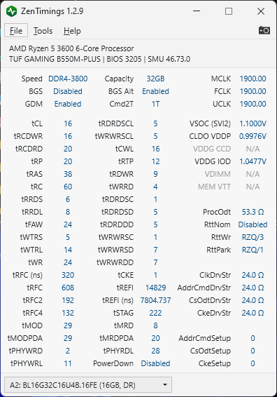

Регистрация: 09.09.2012
dabload CL=18 позволит сильно снизить вольтаж, другие тайминги от напряжения не зависят у M8E. Ещё ProcODT пониже сделай, 43 например, тоже может позволить чуть опустить напряжение
Если хочется "попаболь", но максимальный выхлоп и снизить напругу, то - GDM=off, CL=17, CWL=16, RDWR=10, WRRD=5, VDDG=1000mv, CLDO VDDP=900mv, сопротивления CAD BUS 60 20 24 24, если будут ошибки то к этому добавить AddrCmdSetup=56 или 60

Регистрация: 30.04.2013
trp 20 trtp 12
AM5 R7 7700=6050Mhz air WR
Remarc писал(а):
trp 20 trtp 12
Короче, я обновил биос, и комп снова стал заводиться на частоте 3800, но у меня комплект тугой какой-то, и на этой частоте он работает при вольтаже 1.44. Правда в ТМ5 на экстрим пресете выскочила одна ошибка, сейчас попробую поставить твои тайминги, и вольтаж немного выше сделать.
