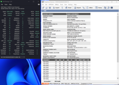

только до 4133 cl17, зато s2h умудрилась таки показать заявленные 4400: https://imgbb.su/image/0P17yO
https://ibb.co/Sf1jB85

намедни GlokMMC выкладывал разгон кингстонов на D-die 2x16 DR: DDR-4 на платформах AMD. Статистика разгона, советы, обсуждение результатов. #18047207.
такие же FURY Renegade на D-die, только 2x8 SR (5800x IF1900 в яме): https://ibb.co/BfWyFWr

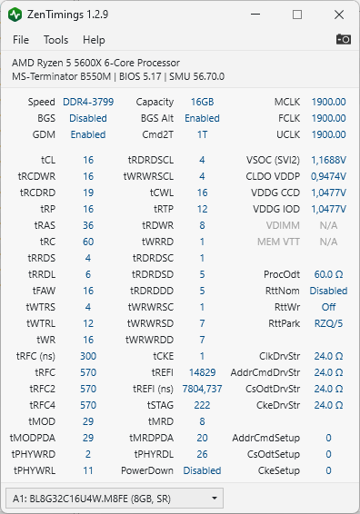

Регистрация: 19.12.2022
Короче проц 5600х. Вроде все стабильно работает претензий нет.
Но меня смущает то что у меня soc voltage 1.2v и ProcODT 60. Эти значения стоят в авто и материнка установила их по умолчанию такими.
Не слишком большие значения ?
Пробовал сок вольтаж пониже сделать, в ОССТ ошибки желтые появляются примерно каждые пару минут.
Может ProcODT сделать ниже ? Что скажите или пойдет так ?
1234.png [ 97.56 КБ | Просмотров: 613 ]
ZenTimings_Screenshot_28269555.7180969.png [ 34 КБ | Просмотров: 613 ]

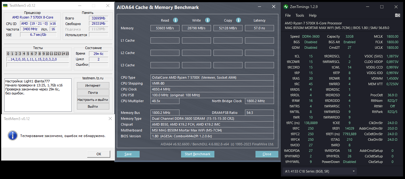

Регистрация: 13.03.2023
Здравствуйте! :hi:

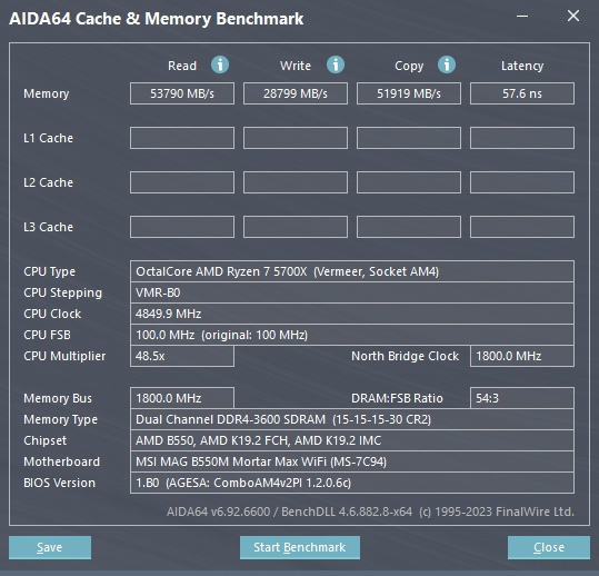

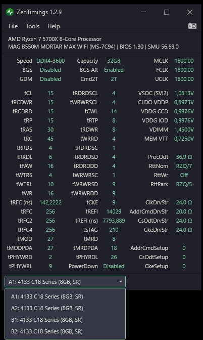

Пару дней назад докупил ещё две планки оперативной памяти и расширил общую оперативную память до 32 гигабайт. На XMP профилях не запустится, поэтому решил самостоятельно разогнать по руководствам из интернета. Все четыре плашки Samsung B-Die, идентичны друг другу (кроме даты производства). Путём проб, ошибок и 15 минутных ожиданий остановился на следующих результатах:
Результат
XZf8Acgr1Rg.jpg [ 105.01 КБ | Просмотров: 590 ]
NWNoiBN18cQ.jpg [ 97.81 КБ | Просмотров: 590 ]
Прогонял 1 цикл теста анты Экстрим, но скриншот результата без ошибок не сохранился. Выше 3600 МГц память отказывалась заводиться с первыми таймингами 22 и напряжениях указанных в скриншоте. Попытка выставления Command Rate в 1T не увенчается успехом на данной частоте (не пробовал при меньшей). Опускал первичные тайминги до 14-14-14-14-28, первые тесты проходит, но при изменении вторичных начинает сыпать случайными ошибками, поэтому поднял до 15 и всё стало гораздо лучше.
Если есть какие-то предложения, то обязательно выслушаю и попробую притворить в реальность. :beer:
MSI MAG B550M MORTAR MAX Wi-Fi, AMD Ryzen 7 5700x, Patriot Viper 4 Blackout PVB416G413C8K, MSI AMD RX 6800 XT Gaming X Plus
Регистрация: 09.09.2012
CommandRate=1T. Возможно, для этого нужно будет AddrCmdSetup выставить 56. Если не поможет - ещё попробуй RDWR/WRRD = 9/3
Сначала выставил AddrCmdSetup в значении 56 и система загрузилась, но при прогоне экстрим пресета через 5 минут пошли ошибки. Потом, не изменяя AddrCmdSetup, переставил тайминги RDWR/WRRD = 9/3, но ошибки не исчезли.
Если это не помогает, то нужно перейти к изменению сопротивлений? Или к использовать метод, предложенный Agiliter?
Попробуй сопротивления 60-20-24-24, или AddrCmdSetup можно попробовать значения "рядом", напр. 60
Метод ув. Agiliter тоже не повредит как минимум
Ещё ужал тайминги:
Новый результат
Результат.png [ 174.36 КБ | Просмотров: 411 ]
Хорошо, попробую
ZynFaith tWR=tRTP*2, т.е. либо подними WR, либо ужимай RTP
->->-Z-O-V-<-<-

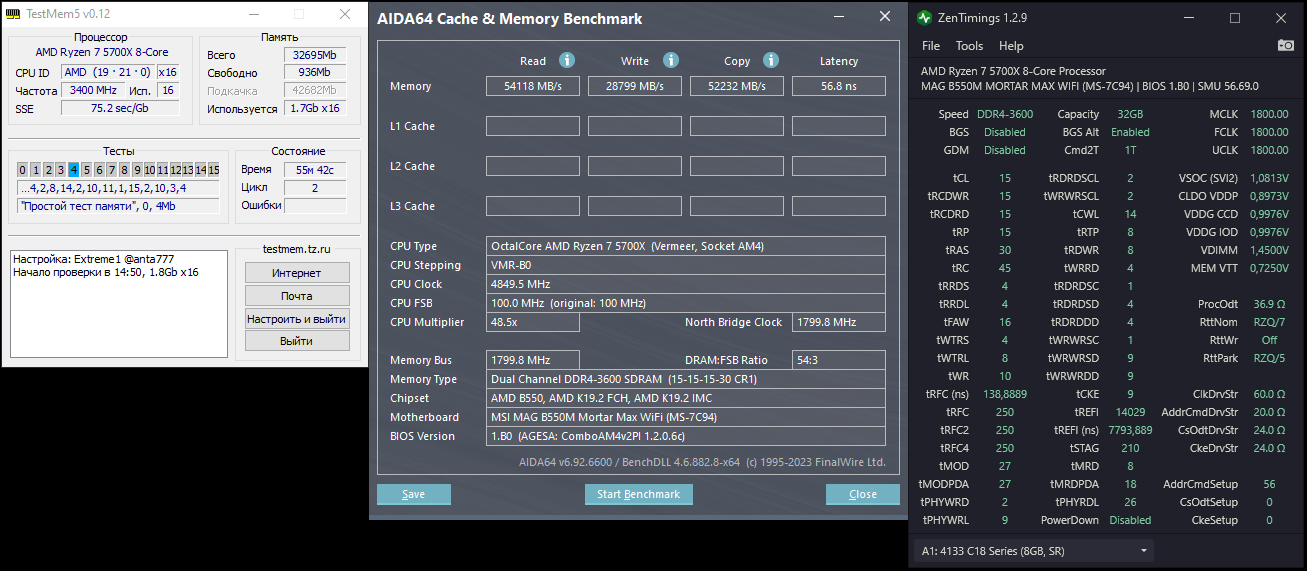

Я выставил так, как описано в руководстве на сайте i2hard
P.S. прошёл 1 цикл Экстрим, пока ошибок нет
:super:
1 цикл экстрим.png [ 170.11 КБ | Просмотров: 384 ]

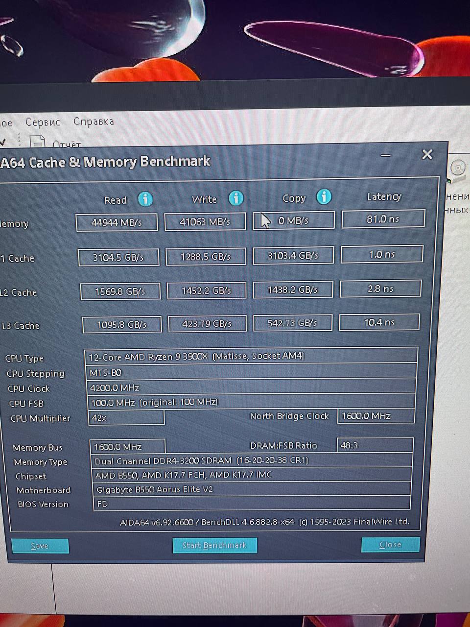

Регистрация: 02.10.2023
Ребята, я новичок в тебе оверклока.
Помогите разогнать до 3800.
2666 на стоке gammix d20 xpg
xmp профиль 3200 16-20-20
latency 81 в тесте аиды выдает
двухканальная память вставлено две плашки а2+б2
ryzen 9 3900x + b550 gigabyte aorus elite v2
IMG_0346.jpeg [ 6.75 МБ | Просмотров: 356 ]
