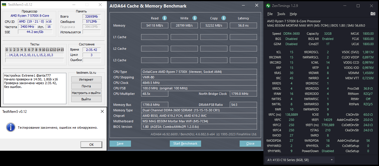

Запустил на CR1, без ошибок. Результат под спойлером. Всем кто откликнулся - моя благодарность. Пока оставлю как есть

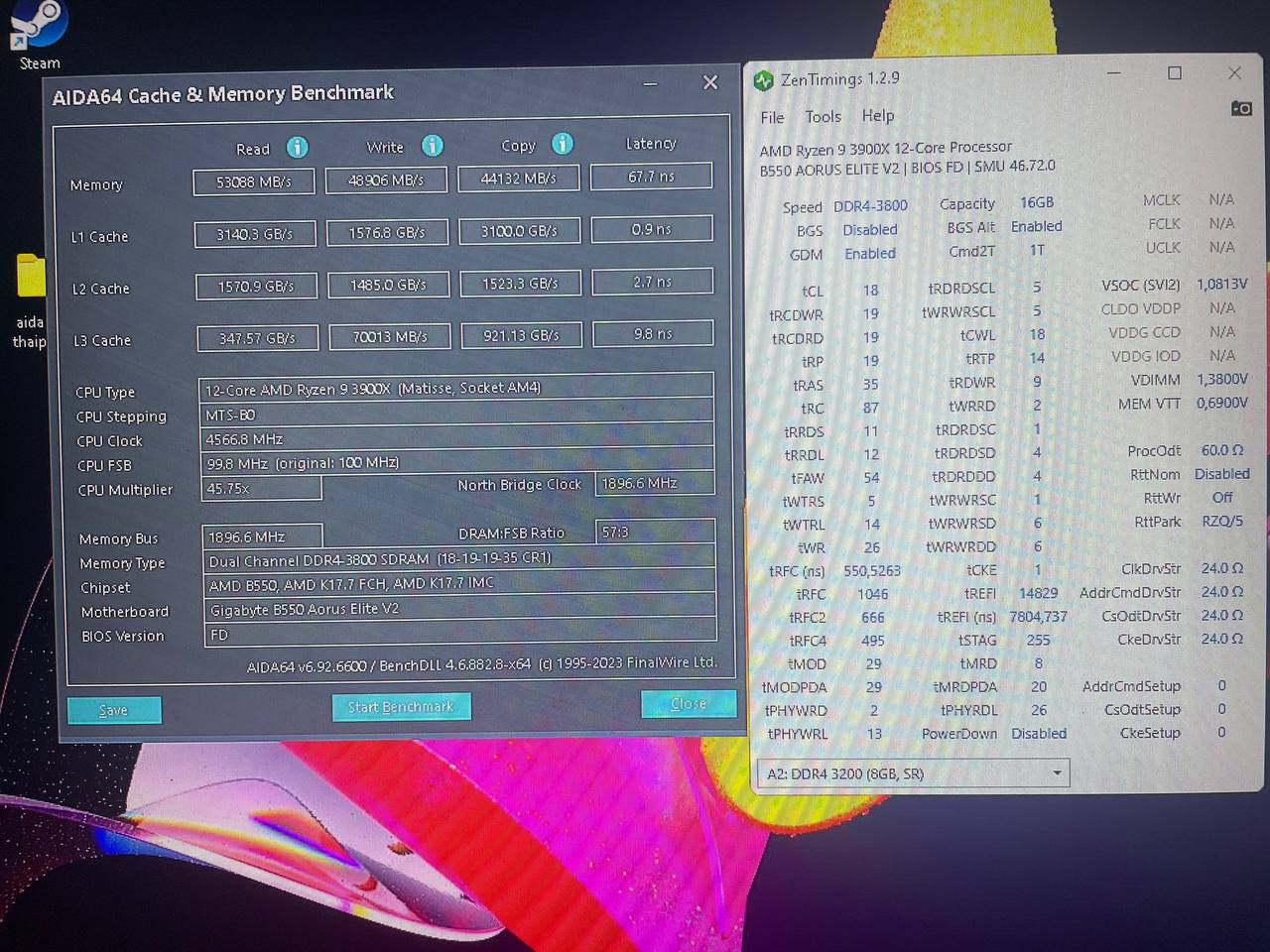

Подскажите что может поменять? И как результат в целом.
Я новичок в теме
123.jpg [ 188.13 КБ | Просмотров: 901 ]
Регистрация: 29.03.2017
С таким RC, RRD, FAW и RFC? - никак.
Регистрация: 02.10.2023
Я вторичные тайминги не трогал , подскажешь?
trfc 350-550 trc 54-58 twr 12/16 trtp 6/8 trrds 4 tfaw 16 проверять по одному

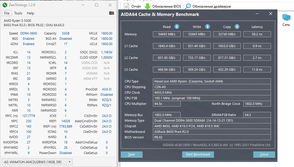

Доброго!
Сильно просела л3 каша при условии что ничего не менял, кроме сборки винды...
Может кто то сталкивался? Или косяк с настройкам?

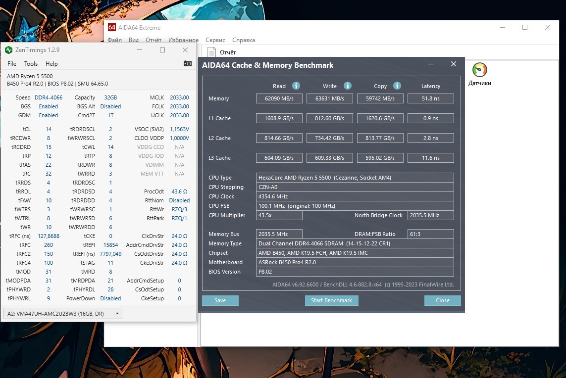

Загрузил другой присет с которым баловался при покупке ОЗУ:
2222222222.png [ 173.88 КБ | Просмотров: 645 ]
Добавлено спустя 5 минут 24 секунды:
Изоляцию ядра не нашел, скорее всего задушена на корню.
На 3600 каша л3 работает быстрее чем на 4066 и 4133... Как так может быть. Параметры практически идентичны.

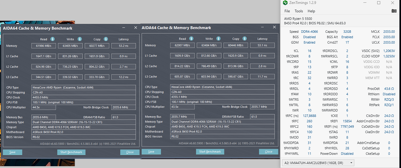

Так даже если смотреть примерно. Несколько проходов дают практически идентичные результаты. И как только я ставлю 4000+ у меня резко падает скорость каши. Просмотрел все параметры попробовал даже поменять но результат идентичный. Убил очень много времени в разгон и более менее разобрался, но это больше похоже на танцы с бубном.

Да, есть такой косяк. Именно поэтому и 4066.
В присетах биоса был 3866 по кальку.
Единственное что люто накинул на память что бы она завялась на cl14, на 1,58 не стартует, на 1,6 сыпется в винде... поэтому тут 1,625
Но сама суть, все что поменялось, тайминги.
444444444444444444444444444444444444.png [ 94.46 КБ | Просмотров: 623 ]

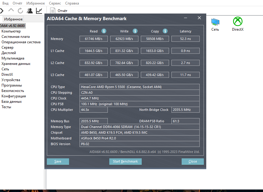

Опытный шаман:
Полностью дефолтный бивас настроил руками с нуля.
Что то мне подсказывает что виноват BGS alt = ON.
Стоит быть внимательнее с этим параметром, скорость чтения/записи +1-2% не стоят потери производительности каши L3 почти в 2 раза.
ПОБЕДА.jpg [ 194.56 КБ | Просмотров: 600 ]
