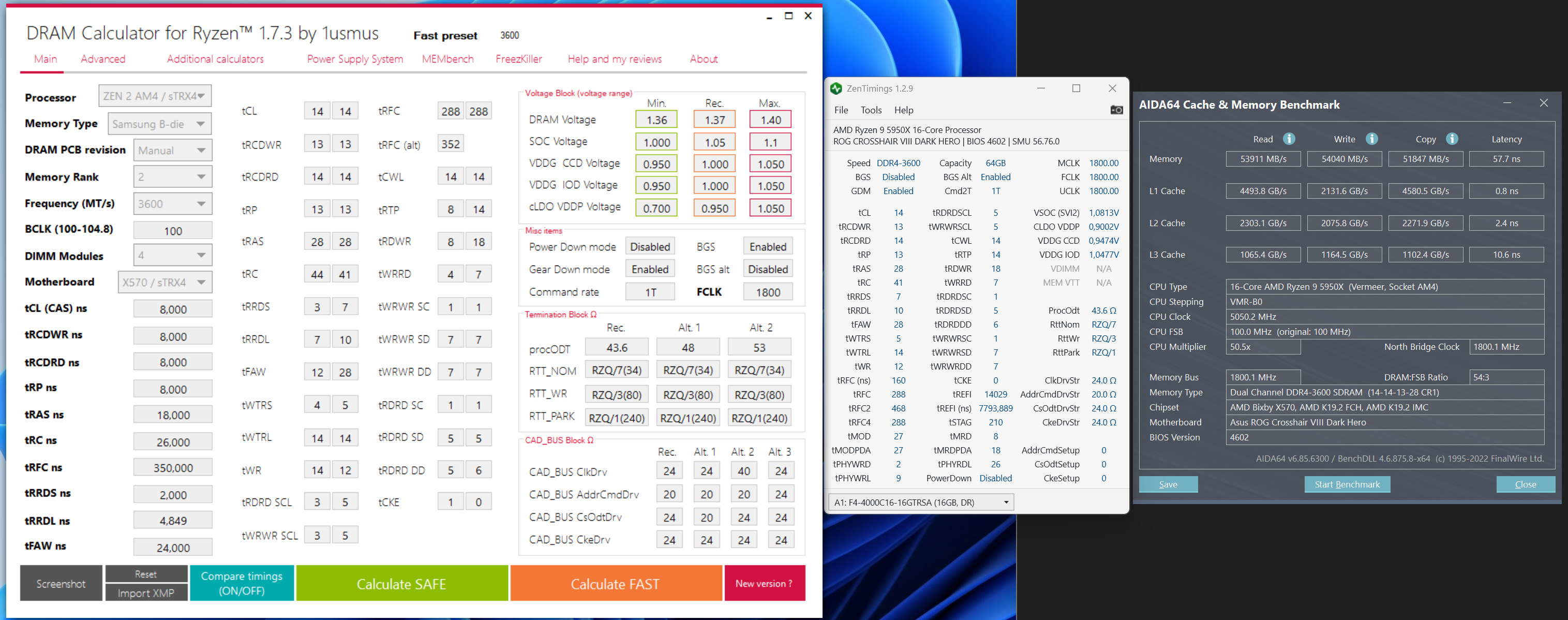

Друзья, стоит тайминги подкрутить на ваш взгляд?
Спойлер
Снимок экрана 2023-10-04 011401.png [ 1.07 МБ | Просмотров: 1294 ]

Faizrakhmanov Ну вам же калькулятор всё показывает, снижайте по нему тайминги которые завышены, память на отборных би-дай, все должно нормально работать с ужатием по фаст пресету
Все, кроме первичек, хотя и их крутанул бы, точнее подровнял бы вверх.
RRDS 4
RRDL 6
FAW 16
WTRL 4
WTRS 10
WR 12
RTP 6
SCL 2-4
RDWR 9
WRRD 3
Пробуйте проверить стабильность сразу, вбив это все скопом, или же затем отдельно группами, если будут ошибки.

Регистрация: 09.09.2021
sg999570, калькулятором да, пользуюсь посмотреть общую картину, но в нем есть некоторые параметры таймингов, которые указаны ниже, чем можно выставить в мамке (например tRRDS). Дополнительно ко всему некоторые тайминги указаны иначе, как нежели в этой теме приведены расчёты. В связи с чем возник данный вопрос.
usr721 13е тайминги до 14? Что это даст на выходе, стабильность? Я видел в этой теме некоторые вообще до 8 ужимают первичку, может попробовать на 12 выставить 13е тайминги? За совет благодарю, попробую группами поменять.
