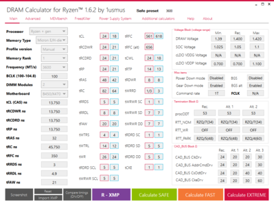

lDevilDriverl писал(а):
где указания вольтажа?! где указание сопротивлений?! на скрине каша в таймингах
Вы вообще читаете мои сообщения нормально? Когда читаете мозг включаете? Я не настолько идиот как вам кажется... Если я зарегался тут на этой неделе не значит что я нуб и нихрена не знаю... Разгоном я занимаюсь уже 2 года... Оперативку за эти два года я разгонял 3 раза (DDR3)...
Причина глупых вопросов связано с тем что прога не работает так как я от нее ожидал... (ожидал что я тупо введу в нее данные памяти и она мне выдаст тайминги... Я их введу спокойно и буду радоваться... А на деле вышла полная х**ня и приходится разгонять по старинке...)
То что она выдает в пресете V1 абсолютно неработоспособно. Пруф [spoiler=]
3600 v1.png [ 68.05 КБ | Просмотров: 720 ]
А при установке программы в режим manual и заливке значений из TB программа выдает сильно завышенные значения (на 1600 первичные тайминги 24)
Пруф
CT8G4DFS8266.M8FE report.png [ 110.66 КБ | Просмотров: 720 ]
3600 manual.png [ 67.97 КБ | Просмотров: 720 ]
Все параметры на скрине... Тайминги установлены вручную... Proc_ODT 53.3 Ома Так же вручную установлены termination, cad_bus (стоит 24 ома) блоки.
Безымянный.png [ 46.31 КБ | Просмотров: 720 ]
Если хотите, чтобы Вам помогли, будьте любезны следовать шапке темы и предоставлять полные данные о системе и не хамить.
Последний раз редактировалось fedx 27.12.2019 21:49, всего редактировалось 2 раз(а).
как все просто. я могу тебе напомнить,что для твоей платы производитель заявляет максимум 3200 по памяти.
она работает нормально, выдает среднестатистические данные под указанные железки. она не может учесть индивидуальные особенности каждого комплекта проц-плата-память.ты ввел то что она предложила и дальше дорабатываешь руками.это в любом случае каждый делает. как тебе ранее говорили,твой крюциал хоть и на нужных чипах,но это не значит,что он так-же может гнаться,как и баллистики с хмп 3000-3200. там тоже есть критерии отбора планок.
попробуй вручную крутить только первичные. остальные пока в авто поставь. подбери оптимальные первичные при адекватном напряжении и потом крути остальные . только проки-кадбасы-напряжения и тп тоже укажи из калька или вручную

Naiko_neko Товарищ, прекратите бычить и фрустрировать. :D
Калькулятор с конфигом V1 выдает абсолютно нормальные тайминги для Микронов – с идентичными или похожими таймингами они работают у большинства людей на частотах 3600-3800. Просто ты проиграл в кремниевую лотерею, и тебе попались очень неудачные чипы, которые не гонятся. Вот и вся отгадка твоей загадки. Хватит тут бомбить.
P.S. На таких конских таймингах даже мои говно-Хуниксы заведутся на 3600. Только мне оно не надо.
