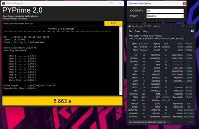

Есть небольшое масштабирование от частоты, но тут прямо надо выжимать проц в щи, чтобы снизить результат на пол шишки.
8.863
PYP.jpg [ 192.8 КБ | Просмотров: 762 ]
RoMiLiUs писал(а):
Бггг
чтд
7700X / Arctic LF3 360 / ASUS Strix X670E-F / 32Gb XPG@8000CL34 / AORUS 9070XT / SilverStone DA1000R

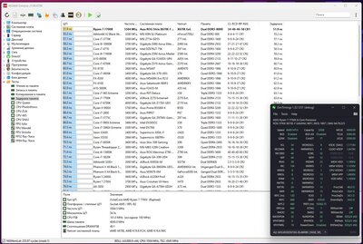

dmitrij31 писал(а):
В теории на 7500F 5800-5900 и 6500 CL28 можно выйти из 51
Из 51 не выйдешь, не существует еще такой памяти))
У меня максимум получалось 51.9
Latency.jpg [ 553.36 КБ | Просмотров: 726 ]
Предупреждение
Регистрация: 19.01.2024
RW писал(а):
Проц если поднять до 5.7-5.8 будет 51.6 - 51.7 а может и меньше. Для себя сравнивал 6200 cl28 и 26 по аиде на 5425 разница была всего -00.4 проще говоря с 53.6 на 28 упало до 53.2 на 26, если поставить проц на 5700 уже выходит 52.4, а вот с 6400 cl28 проц 5700 вышло 52.2
