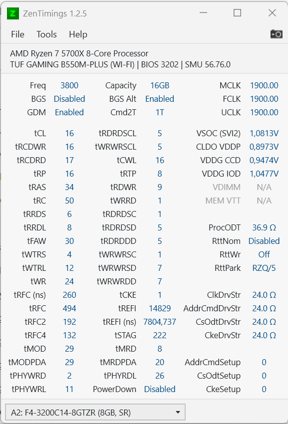

Всем пятничный привет. Приобрел вчера бидаи 2хDIMM DDR4 g.skill trident z rgb [f4-3200c14d-16gtzr]. Железо в профиле №2 (медиацентр). Поставил пока на пресет калькулятора 3800 safe (PСB выбрал А3/А2/В2). Во вложении скрин. Напряжение на память 1.38. Если ставлю пресет 3800 fast не загружается комп даже если ставлю 1.45 на память. Если ставлю пресет 3600 fast то тоже не загружается комп.. На safe 3800 можно чего-нибудь еще изменить чтоб за 1.4 не вылезти?

trofimovtula
C SR модулями и 3800 - GDM можно выкл.
Пробуйте "fast", gdm Off, cr 1T, но сопротивления Clk 40 / AddrCmd 20 / Proc 32-34.6 и 1.45 Vdimm

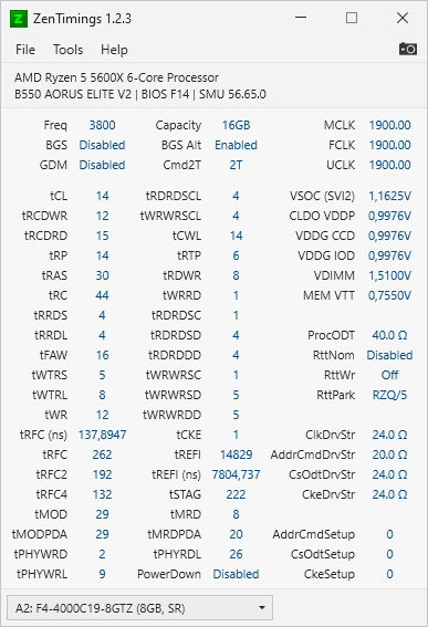

А что за напряжение переживаешь. Для бидаев вроде и 1,5 нормально. У меня 2,5года проработали с 1,51v вот с такими настройками
3800-cl14.png [ 32.35 КБ | Просмотров: 876 ]
. Потом заменил на 32гига другими плашками.
3800CL15 CR1 1.45V выглядит оптимальнее таких CL14 CR2.
8700g, lf ii 240, b650e-snow, micron 2x16, rm550x, define mini c
Регистрация: 08.07.2019
Фото: 3
не факт
я вообще про напряжение говорил
B550 AORUS Elite V2 - Ryzen 9 5900X - Deepcool AS500 - G.Skill Trident Z NEO DDR4 3600 Мгц 2x16 ГБ (F4-3600C16D-32GTZNC)

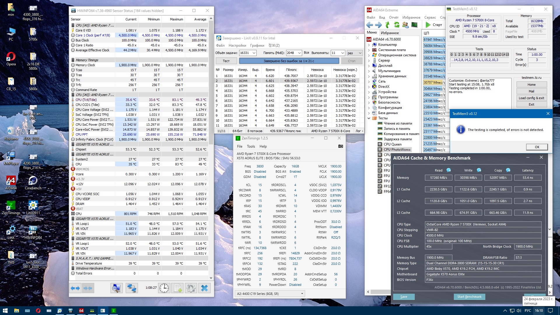

1.45 по биосу как бы должно хватать для 3800 cl15 (cl16 ~ 1.42 будет). пробуй-тренируй, должно получиться:
tm5_linX911_54500_3800_1900_439 flops_53i4 ns_p090 high_o058 st_o840_p000_o210_o060_0860_o440_d540_p010_aidaPW_ZT_151515_monitor.jpg
tm5_linX911_54500_3800_1900_439 flops_53i4 ns_p090 high_o058 st_o840_p000_o210_o060_0860_o440_d540_p010_aidaPW_ZT_151515_monitor.jpg [ 828.03 КБ | Просмотров: 794 ]
https://ibb.co/Sf1jB85
