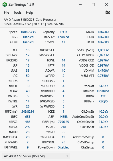

michernov писал(а):
shcikan писал(а):
И правда, завелось с фабрикой 1933 без whea, дальше уже ошибки
может так зайдет без ошибок?: https://ibb.co/fHjQd2y ; https://ibb.co/VHrGm67
Крутил по всякому, тайминги ниже 16 не хотят работать. Как выяснилось на 1933 в играх редкие whea проскакивают, поставил 1867.
ZenTimings
ZenTimings_Screenshot_28280005.9374412.png [ 33.31 КБ | Просмотров: 1157 ]
gigabyte b550 gaming X V2, ryzen 5 5600x, ddr4 Patriot 16gb 3733 cl15, Gigabyte RX6750XT
3733 15-15-15-15-30 45 1.45V
GDM отключить, выставить CR1, RDWR 9.
Остальное пока оставить на Авто.
Должно стартовать.

shcikan писал(а):
Стартует, но на загрузке в синий экран уходит.
Можно пробовать:
15-15-15-15-35 50
DrvStr 40-20-24-24
Rtt Auto
ProcODT 34
VDDG IOD 1.05V
vDIMM 1.46V
vSOC 1.1V
Остальное оставить на Авто.
Если все равно синька, обновите БИОС (Агеса). Хотя вряд ли поможет и чипы, вероятно, неудачны.
Протрите контакты стеркой, поменяйте модули местами, но это больше из области шаманства или для залежалых модулей))
8700g, lf ii 240, b650e-snow, micron 2x16, rm550x, define mini c

При таком варианте виндовс загружается, но мемтест ошибки сыпит. Уже прогресс, возможно что то еще можно подкрутить и будет нормально.

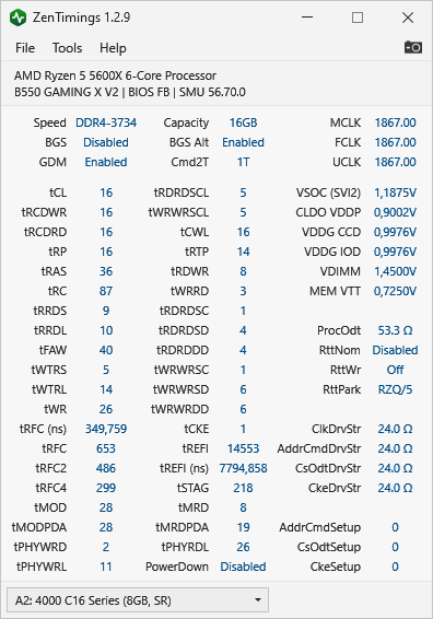

shcikan CLDO_VDDP 0.9V, RDWR 10, WRRD 2, VDDG CCD 0.95 или 1V, накиньте еще 0.005-0.01V vDIMM (да, здесь уже больше, чем зачастую требуется на подобных конфигах, но проверить стоит).
Скиньте скрин ZenTimings, сообщите где, какие и сколько ошибок. Возможно, что-то подскажут.
Не помогло, тестирую ТМ5 с конфигами от 1usmus, ошибок несколько сотен и в какой то момент в ребут уходит. Потом добавил к этому рекомендации товарища Remarc, но результата так же не дало. vsoc ровно 1.1 не выставляется, ставил 1.15, без изменений.
ZenTimings
ZenTimings_Screenshot_28283873.7633006.png [ 33.38 КБ | Просмотров: 551 ]
Можно не ждать. 1 ошибки достаточно чтобы переделывать. Количество ошибок только свидетельствует о движении в правильную\неправильную сторону.
