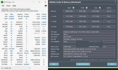

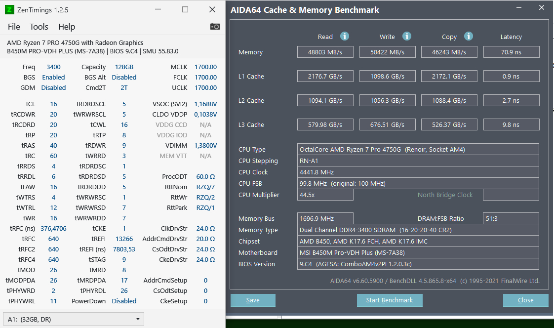

Aomine писал(а):
мб у кого есть плата такая кто то пробовал 64гб себе ставить
В мси b450 ставил 4х32Гб, конкретно 2 х AX4U320032G16A-DCBKD45. https://forums.overclockers.ru/download ... &mode=view Оно еще и разгонялось на 4750g, но не далеко).
128Гб@3400мгц
001.jpg [ 468.97 КБ | Просмотров: 564 ]
128Гб@3400мгц
Выше 3466 стабильности не было, потому потерял интерес. Но это apu, там встройка к памяти оч. чувствительна + 4 двуранговые планки. На 2600х кп хуже, но завестись в двухканале должно и частота будет пониже, конечно. Брать оперу в любом случае надо с возможностью возврата.

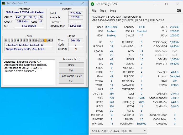

Подскажите, возможно ли добиться работы памяти без ошибок на DDR4000 на процессоре Ryzen 7 5700G?
Сейчас запускается, работает но в тестах памяти минут через 30 начинаются ошибки.
2.jpg [ 88.5 КБ | Просмотров: 512 ]
Регистрация: 19.02.2007
Откуда: Hamburg Germany
Фото: 19
4000МГц на 1.36В вы сударь очень большой оптимист. :shock:

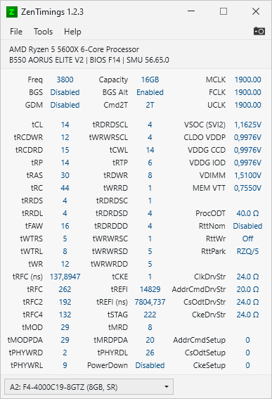

usr721 писал(а):
Плачевно ли скажется 2T или GDM если рассматривать например 3600 2t и 3600 1t? Приобрёл недавно b die с профилем 4133 сl 19 19 19 39, с 1t могу загрузится только на 3600 cl 17 и то сразу синий экран, всё перепробовал. На 2t есть чувство что могу попробовать стабилизировать 4000.
Вот у меня би-даи на 4000 cl19 несколько лет проработали с таким конфигом нормально.
с-4000.png [ 32.2 КБ | Просмотров: 465 ]
3800-cl14.png [ 32.35 КБ | Просмотров: 465 ]
Ага :) :)
Remarc писал(а):
что у них с нагревом?
Датчика температуры в них нет, а на ощупь радиаторы чуть теплые.
