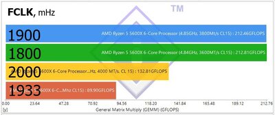

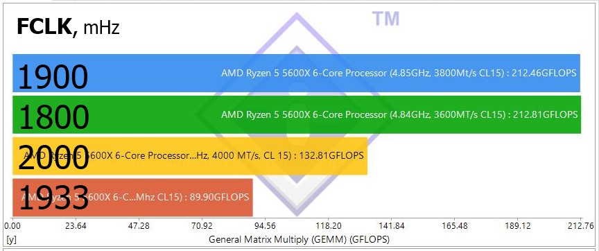

По моему опыту, самый чувствительный тест - SiSoft Sandra, Scientific Analysis - GEMM (на FFT смотреть не нужно)
Там, где Linpack и прочие рекомендуемые тут тесты только "начинают догадываться" что не все в порядке с фабрикой, GEMM четко и однозначно указывает на нестабильность.
Так это выглядит на примере моего 5600X на ПК Asrock B550 Extreme4 (2000 действительно много стабильнее, чем 1933)

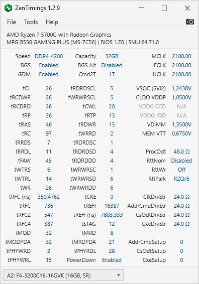

Эти смогли запустится на 4200. Правда я тайминги увеличил до CL26, минимальные значения тймингов не искал, просто посмотрел что windows загрузилась. Ну и материнская плата VSOC увеличила очень сильно.
4200.png [ 33.91 КБ | Просмотров: 694 ]

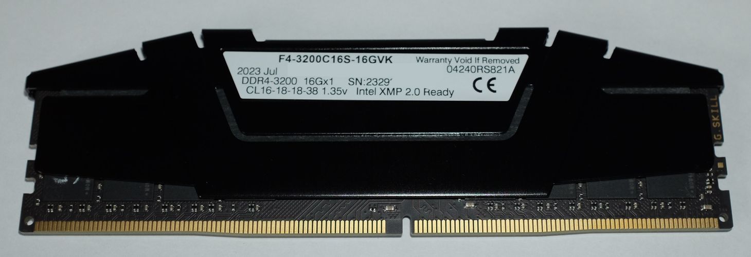

usr721 писал(а):
Кстати, что за чипы? Покажите стикер, если не затруднит.
gskill41.jpg [ 70.34 КБ | Просмотров: 694 ]

mmv 16-гигабитные чипы Hynix AJR, в простонародье, H16A.
Это не шибко гоночные чипы и 4000CL18 уже будет норм. Хотя на апушке я бы попробовал и выше, быстрее…
Хм, интересная инфа, спасибо :beer:
