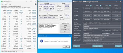

Тест 18-23-23-23-43, VDIMM 1.36 и SOC 1.1 прошел без ошибок. SOC зафиксировал до того как прочитал сообщение что можно оставить на auto. Прерывать тест не стал.
18-23-23-23-43.jpg [ 140.79 КБ | Просмотров: 635 ]

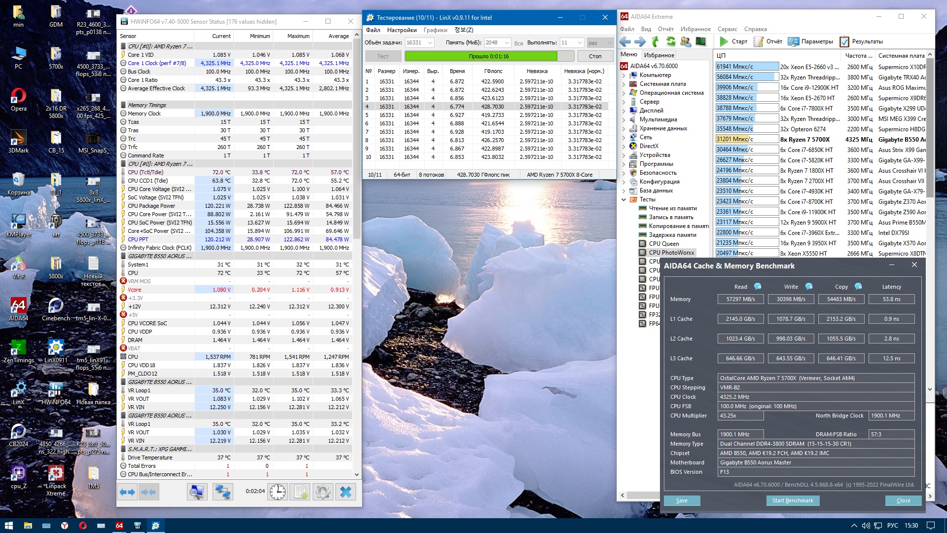

если тестить на наличие WHEA линксом от anta777 LinX 0.9.11, с объемом памяти 2048мб 10 проходов, то ждать придется примерно полторы минуты:
4325_3800_1900_428 flopa_monitor 151515 WHEA.jpg [ 888.45 КБ | Просмотров: 607 ]
https://ibb.co/Sf1jB85

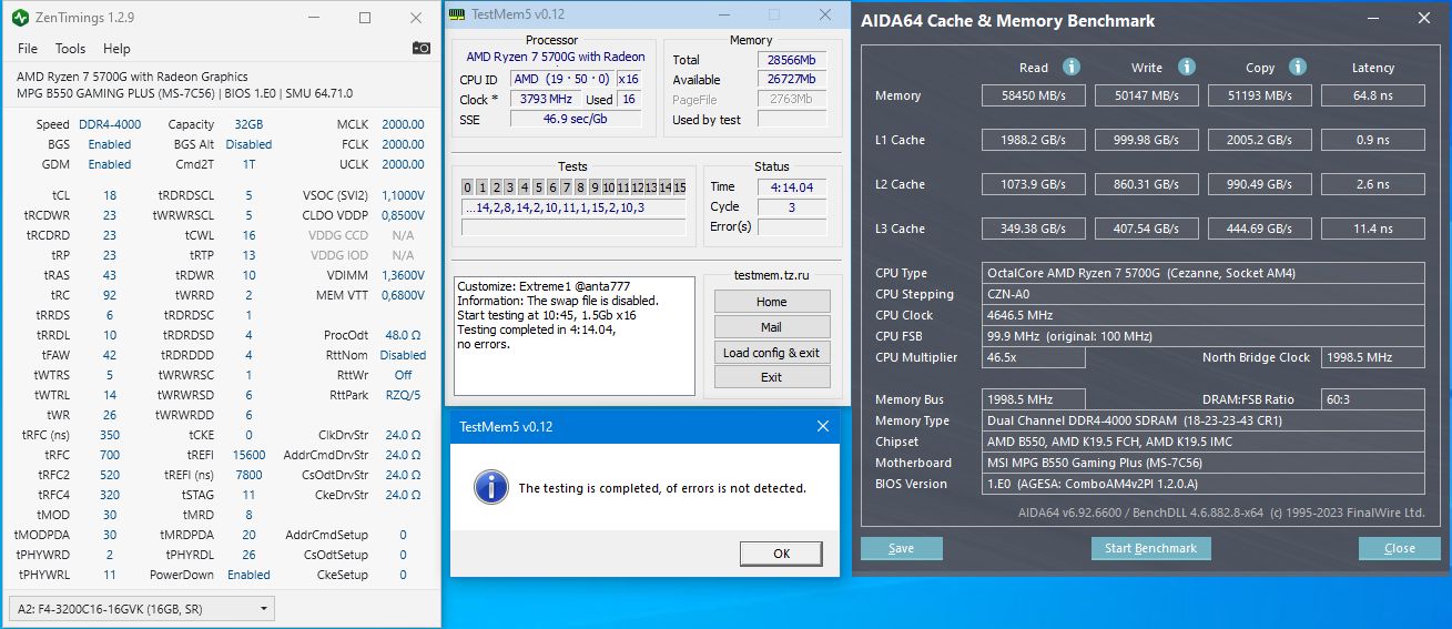

dio199 писал(а):
И что там не так? Скажи еще что фотошоп.
Разумеется не фотошоп (не настолько же всё запущено). А не так то, что ты вводил (и продолжаешь вводить) в заблуждение людей этим скрином.
npa4ka писал(а):
Ну теперь всё встало на своё место
Это называется "следите за руками" )) :
обычный тест
cachemem 1.png [ 163.62 КБ | Просмотров: 582 ]
тот же тест через 5 сек
cachemem 2.png [ 163.8 КБ | Просмотров: 582 ]
Внимание вопрос: что изменилось за эти пять секунд? )
