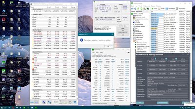

Andy-S да , скрин мой, просто кто то где-то сказал что "1t+gdm on/2t" это фейк разгон получается, то теперь вот и получается что 1t головного мозга случилось

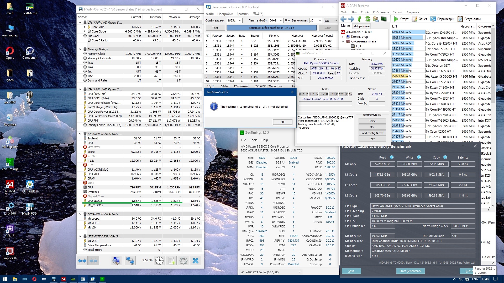

ZynFaith при 4-х планках памяти, желательно вольтаж CPU VDD 1.8v (на твоей МП что-то типа VTT 1.8) выставить вручную, вместо auto (1.800v), 1.840-1.850v:
tm5-lin-X-0911-4300-3800-356-flops-53i8-ns-112-st-150-norm-o840-p020-o860-430-d540-p010-aida-PW-ZT.jpg
tm5-lin-X-0911-4300-3800-356-flops-53i8-ns-112-st-150-norm-o840-p020-o860-430-d540-p010-aida-PW-ZT.jpg [ 835.17 КБ | Просмотров: 775 ]
https://ibb.co/Sf1jB85

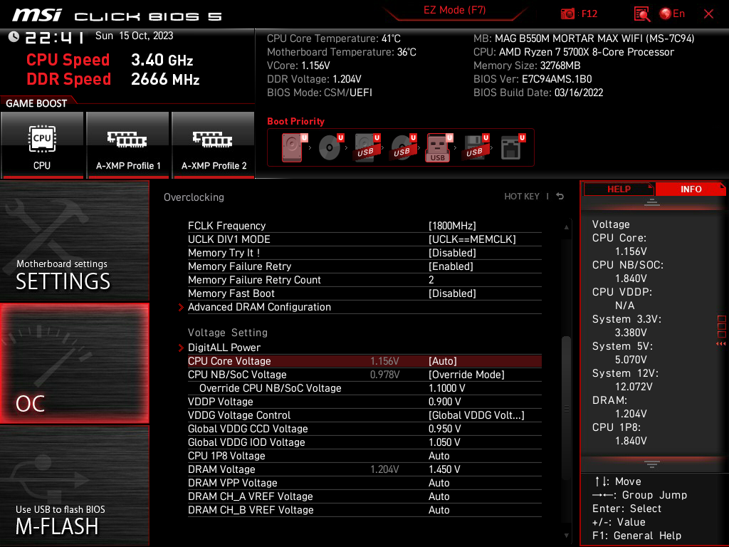

Регистрация: 13.03.2023
usr721 писал(а):
Выставить рекомендованные напряжения VDDG.
Нужно выставить в авто или взять значения из калькулятора? В интернете (реддит) написано, например, что рекомендованное значение - 0.955 В. Его ставить?
Выставил сначала 0.955 В. потом 0.95. Также попытался выставить значение VTT, но в явном виде не смог её найти (поиск в лоб не дал результатов). Нашёл какую-то настройку CPU 1P8 Voltage, где в описании говорится о рекомендованном напряжении 1.8 В., изменил с Авто на 1.8, но показание в HWiNFO64 не изменились, как было 1.84, так и осталось.
Секция напряжений в BIOS
MSI_SnapShot.png [ 293.87 КБ | Просмотров: 693 ]
MSI MAG B550M MORTAR MAX Wi-Fi, AMD Ryzen 7 5700x, Patriot Viper 4 Blackout PVB416G413C8K, MSI AMD RX 6800 XT Gaming X Plus
Последний раз редактировалось ZynFaith 15.10.2023 18:21, всего редактировалось 1 раз.

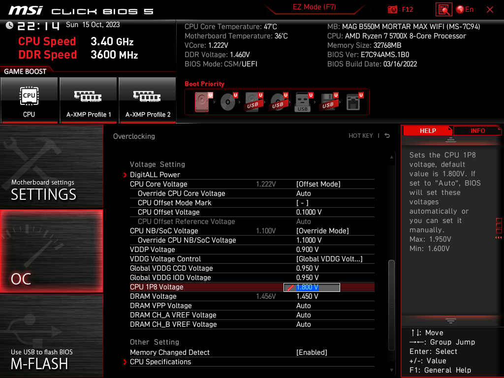

usr721 писал(а):
Потому что это другое напряжение, а то 1.8, что советовал вам michernov, на мясных досках как раз часто зашито в 1.84V и не подлежит изменению.
Не торгайте это, в общем, как и VTT.
Выставил в Авто и перезагрузил - две попытки на старт и окно "неудачный разгон" :hi: . Ещё раз перезагрузил и запустилось
BIOS
MSI_SnapShot.png [ 295.54 КБ | Просмотров: 671 ]

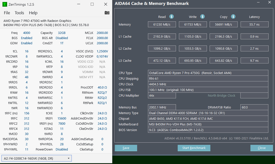

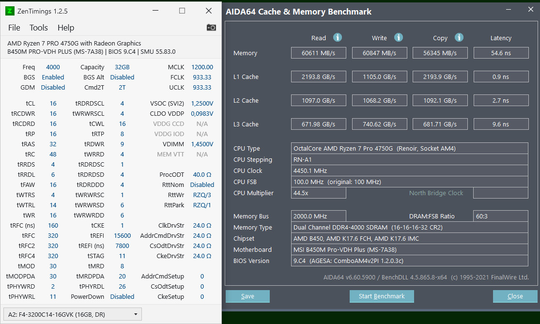

Регистрация: 15.09.2009
Забей. Найти на gdm_on/1t предел фабрики и ужаться там на твоих планках с норм радиками под vdimm 1.45v/vsoc 1.0-1.125v оптимально и без фанатизма, если не хочешь ~ раз в неделю приколов c тренировкой памяти на холодном старте, разных отвалов и т.п. фигни. Тестил давно на двурангах бидаев 4000сл16 ужатые c gdm on/off на 1t, разница слезы в синтетике, не говоря про игры.
Кстати, gdm_off/2t=gdm_on/1t.
111gdm_on_1t.jpg [ 206.78 КБ | Просмотров: 551 ]
222gdm_off_1t.jpg [ 212.08 КБ | Просмотров: 551 ]
Не ровные шины на gdm_off скрине из-за ноутбучного прошлого apu-шки. Сбрасывает частоты без нагрузки, экономит.) Причем на 2t плата tphyrdl ставит 26, против 28 на 1t.

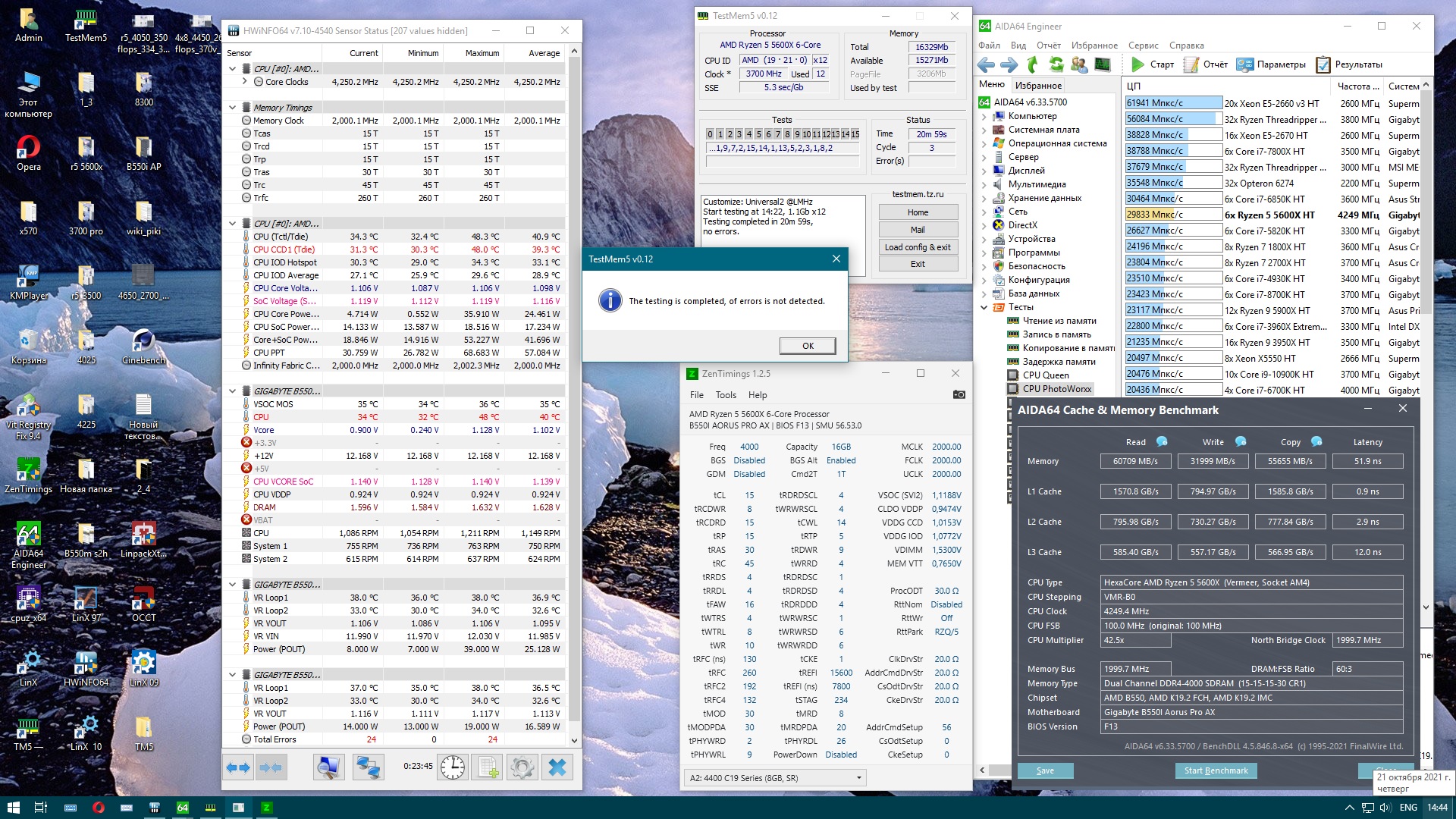

Madskept писал(а):
Завелась на 1t 4066 на cl17 без bsod с (56 0 0)
твои b-die возможно и на более высокой частоте могут:
b550m s2h_tm5_4850_4400_2200_48i9 ns_346 norm_248 norm_d000_p020_o880_550_d580_p010_aida PW_ZT_cpuZ.jpg
b550m s2h_tm5_4850_4400_2200_48i9 ns_346 norm_248 norm_d000_p020_o880_550_d580_p010_aida PW_ZT_cpuZ.jpg [ 811.38 КБ | Просмотров: 463 ]
только практической пользы (кроме знания возможностей памяти по разгону) - ноль в остатке, и не только из-за WHEA:
tm5_4250_4000_2000 51i9ns_112 high_124 lov_norm_530_aida PW_ZT WHEA.jpg [ 849.82 КБ | Просмотров: 463 ]
