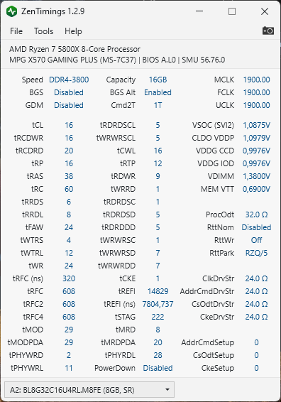

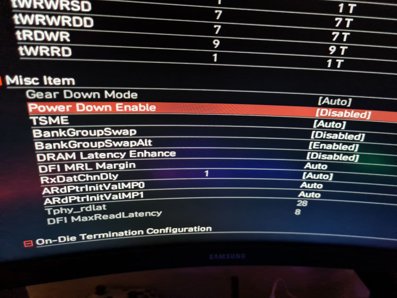

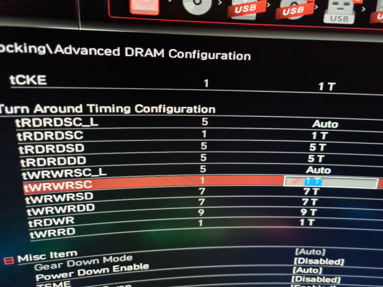

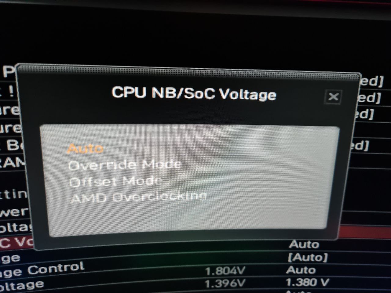

Регистрация: 19.05.2017
Выставил такие настройки памяти, всё вроде стабильно. Пару таймингов третичных выставил в авто, так как в калькуляторе их не было(в биосе MSI у них в конце_L) VSOC тоже в авто, так как там либо авто либо 3 каких-то разных режима.
Вопрос VSOC материнка не сильно большой выставила?
Что выставить в третичных таймингах с окончанием _L?
И почему GDM нельзя включить? Оно не активно.

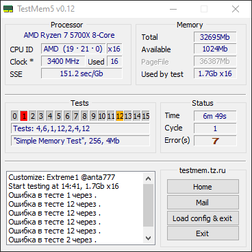

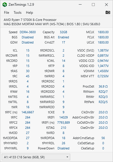

Andy-S, usr721
Сбросил BIOS с помощью замыкания перемычки (предварительно обесточил и вытащил кабель из блока питания), затем выставил свои тайминги, напряжения и рекомендуемые сопротивления. Настройки процессора и видеокарты не трогал. Загрузился и запустил Экстрим ТМ, спустя пару минут пошли ошибки. Я так понимаю, что мне нужно заново настраивать тайминги?
Настройки и скриншот окна ТМ5 с ошибками
Настройки 1.png [ 34.1 КБ | Просмотров: 597 ]
Ошибки при настройках 1.png [ 20.55 КБ | Просмотров: 597 ]
MSI MAG B550M MORTAR MAX Wi-Fi, AMD Ryzen 7 5700x, Patriot Viper 4 Blackout PVB416G413C8K, MSI AMD RX 6800 XT Gaming X Plus
Регистрация: 08.09.2006
Фото: 142
Это не тот конфиг, который у вас шел без ошибок.
RTT и DrvStr, как минимум, здесь те, что я уже позже советовал пробовать, а не ваши.
