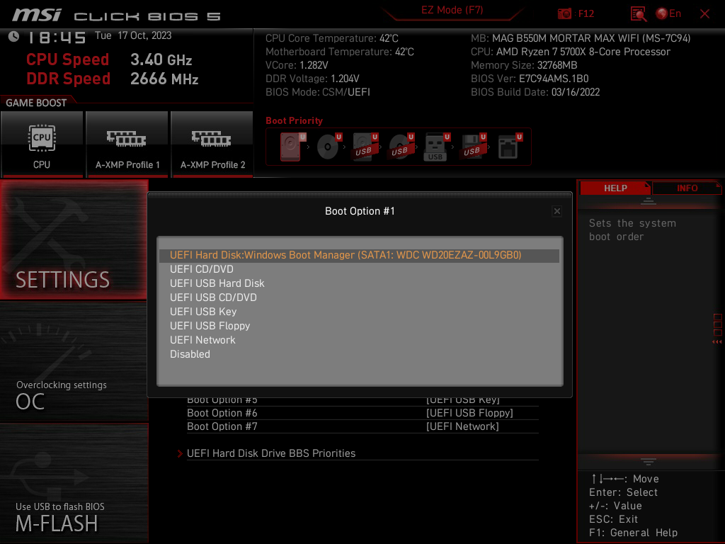

ZynFaith писал(а):
Значит ли это, что у меня повреждена операционная система и её необходимо переустановить (в одном видео посвящённому разгону говорилось про это)?
Необязательно. Загрузчик может быть прописан на HDD а система на SSD. Ели это так то при следующей установке имейте ввиду, что майкрософт не спрашивает у пользователя, что делать с предыдущими загрузчиками и куда прописываться. При следующей чистой установке удалите предыдущие загрузчики и ОТКЛЮЧИТЕ всё кроме целевого накопителя, чтобы загрузчик оказался там где должен. Делать это необязательно, но иметь ввиду, что у вас загрузчик в одном месте а система в другом обязательно.
Регистрация: 13.03.2023
Agiliter писал(а):
А как я могу проверить на каком диске находится загрузчик?

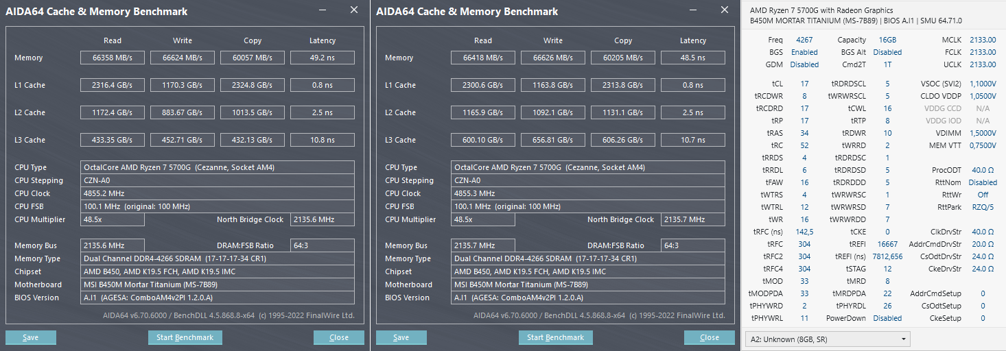

CD-Vega писал(а):
Мне все интересно было как вам удавалось держать постоянный L3 кеш значение выше 600+ на 5700G
Типа такого?
cache mem.png [ 287.65 КБ | Просмотров: 700 ]
Тоже мне, высшая математика ))
Если кто не в курсе, EDC лимит в PBO ограничивает EDC как ядер, так и L3.
PJVol @OCN, Anandtech
Вам биос и управление дисками весьма однозначно сказали где. Это не является проблемой или следствием проблем с разгоном. Просто алгоритмы установки Windows не спрашивают ваше мнение когда выбирают где разместить загрузчик.
Agiliter писал(а):
Хорошо, я вас понял. Буду танцевать с ОЗУ

ZynFaith писал(а):
посмотрел на приоритет загрузки, а там моего м2 накопителя самсунг нет (виден только жёсткий диск). Значит ли это, что у меня повреждена операционная система и её необходимо переустановить
переустанови - хуже не будет. только с загрузчиком там все в порядке. попробуй этот диск м2 поставить в другой слот, или охлад на него улучшить..
