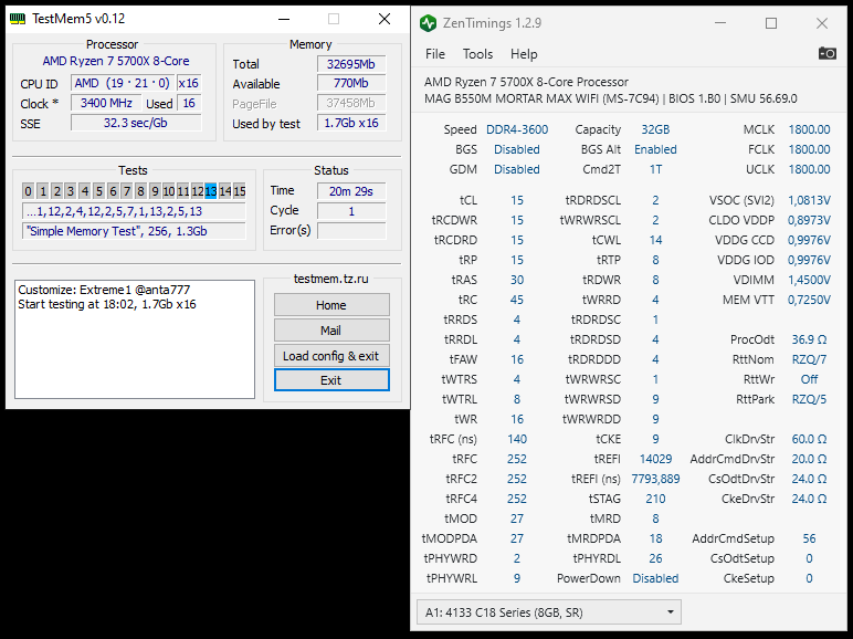

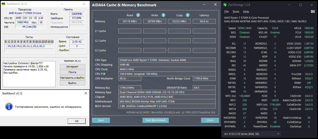

Регистрация: 13.03.2023
usr721 писал(а):
Что именно и как там проверилось, я не видел и точно не знаю.
Разгонял на уже настроенное системе. В других игрульках ошибка себя не проявляет. Именно вылеты были в кс2, а потом один раз произошло в дота 2. Ещё из симптомов - система через раз запускается, а если не запускается, то окно с ошибкой разгона
Экстрим, три цикла
КОНЕЦ!!!.png [ 174.55 КБ | Просмотров: 686 ]
Andy-S писал(а):
Причем там 6-слойная плата, которая должна утащить 4х8 патриоты на бидаях повыше 3600мгц
Выставлял напряжения как на картинке под спойлером и тайминги первичные под 22 и 44 (остальные не трогал), и шёл на верх с 3200. Дошёл до 3600 и всё, дальше тупик. 3666- нет и дальше тоже нет, просто не запускает
Andy-S писал(а):
Зачем нужно было так зажимать вторички/третички на 3600, аж до scl-ов=2?
смотрел гайд от i2hard из шапки, там была табличка с этими таймингами, где их можно было "экстримально" зажать до 2. Ну я и подумал, а почему бы и нет. У меня опыта никакого нет, может оно только для двух планок
usr721 писал(а):
Также не понятно откуда там SD-DD 9-ки…
Про этот тайминг нигде не находил информацию (пользовался видео Геркона по разгону и руководством i2hard), поэтому оставил в авто
Andy-S писал(а):
возможно видюху не кормят
Видеокарта настроена в адреналине на 2250-2350 с 1050мв (по факту ест около 1 вольта)
Буду перенастраивать заного оперативную память, но уже используя руководство с гитхаба, предоставленное ув. usr721
Повысить, как чуть выше обсуждалось, прежде всего RDWR, SLC и RFC, заодно и иные вторички, которые всегда можно будет поджать позже, после получения полной стабильности системы.
Обычно требуется также повышать vDIMM и ProcODT, если не стартанет, тоже пробуйте.
Так может стартануть 3600+ и даже поехать.

Andy-S писал(а):
rdwr wrrd на них часто давали не старт
Тоже заметил, что при отключенном GDM бидаи часто требует для старта не менее 9 RDWR.
Так что начиная от 3600, всегда выставляю 9 и выше, в зависимости о частоты и конфига.

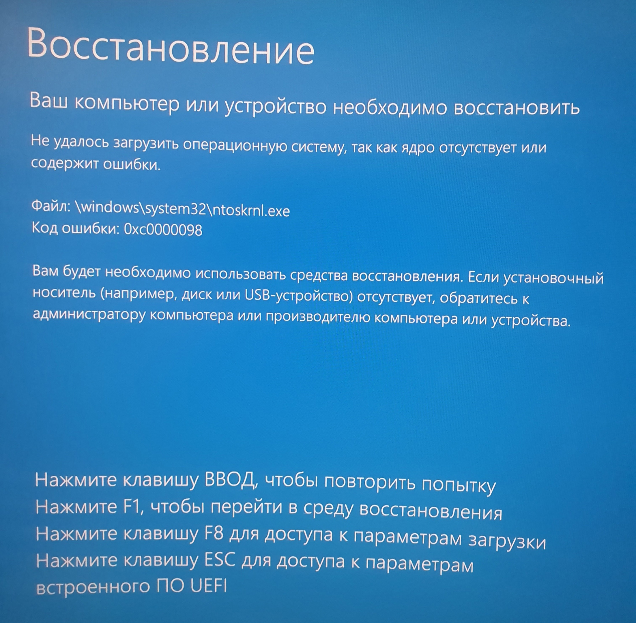

Промежуточный итог - выше 3600 МГц не едет (пробовал вплоть до 4000 при 1:1), используя 18-22-22-22-42 и tCWL 18, напряжения VSOC - 1.125, VDDP - 1, VDDG CCD - 1, IOD - 1.05, vDIMM - 1.45. ProcODT оставлял неизменным - 36.9 и выставил DrvStr сначала в 20 все, потом 24-20-24-24. AddrCmdSetup сначала 0, затем 56 и тоже не изменило ситуацию.
Когда решил начать ужимать тайминг, то выставив 3600, после перезагрузки меня ждал вот такой сюрприз:
Сюрприз!
lb66ejc02U4.jpg [ 1.16 МБ | Просмотров: 560 ]
:lol:
Буду восстанавливать или переустанавливать, а потом пробовать повышать частоту с кручением ProcODT и DrvStr :dance:
MSI MAG B550M MORTAR MAX Wi-Fi, AMD Ryzen 7 5700x, Patriot Viper 4 Blackout PVB416G413C8K, MSI AMD RX 6800 XT Gaming X Plus
Регистрация: 08.09.2006
Фото: 142
ZynFaith лучше пробуйте сперва, не отключая GDM.
