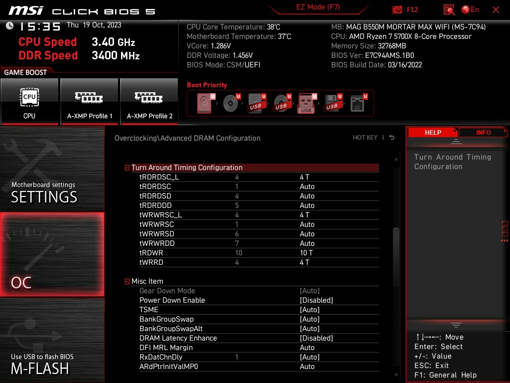

Первый этап - нахождение максимальной частоты на четырёх планках (остальное в описании). Выставил safe тайминги, задрал напряжение, выставил рекомендуемы сопротивления и пошёл искать то самое желанное. 3200-3400-3600 - супер-пупер. 3666 - провал сразу. Как я понял надо крутить сопротивления, но пока хочется найти стабильную точку. Дальше второй этап - уменьшение таймингов
Сейчас
Безымянный.png [ 54.44 КБ | Просмотров: 589 ]
P.S. некоторые тайминги оставил в авто, потому что не нашёл их в руководстве (ещё tcke, но я его выставил в 1), так что буду рад услышать советы :oops:
третичные тайминги из биоса
Тайминги.jpg [ 199.9 КБ | Просмотров: 589 ]
P.S.S. вчера на похожих таймингах и 3200 частоты играл в кс2, но с настройками видеокарты и случился вылет (без чёрного экрана) драйвера видеокарты, так что да, видеокарте было мало питания (1050 в адреналине). Увеличил до 1100 (изначально 1150) и больше не повторялось

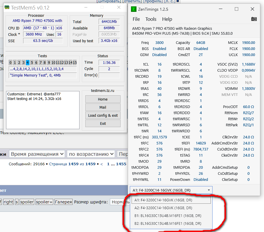

Понятно. Вставляй по одной планке во 2 слот от проца, вбей свой ужатый конфиг на котором норм проходит экстрим, типа https://forums.overclockers.ru/download ... ?id=283558 и понижай vdimm до появления ошибок в экстриме. Так все 4 планки по 1 во 2 слот. После самую плохую(где выше всего vdimm) во 2 слот, вторую из этой пары в 1 слот. Самую плохую из второй пары в 3 слот, оставшуюся в 4.
типа
222222.jpg [ 473.74 КБ | Просмотров: 557 ]
После пробуй идти выше по частоте с этим https://forums.overclockers.ru/download ... &mode=view, поправь там еще rrdl=8, wtrl=14 и начни с procodt 60.
