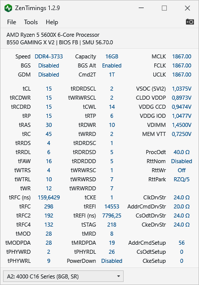

Madskept писал(а):
Здравствуйте, поменял по итогу на f4 3600 c16d gtzkw, свой предидущий комплект f4 4133 c19d gtzr, какая то не перевариваемость у моего 5600 была на него. Эти буквально, поставил, включил XMP, поставил 1.42в, поставил 3800 и по итогу вот.
71070
что можно поставить руками, не сильно затянутое? Потому что все в авто кроме первичек при выборе XMP.
можно такое попробовать, у меня выше по частоте берет, но там фабрика уже глючит. Не так давно еще выкладывали 3800 cl15, там вторички немного другие были.
ZenTimings_Screenshot_28295845.6464863.png [ 33.48 КБ | Просмотров: 1032 ]
gigabyte b550 gaming X V2, ryzen 5 5600x, ddr4 Patriot 16gb 3733 cl15, Gigabyte RX6750XT

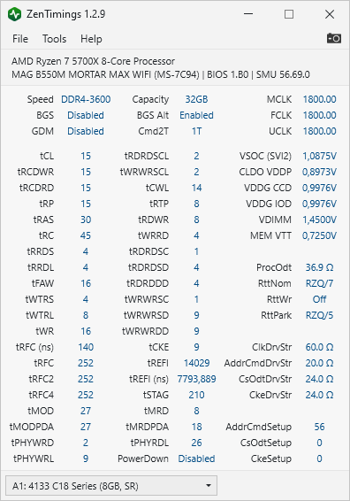

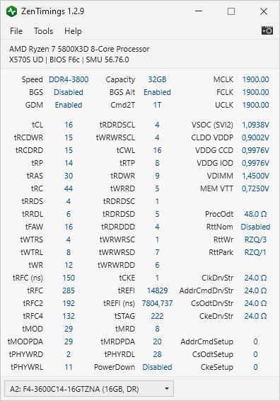

Вышло как то так. Что можно поджать что бы без фанатизма и с профитом ?
71078

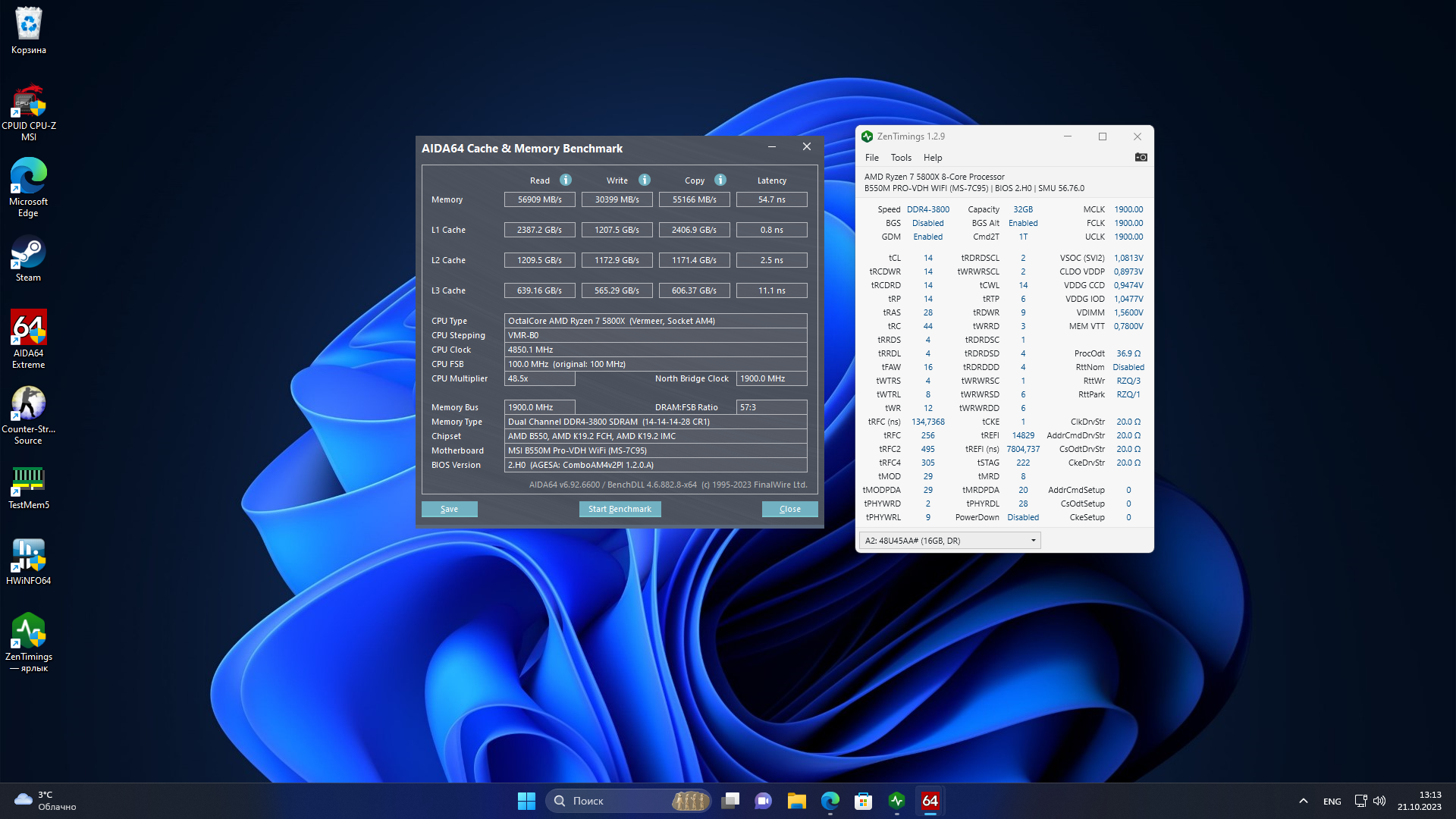

Подскажите что еще можно подкрутить
111.jpg [ 75.9 КБ | Просмотров: 697 ]
RAS 32, RC 48, WTRL 10, RTP 6, SCL 2, RFC 304
vDIMM 1.42V

borisov_vn для 3д-проца уже достаточно.
Можно поколупать на предмет ровных CL15 + CR1, если сильно хочется.

Регистрация: 03.10.2019
vDIMM 1.42V
Как я понимаю смысл 3800 16-16 - в минимальном напряжении на память. 1,36-1,38. И в этом случае scl 2 вообще могут не стартануть или будут сыпать кучу ошибок.
Какой толк лупить 1,42 для 16-16 если при 1,44-1,46 уже можно 15-15.
Также у меня для 16 16 wtrl = rtp = 10, wr 20.
R9 5900X / Asrock X470 Taichi agesa 1.2.0.F / 32Gb F4-3200C14D-16GFX 3733 14-14-14-28 1,5V / RTX 4070 Super / 2560x1440 240Hz

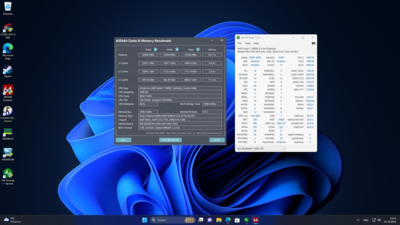

Добрый день! Подскажите пожалуйста, что можно поджать по вторичным или третичным таймингам? Или так нормальный результат? Для обдува на память поставил вентилятор от штатного кулера AMD Wraith Spire. 3 цикла testmem5 anta777 extreme проходит без ошибок.
Снимок экрана (2).png [ 1.19 МБ | Просмотров: 651 ]
Регистрация: 08.09.2006
Фото: 142
Denis010819 Привет,
Здесь и так все супер, но если сильно хочется еще поколупаться - WR 10, RTP 5 при отключенном GDM.
Добавлено спустя 31 минуту:
На WHEA у вас проверено, надеюсь…
wr=rtp*2 или rtp=wr/2, тут rtp=6, в остальном сойдет.
Двуранги жи, если на 1.45 cl=16, то для gdm off+cl15 надо 1.5/1.5+, т.е. обдув точно городить, чтоб поехало.
На двурангах, когда cl=cwl, то rdrdsd всегда = wrrd. Так что лучше сделать wrrd=4, в остальном хоть на плакат.
