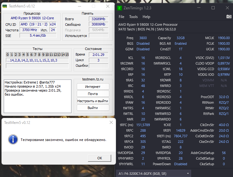

Castlesairus писал(а):
Низкие циферки в обмен на возможную потерю стабильности не очень люблю
ну, память это как от спорта, которая иногда поддается тренировке; погоняешь её в нагрузках - стабильность и приживается..
https://ibb.co/Sf1jB85

Denis010819 писал(а):
Еще раз проверил testmem5 anta777 ошибок нет.
интересно gdm в тесте влияет, я тот же экстрим проходил на 20 мин быстрее с первичками 16 16.

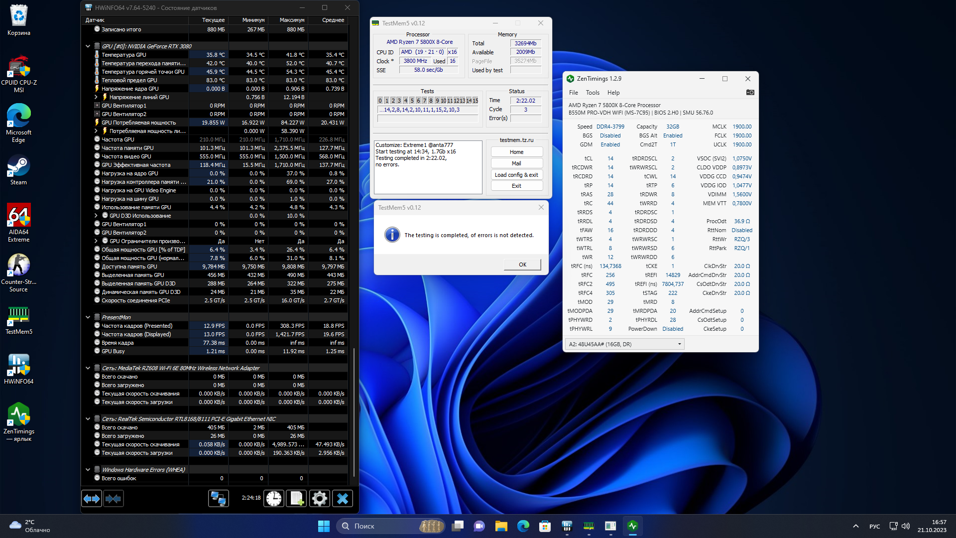

Поставил такие тайминги. tRFC удалось дропнуть до 285, SCL на 2 вызывает много ошибок и наверное потребует 1.45, с такими таймингами хочу попробовать уйти на 1.390-1.395 по bios, сейчас 1.400 стоит, показывает почему то 1.410.
Что с продувом, 56 градусов для 2 однорангов на 1,4 чото много. Даже при плюс 30 в комнате, не должно столько быть.

В игровой нагрузке без стресс тестов после включения ПК память 50 спустя время. Да, думаю перекинуть 120мм воду на верх и вентиль на выдув сзади. Он вроде хорошо снимает температуру. Но хз как будет воде на ВК после такого сетапа. Память кстати максимум что видела это 59градусов в TestMem5 Anta777 extreme, 4 часа почти, без ошибок. Шапку и 48 градусов видел, странно шо так.

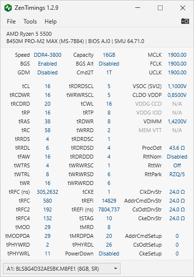

Добрый день, господа, кто поопытней подскажите пожалуйста правильно ли настроена память и есть ли куда поджать еще? если да - с чего начать? пробовал дергать первички и RC и RFC ниже 56 - 560 даже биос не грузит
ZenTimings_Screenshot.png [ 33.46 КБ | Просмотров: 703 ]
Регистрация: 08.09.2006
Фото: 142
incoreX7 привет, примерно так при отключенном GDM:
То есть, если первички у вас не держат 19, как и у меня, у вас уже практически все поджато.
Разве что можно SLC 4 и еще слегка поджать RFC. Можно и просто ничего не трогать :-)
Добавлено спустя 4 минуты 22 секунды:
При включенном GDM первички можно пробовать 19 (у меня ехали стабильно).
8700g, lf ii 240, b650e-snow, micron 2x16 6000, rm550x, define mini c
