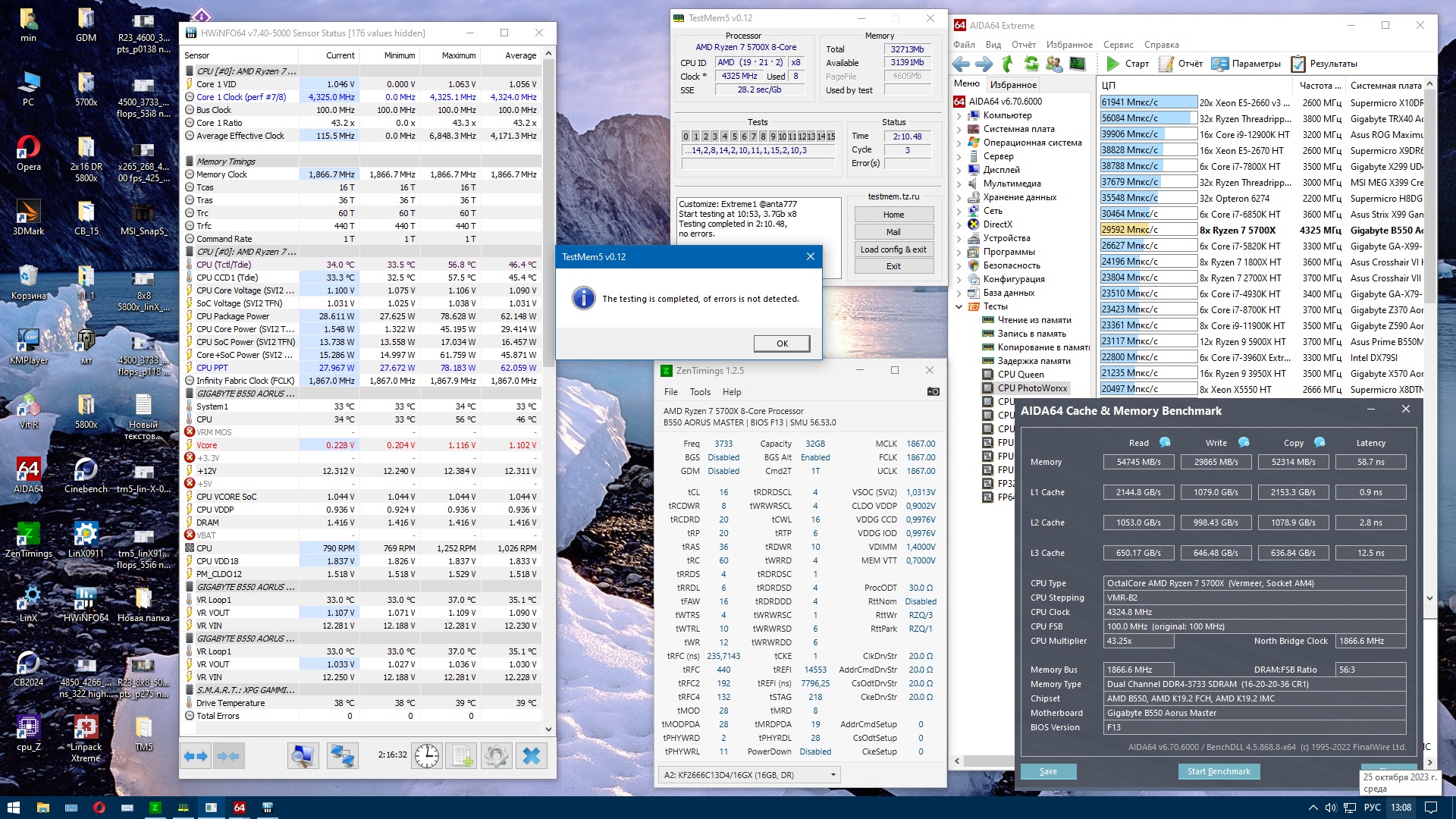

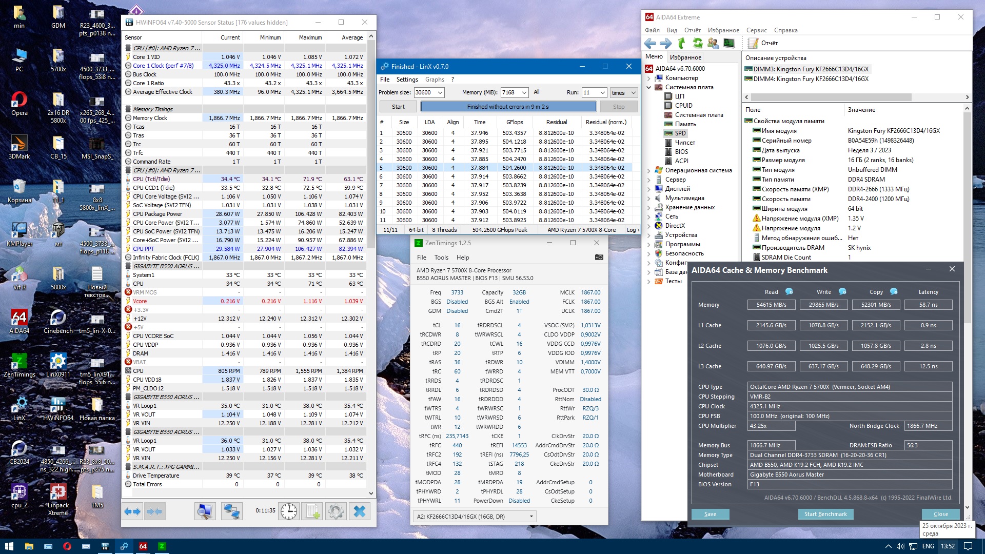

usr721 довел двуранги H8D по сопротивлениям и отключения GDM с 1Т без костылей:
linX_4325_3733 1867_504 flops_58i7 ns_p012 norm_056_o840_p020_o860_o400_d580_p015_aida  162020 monitor.jpg
linX_4325_3733 1867_504 flops_58i7 ns_p012 norm_056_o840_p020_o860_o400_d580_p015_aida 162020 monitor.jpg [ 820.22 КБ | Просмотров: 1322 ]
tm5 extrremee1_4325_3733 1867 58i7 ns_p012 norm_056_o840_p020_o860_o400_d580_p015_aida PW_ZT 162020 monitor.jpg
tm5 extrremee1_4325_3733 1867 58i7 ns_p012 norm_056_o840_p020_o860_o400_d580_p015_aida PW_ZT 162020 monitor.jpg [ 879.84 КБ | Просмотров: 1322 ]
https://ibb.co/Sf1jB85
Регистрация: 09.09.2012
michernov делай CL=17, получишь лучше латенси, т.к. PHYRDL станет = 26 (но не 100%, проверить стоит)
->->-Z-O-V-<-<-
Регистрация: 06.04.2010
Откуда: ....— не Бейрут
Фото: 45
спасибо! помогло:
linX_4325_3733 1867_504 flops_58i4 ns_p012 norm_056_o840_p020_o860_o400_d580_p015_aida  172019 monitor.jpg
linX_4325_3733 1867_504 flops_58i4 ns_p012 norm_056_o840_p020_o860_o400_d580_p015_aida 172019 monitor.jpg [ 894.1 КБ | Просмотров: 1271 ]

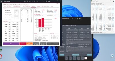

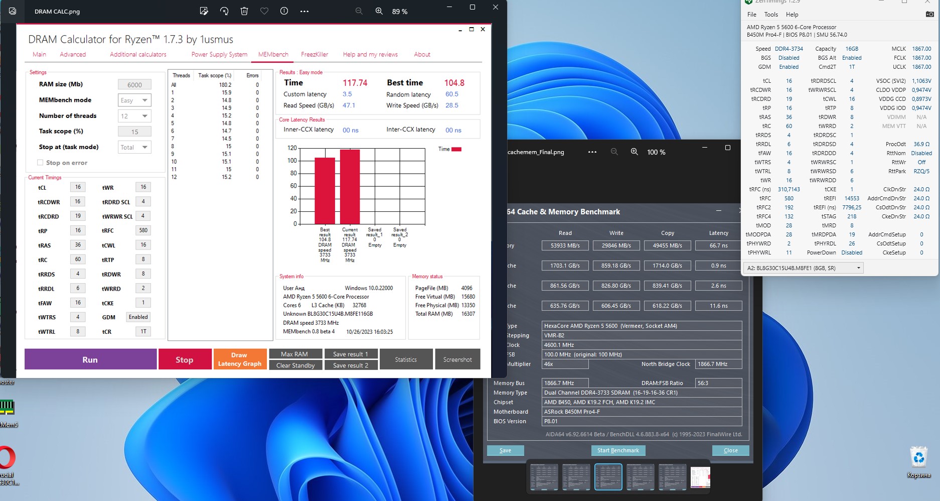

Регистрация: 05.04.2020
Добрый день.
В общем результат получился следующий (помогли)
Result.jpg [ 360.71 КБ | Просмотров: 1041 ]
Конфиг:
asrock b450 Pro4-F
Ryzen 5600
Память 2*8 DIMM1: Crucial Ballistix BL8G30C15U4B.M8FE1 8 ГБ DDR4-3000 DDR4 SDRAM
Чипы Микрон е-die/ 1 ранговые
куда еще можно посмотреть?
Регистрация: 08.09.2006
Фото: 142
blacksnow666 проверить стабильность и достаточно
