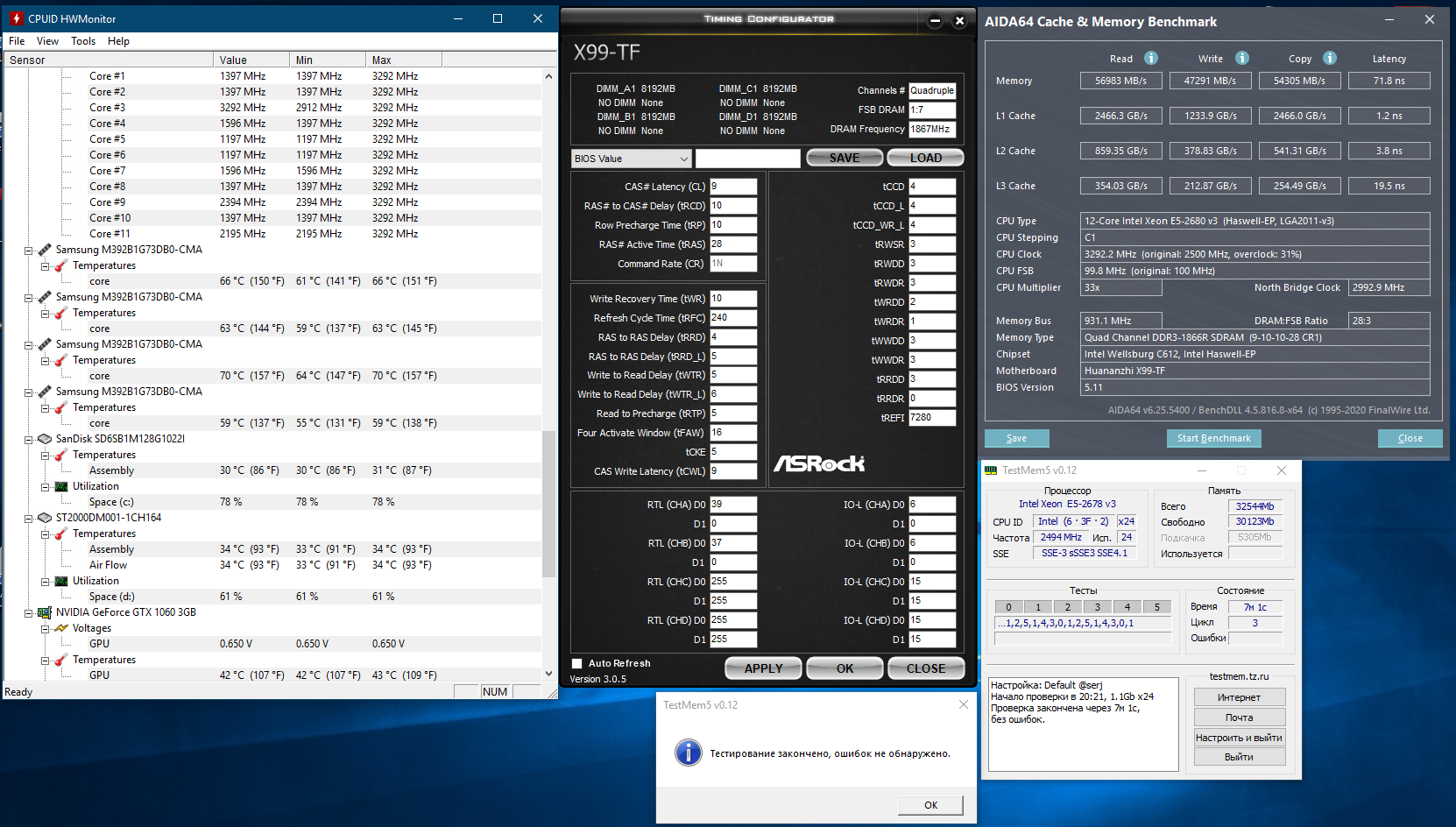

Ну что же, заканчиваю тестирование и подгонку, буду собирать в корпус и уже начинать пользоваться, а там видно будет.
Ещё раз спасибо за помощь! :beer:

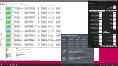

Таксс... есть тема(для желающих, + на самсунгах в особенности) на проверку DDR3@2133()
забивать только в биосе▼:
11-13-11-28-12-160(или 240)-6-6-6-24-41-10
10-13-11-28-10-160(или 240)-4-5-5-16-41-10
10-13-11-25-10-160(или 240)-4-5-5-16-38-10
10-13-10-25-10-160(или 240)-4-5-5-16-38-10
test2133№1+2678v3+4х8GB(2r)DDR3_EccREG@2133((in bios 11-13-11-28-12-160-6-6-6-24-41-10)  45-43 & 6-6)).jpg
test2133№1+2678v3+4х8GB(2r)DDR3_EccREG@2133((in bios 11-13-11-28-12-160-6-6-6-24-41-10) 45-43 & 6-6)).jpg [ 732.5 КБ | Просмотров: 1765 ]
а эти↓ под вопросом
9-13-11-25-10-160(или 240)-4-5-5-16-38-9
9-13-10-25-10-160(или 240)-4-5-5-16-38-9
9-13-10-25-10-160(или 240)-4-5-5-16-38-8
в оптимуме для 2G чипов, потом можно спустится с 160 по tRFC до 112-120
как будет видно ниже, ECC отрублен(в биосе), cоотв все ошибки будут в проге тестировщике.
Kipish, ты не отвлекайся от сборки, + чтоб не спугнуть равновесие ;)
Последний раз редактировалось BOBKOC 25.06.2020 3:43, всего редактировалось 6 раз(а).

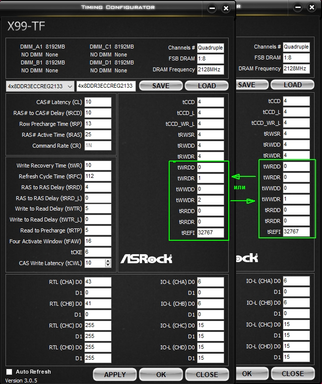

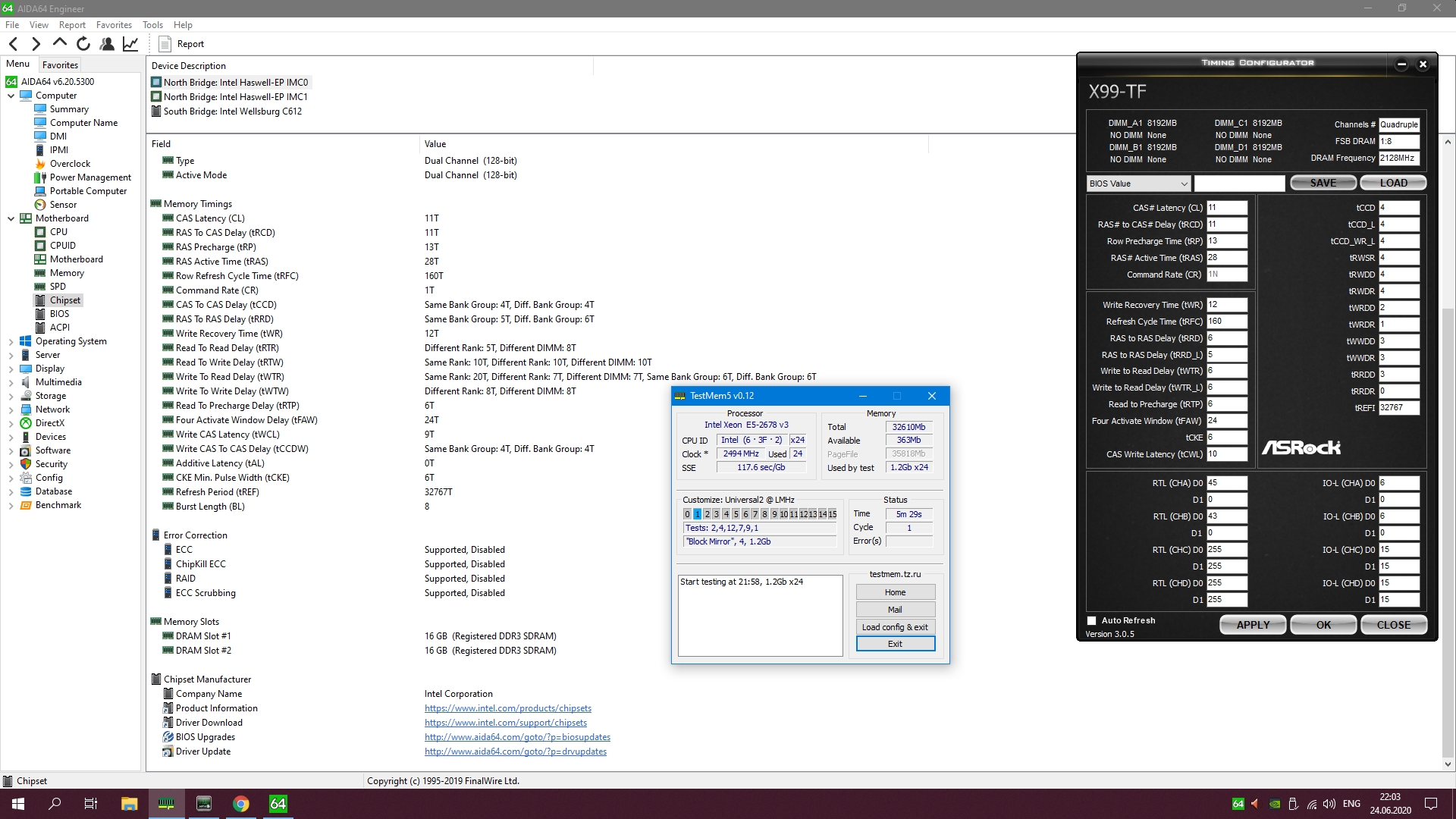

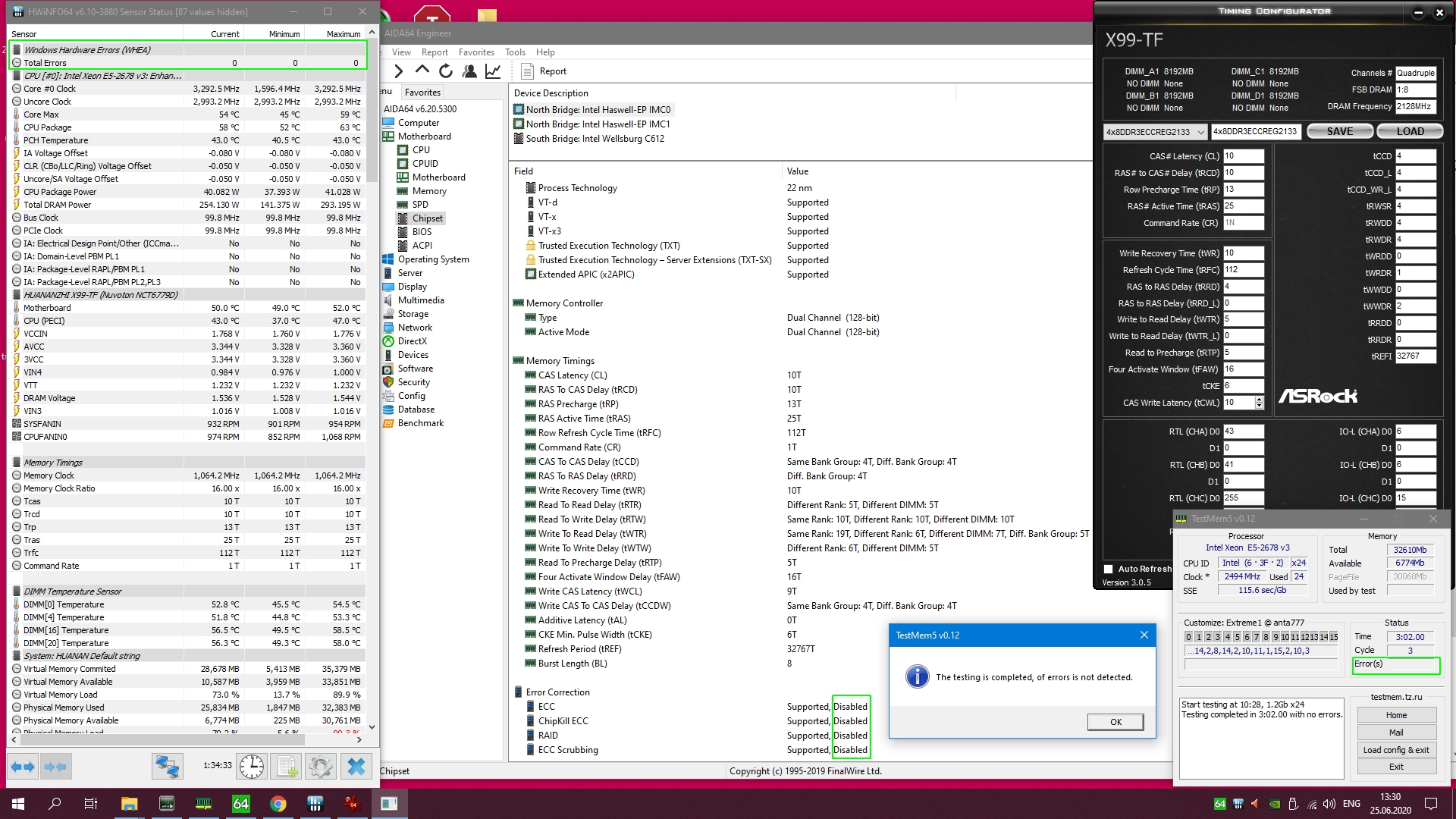

xмм, значит либо для HYKO тема либо возможно надо из этого(1+2скрины) Обсуждение и разгон оперативной памяти на китайских Х99 #16874467 +ODT 100, пока в обкатке+понимании эта↓ тема.
TM5(full)+2678v3+4х8GB(2r)DDR3_EccREG@2133((in bios 10-13-10-25-10-112-4-5-5-16-38-10)  43-41 & 6-6)).jpg
TM5(full)+2678v3+4х8GB(2r)DDR3_EccREG@2133((in bios 10-13-10-25-10-112-4-5-5-16-38-10) 43-41 & 6-6)).jpg [ 997.81 КБ | Просмотров: 1699 ]

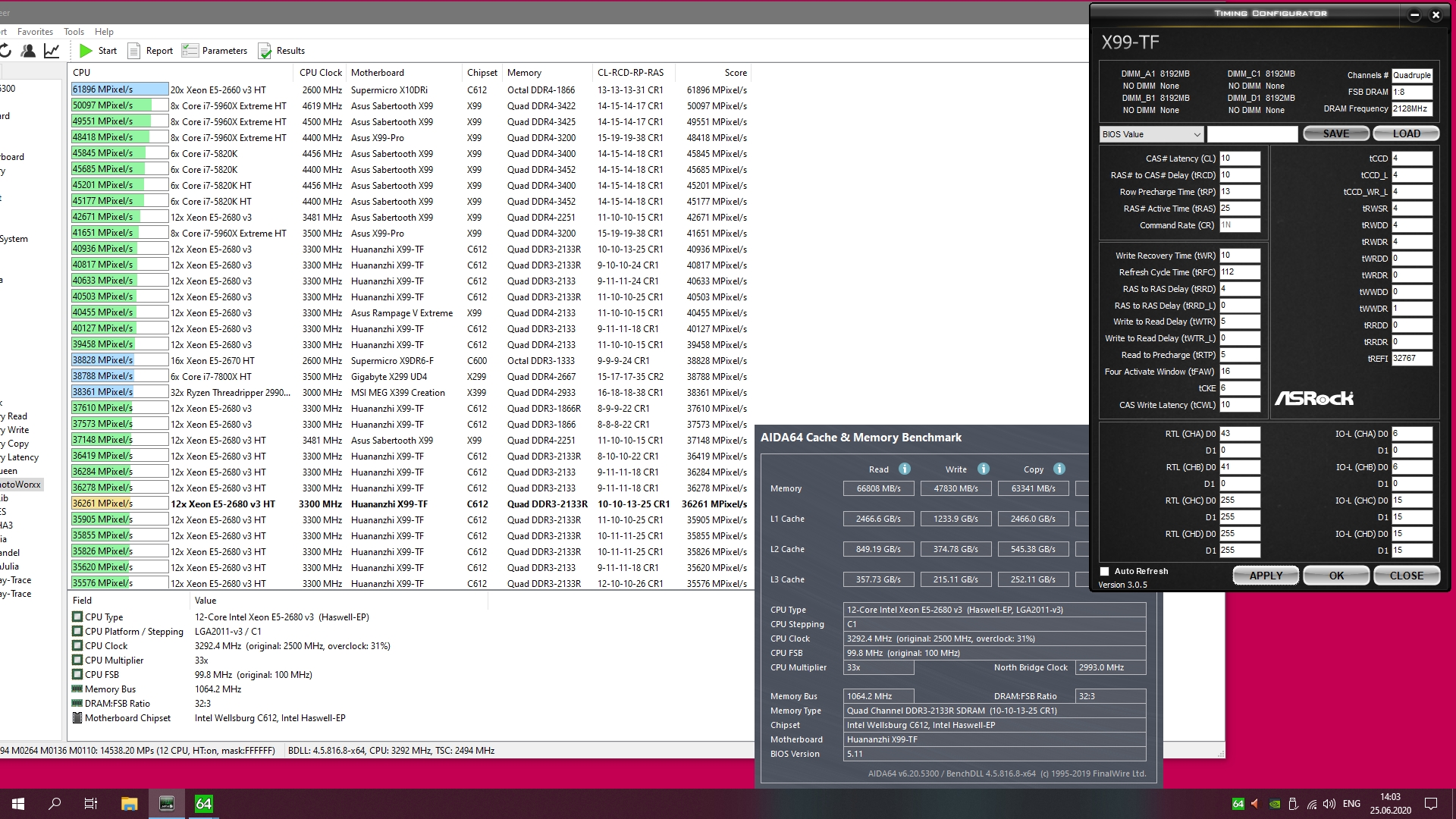

да кстати насчёт третичек+DDR3↓ толк смотреть по CPUPhotoWorxx
третичные X99+DDR3 4х8Gb(2R ака двуранги).jpg [ 315.6 КБ | Просмотров: 1702 ]
Последний раз редактировалось BOBKOC 25.06.2020 13:33, всего редактировалось 3 раз(а).

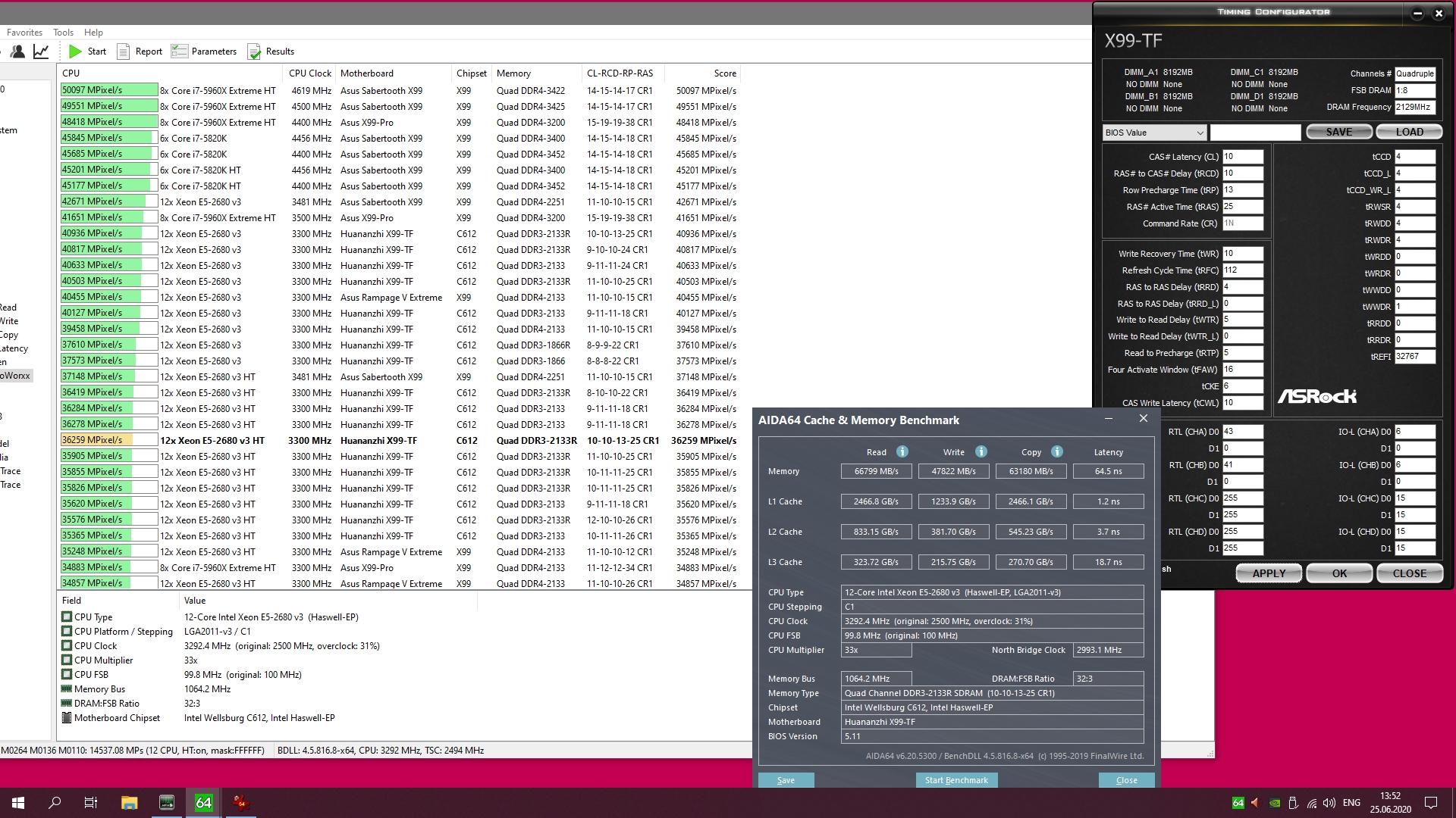

Ну и до кучи + уже не связанное c↑, 4х8GB(2R)ECCREG DDR3 & ECC OFF vs ECC on
AIDA64(CPUPhotoworx+MemBench)+2678v3+4х8GB(2r)DDR3_EccREG_2G&HYKO&rev.D@2133(in bios 10-13-10-25-10-112-4-5-5-16-38-10 & ECC-disabled)  43-41 & 6-6)).jpg
AIDA64(CPUPhotoworx+MemBench)+2678v3+4х8GB(2r)DDR3_EccREG_2G&HYKO&rev.D@2133(in bios 10-13-10-25-10-112-4-5-5-16-38-10 & ECC-disabled) 43-41 & 6-6)).jpg [ 1.09 МБ | Просмотров: 1688 ]
AIDA64(CPUPhotoworx+MemBench)+2678v3+4х8GB(2r)DDR3_EccREG_2G&HYKO&rev.D@2133(in bios 10-13-10-25-10-112-4-5-5-16-38-10 & ECC-enabled)  43-41 & 6-6)).jpg
AIDA64(CPUPhotoworx+MemBench)+2678v3+4х8GB(2r)DDR3_EccREG_2G&HYKO&rev.D@2133(in bios 10-13-10-25-10-112-4-5-5-16-38-10 & ECC-enabled) 43-41 & 6-6)).jpg [ 1.08 МБ | Просмотров: 1688 ]

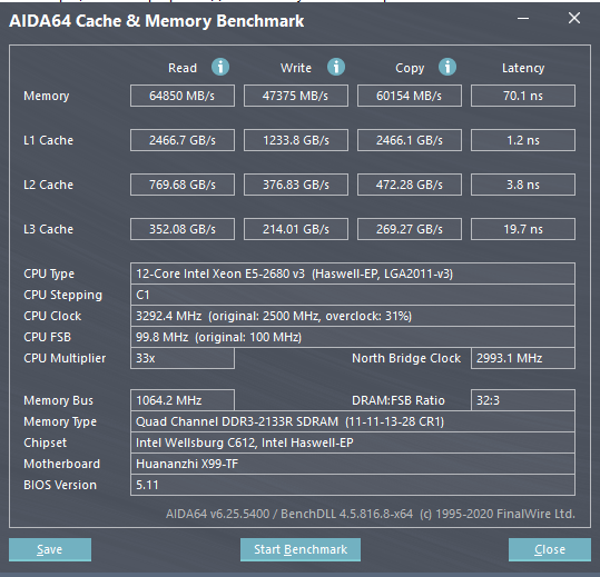

Всем привет. Попробовал сейчас по баловаться маленько. 4 низкопрофильные планки Samsung по 8 Гб на X99-TF. С указанными таймингами винда грузится на 2133, проходит бенч в аиде. В мемтесте синий экран через минуту полторы. Ну и температура планок сразу выше градусов на 10.
Базовые 2133.PNG [ 122.81 КБ | Просмотров: 1674 ]
К стати, на 1866 система проходит тесты при таких параметрах как на скринах.
Базовые 1866.PNG [ 551.21 КБ | Просмотров: 1674 ]
Если же поменять хоть один из таймингов плата не стартует, посткод 53. Наверное оставлю так.
типа
8-9-9-26-8-240-8-4-4-4-36-8
8-10-10-26-8-240-8-4-4-4-36-8 не алё(я к тому что надо всю последовательность менять, а не один из таймингов)?
тогда нынешние можно а ля
9-10-10-26-10-240-4-5-5-16-36-9
9-10-10-24-10-240-4-5-5-16-34-9 попробовать.
на 2133 10-11-11-26-10-240-4-5-5-16-40-10 попробовать.
