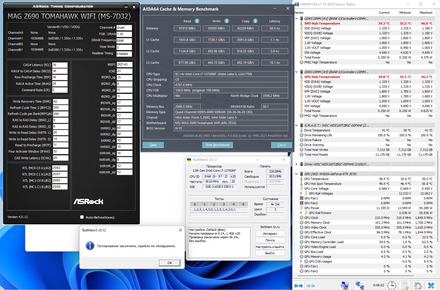

Удалось взять память Patriot Signature PSD516G480081 DDR5 (2 планки по 16 ГБ на чипах Hynix) - выкладываю результаты своего разгона (6000cl36). Может и выше (6200), но уже нестабильность, 6400 вообще не стартует даже при конских напряжениях и таймингах.
Вопрос к знающим - как запустить конфиг anta на window 11? у меня постоянно возвращает в дефолт к конфигу serj, заранее спасибо
пока тестирую occt и aida...
Снимок экрана (5).png [ 801.15 КБ | Просмотров: 1564 ]
13700kf + MSI Z790i EDGE + G.Skill TRIDENT Z5 2*16 (F5-6000J3040F16GX2-TZ5K) + RTX 4080 (2730)
странно. Может из за матери. У меня зеленые хуниксы спокойно едут 6400 и 6600 даже. Но стрёмно. Охлада нету еще. Сегодня привезли. Завтра приделаю может.
ps z690 apex
Добавлено спустя 1 минуту 33 секунды:
Хосподи а что за дикие температуры spd. ты хоть вентель какой сверху накинь. у меня 25-29 при 6400 по spd

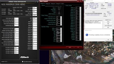

Как то так:

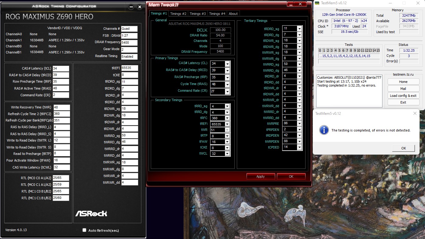

Одного теста стабильности для DDR5 даже близко не достаточно.
TM5 Extreme/Absolut, Karhu 10000% и ycruncher n32 на часик - ОК.
Обязательно все три, иначе можно ошибки пропустить.
Вот на скрине результат, типа стабильно в ТМ5, Карху тоже стабильно. кранчер за 4 минуты ошибку находит.
Ставлю TWRRD_sg 52 - ошибок нет в кранчере.
Ставлю TWRRD_dg 45 - в ТМ5 и Кранчере ошибок нет, карху за 20 минут находит
Ставлю tRAS 46 - та же история. Иногда карху и кранчер стабильно, а тм5 через 20 минут ругается.
Обязательно проверять всеми тремя, если легитимно хотите заявления о стабильности делать. Иначе Game stable.
TWR ниже 48 не имеет практичного смысла, а выше 48 необходимо для стабилизации 6400-6600 1т
1.jpg [ 325.82 КБ | Просмотров: 1513 ]

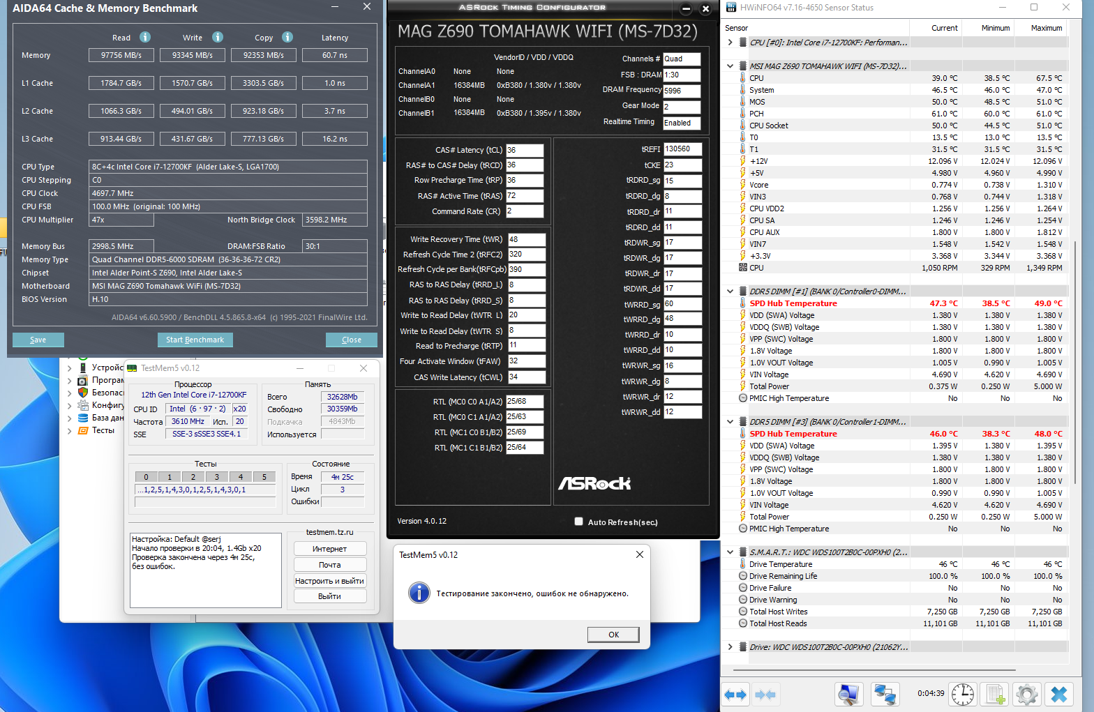

Регистрация: 18.10.2020
Alterus писал(а):
Подними напругу на память и пробуй 28-38-38-50-2
Спасибо за наводку, удалось стабилизировать хайниксы на 6000 при таймингах 30-36-36-28 (при напряжении 1.35).
RDWR (sg/dg) ниже 17 отказывается стартовать. TWR ниже 48 сама материнка не дает поставить.
Будем ждать новых биосов, может там получится хотя бы 6400 взять...
Жалко только конфиг anta в TM5 не запускается на windows 11, приходится тестировать в OCCT и варзоне=)
6000cl30.jpg [ 585.54 КБ | Просмотров: 1335 ]
