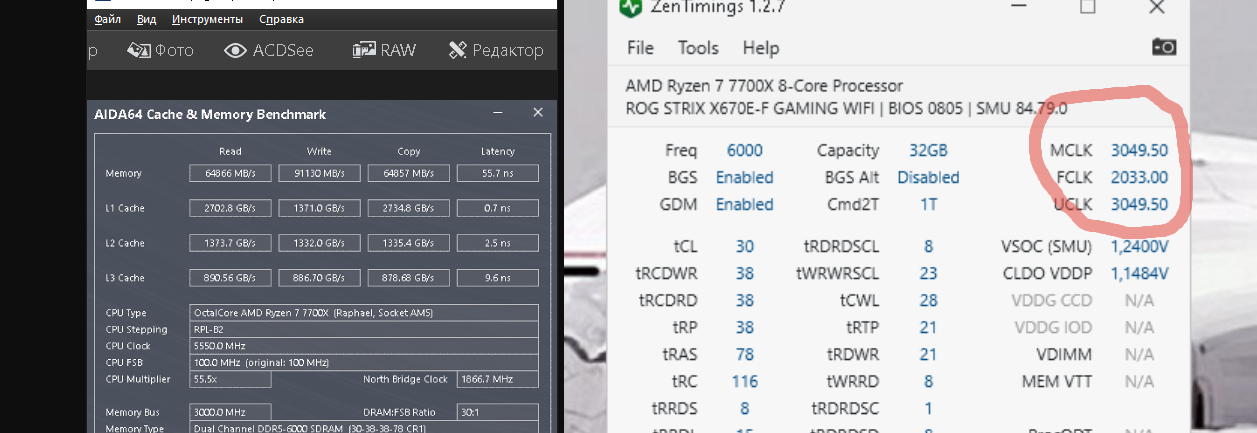

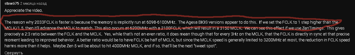

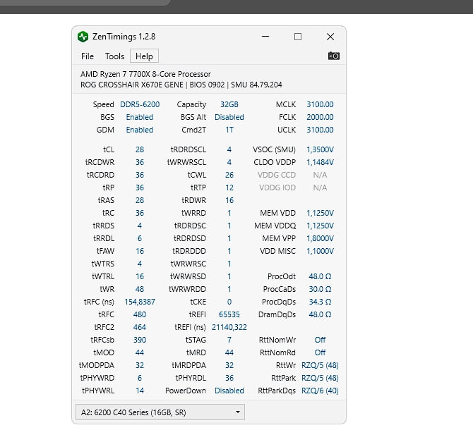

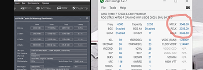

Регистрация: 10.02.2016
Откуда: Default City
Shad2 Ха, понятно, я тоже с таким приколом столкнулся.
Можешь не смотреть это видео, там тест проводился на версии биоса 8ххх. До 9ххх в Асусе есть косяк - ставишь fclk 2033 и делитель 1к1 - uclk и mclk начинают пахать 3050 - память в аиде показывает что 6000 мгц, а в зентаймингс пишет что память 6100.
И по аиде задержки памяти чуть ли не 55 нс были, вместо 59-60 для 6000 мгц.
начиная с 9ххх версий биоса асуса этот косяк поправили.
2023-04-21_05-08-26.png [ 143.56 КБ | Просмотров: 860 ]
Добавлено спустя 9 минут 18 секунд:
Нашел свои старые посты - не, зентаймингс не показывал 6100, только uclk и mclk 3050.
В любом случае на тесты на биосах 8ххх версии у асуса не смотрите, его результаты будут оторваны от реальности изза этого косяка
2023-04-21_05-27-00.png [ 214.74 КБ | Просмотров: 859 ]
Добавлено спустя 6 минут 51 секунду:
2023-04-21_05-33-39.png [ 13.82 КБ | Просмотров: 859 ]
